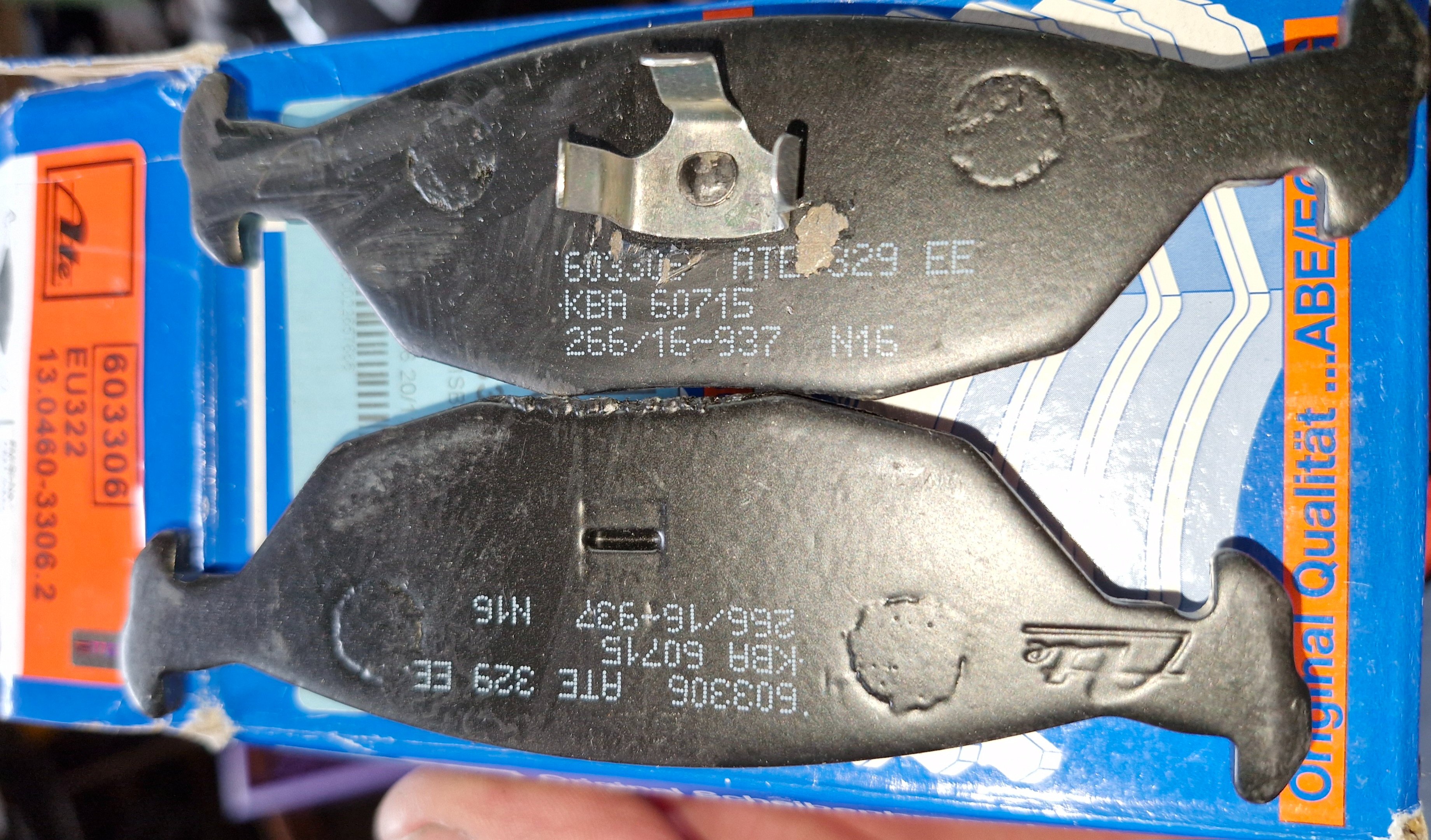

Wenn das vor einem Jahr war, könnte das hinkommen....einerseits. Andereseits sind dei ATE Beläge immer bedruckt und man kann ATE sehen...
Edit: So sehen ATE Beläge aus. Ist sogar eingraviert....

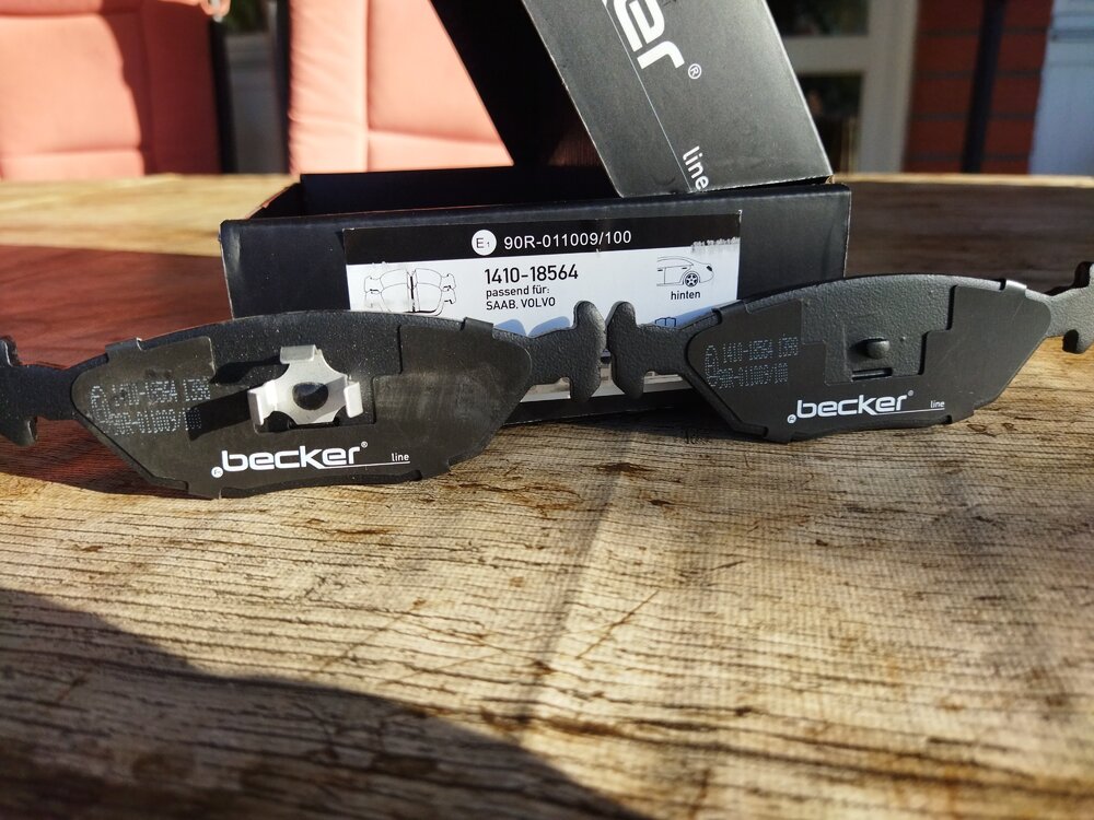

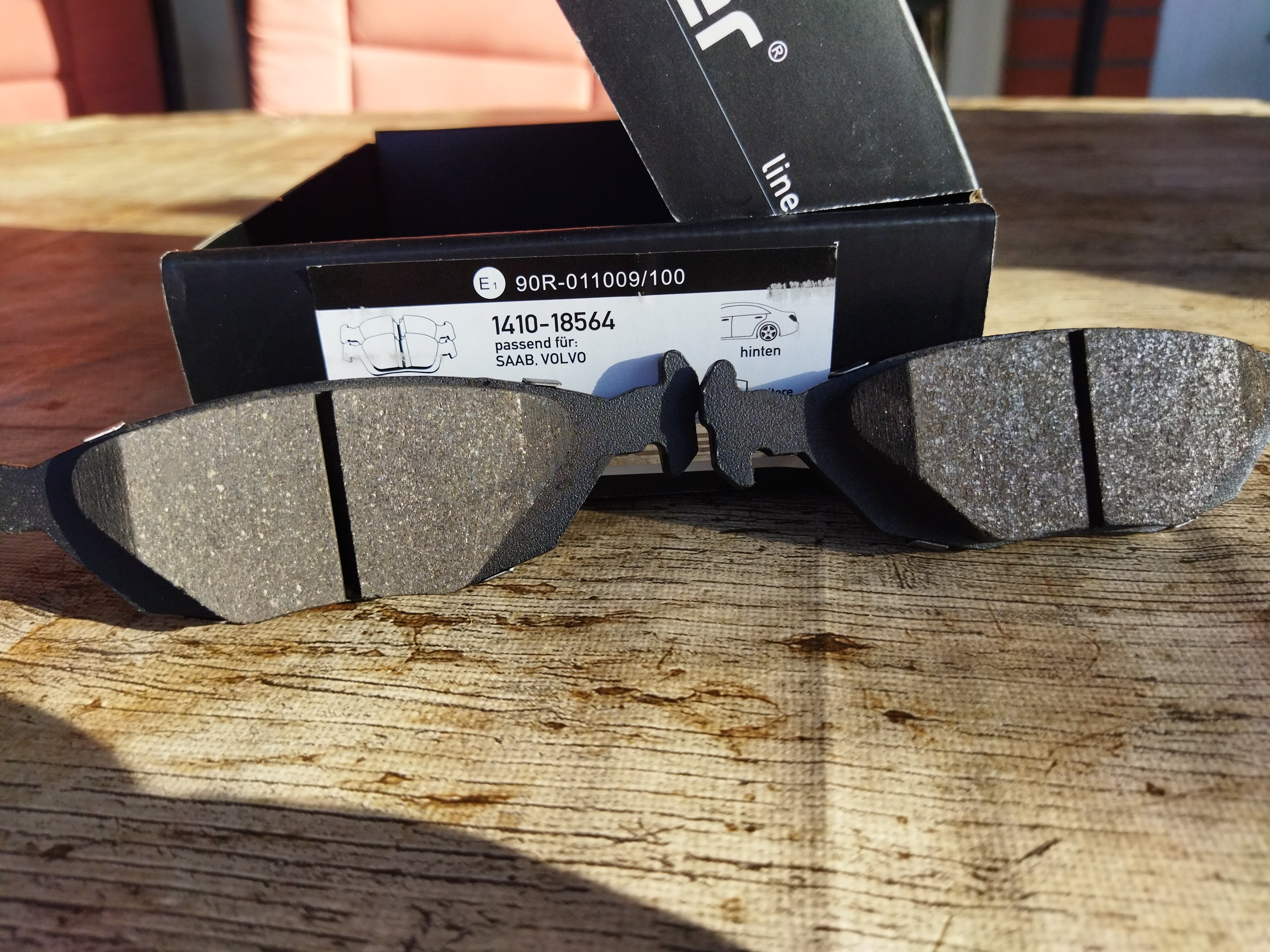

Im Anhang sind mal Bilder von einem neuen Satz der hinteren Bremsbeläge. So oder ähnlich sollten die aussehen.
Und wenn die erst 5000 km drauf haben, dann würde ich mal vermuten, dass man dir da einen ziemlichen Schrott eingebaut hat.
Ich vermute eher, das man dir kompatible Bremsbeläge „für das ATE-Bremssystem“ verbaut hat, und das sind dann eben keine Original-ATE-Teile. Die auf dem Bild sind ja auch kompatible Bremsbeläge, aber den Unteschied zu deinem Satz sollte man schon erkennen.
Ist bei seinen auf dem 4. & 5. Bild in #19 ja auch zu sehen.

Irgendwie wirken deine wie billig "regenerierte".
Hepco Becker, hoffe, Du hast die nicht käuflich erworben?
Die Gravur kann man auf den Teilen ja auch erkennen, und auch Spuren einer Beschriftung, die bei originalen aber nicht schon nach 5 Tkm bereits derart verblasst ist.
Auch der Rest sieht einfach nicht original aus. Als hätte da jemand alte Trägerplatten mit Farbe übergepustet, eine Kopie der Beschriftung in schlechter Qualität aufgedruckt und sie mit neuen schlechten Belägen beklebt.
Was spricht aus deiner Sicht gegen diesen Anbieter?
Für Motorradkoffer und ähnliches ist das meines Erachtens kein schlechter Anbieter.
Meine Aussage bezog sich daher nicht auf den Anbieter generell, sondern "nur" konkret auf Bremsbeläge.
Was mir dazu wiederholt von einem im KFZ-Bereich tätigen Freund zu Ohren kam, ermunterte nicht gerade zum Einsatz derartiger Komponenten.

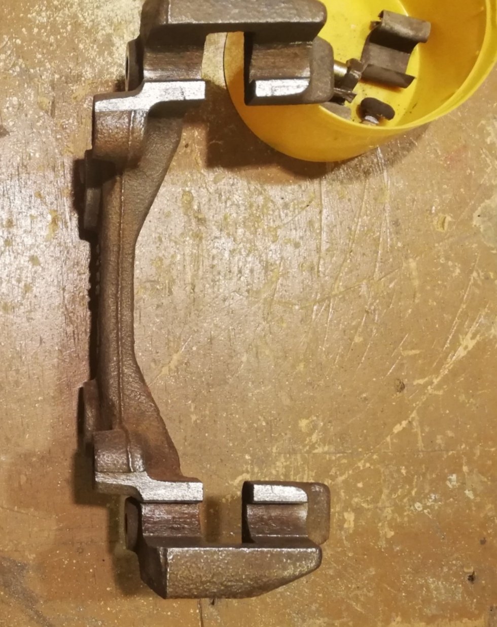

Was suchst du? Die Bremszange/backe oder den Sattel der mit dem Achsschenkel verschraubt ist?
Letzteres - hier ein Bild von dem Bauteil.
Es sind ein paar Ziffern erkennbar: auf einer Seite 129.9 , auf der anderen Seite 5150. Damit konnte ich aber auch nichts finden.
Das ist der Bremssattel.
Der wird im EPC aber nur zusammen mit der Bremszange gelistet. Schein als Einzelteil nicht aufgeführt zu sein...

Auf dem Bild sehe ich nicht den Sattel sondern den Halter.
Aber im EPC nicht einzeln nummeriert, sondern im Sattel enthalten. Im Gegensatz zur Vorderbremse.

Ich glaub, ich habe es. Gottseidank!! Das hier müsste das richtige Teil sein:
https://www.saab-parts.eu/Halter-Bremssattel-hinten-rechts-links-passend
Welche Schrauben-Sicherung könnt Ihr empfehlen? Normales Loctite hält die Hitze nicht aus, und wäre auch zu fest. Es muss ja "teigig" werden. Nicht "endfest".
Ja, das ist das Teil.
Anzugsmoment Halter = 47 Nm, irgendwelche Schraubensicherung mittel- oder hochfest sollte es dort tun. Im WHB wird Sicherungsmittel nicht erwähnt.
