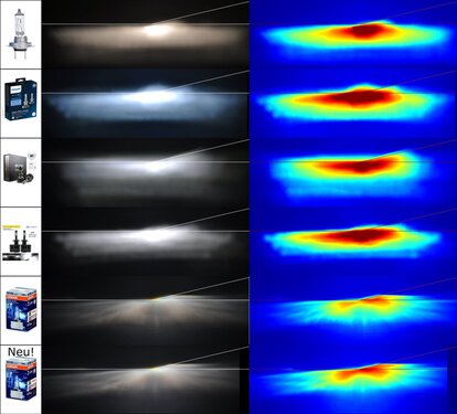

Ich fahre seit 7 Jahren die H7-LED von Philips. Bin ganz zufrieden. Natürlich blenden die etwas mehr als die Halogen, aber mittlerweile ist das normal. Moderne Scheinwerfer blenden auch, wenn man selber noch Halogen fährt :-) Übrigens sind die Saab-9-5-Xenon wirklich schlecht. Ich hatte damals mal den Vergleich gemacht:
Von oben nach unten:
Osram Halogen - Standard Birne
Phillips LED
Neverland LED P7
Neverland LED P6
Osram Xenon - altes Leuchtmittel
Osram Xenon - neues Leuchtmittel
Fotografiert im Keller gegen eine weisse Wand. Immer der gleiche Aufbau und die gleiche Kameraeinstellung.
Da sieht die P7 ja am besten aus hinsichtlich Ausleuchtung und Blendung.
Das stimmt, wenn ich mich recht erinnere, dann hatte ich die wieder raus geschmissen, weil die bei nasser Fahrbahn nicht gut waren. Vielleicht hatten die ein zu schmalbandiges Spektrum oder so ??? Das ist mit den Osram und Philips LED ganz anders, die sind auch bei Regen gut.
