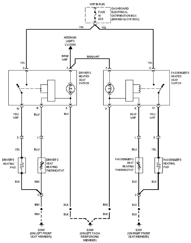

@gerald fragt hier im 9000 Bereich. Da ist es mit dem Bimetall etwas anders und der Beifahrersitz hat keinen Sitzerkennungsschalter im Heizkreis.

Aber zwischen Gelb und Schwarz sollte trotzdem passen ... siehe Schaltplan von @thadi05. Die 2 Ohm Gesmtwiderstand stimmen da auch.

schaut euch doch bitte nochmal die Schaltpläne an (siehe die Beiträge von @thadi05 und mir). Nur die Automatischen im 900er sind in Reihe mit den Heizmatten verbaut. Das ist ein einfacher Bimetallschalter (der Knopf).
Im 9000er und in den US-Ausführungen der 900er gibt es den dreistufigen Einstell-Schalter/Regler der eigentlich unabhängig von der Heizung verbaut ist (man kann natürlich sagen parallel, das hat aber nichts mit einer klassischen parallelen Widerstandsschaltung zu tun) Dieser Regler/Schalter schaltet über ein Relais den Heizkreis an und aus.
