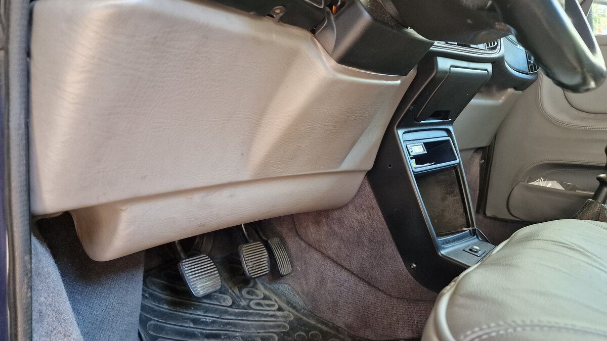

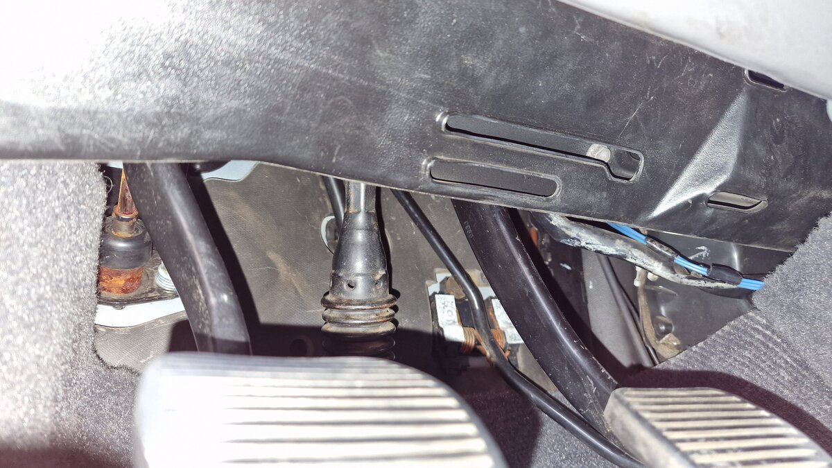

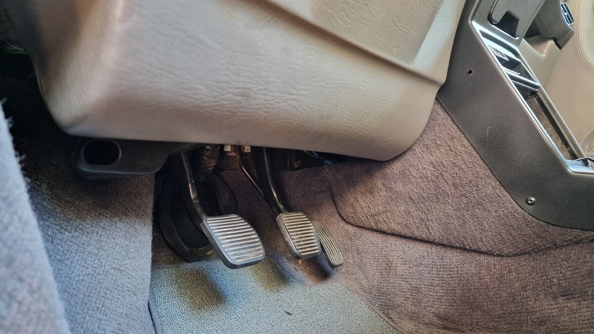

Sprechen wir von so einer Ausführung? 93er US-Reimpot, natürlich Airbag...
Könnte es hier helfen, die Mittelkonsole auszubauen und sich so vorzuarbeiten?
Ich taste hier nur die Gummidose vom Tempomat... !?
Was ist denn das Ding unter dem Kniebrett?
Bearbeitet von turbo9000
Gute Frage - das schwarze Teil würde ich für einen Luftkanal halten?
Habe eben bei Skandix mit meiner Fahrgestell-Nummer den Bremslichtschalter 32018007 (1004153)
angezeigt bekommen... blöd nur, dass ich das Ding selbst in extremer Rückenlage noch nicht mal greifen konnte...
vor 35 Minuten, turbo9000 hat gesagt:
Ich würde es für ein Kniepolster halten.
Bei Saab weiß ich es nicht, aber Ami-Fahrzeuge hatten häufiger so etwas. Da dort keine Anschnallpflicht besteht, aber gern geklagt wird, sollten die verhindern, dass der Insasse bei einem Unfall „unter“ das Armaturenbrett rutscht und den Airbag nicht richtig trifft.
Aber, wie gesagt, keine wirkliche Ahnung.

Am 8.8.2025 um 16:41, turbo9000 hat gesagt:
...der Lufkanal wie ihn jeder 900 hat.
vor 3 Stunden, klaus hat gesagt:
Mensch Klaus, soweit kenne ich den 900 schon.hmpf
Die beige Wurst, nicht das schwarze flache Rohr
vor 4 Stunden, klaus hat gesagt:
vor 8 Minuten, turbo9000 hat gesagt:
Ist Teil des Kniebretts der Airbag-Version. Noch nie gesehen?

vor 48 Minuten, klaus hat gesagt:
nee.
Muss ich das nächste mal drauf achten.
Dann muss an dem 900er bei dem ich letztens das Bremsaggregat getauscht habe das Kniebrett mal geändert worden sein...
