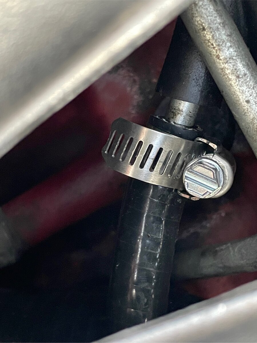

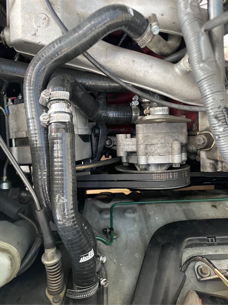

diesen dünnen Schlauch hatte ich auch in Verdacht, der war tatsächlich etwas von nass unten. Dort mache ich mal eine zweite Schelle umzu. Die jetzige ist 2,5cm vom Übergang in das Rohr entfernt, die werde ich dann entfernen. Das kann man ja nur mit dünnen Fingern. Danke für den Tipp.
Als Allererstes würde ich ordentliche Schlauchschellen verbauen und nicht diese geschlitzen Baumakt-Exemplare welche tw. zu sehen sind, ich verwende vorzugsweise die Originalen von ABA.

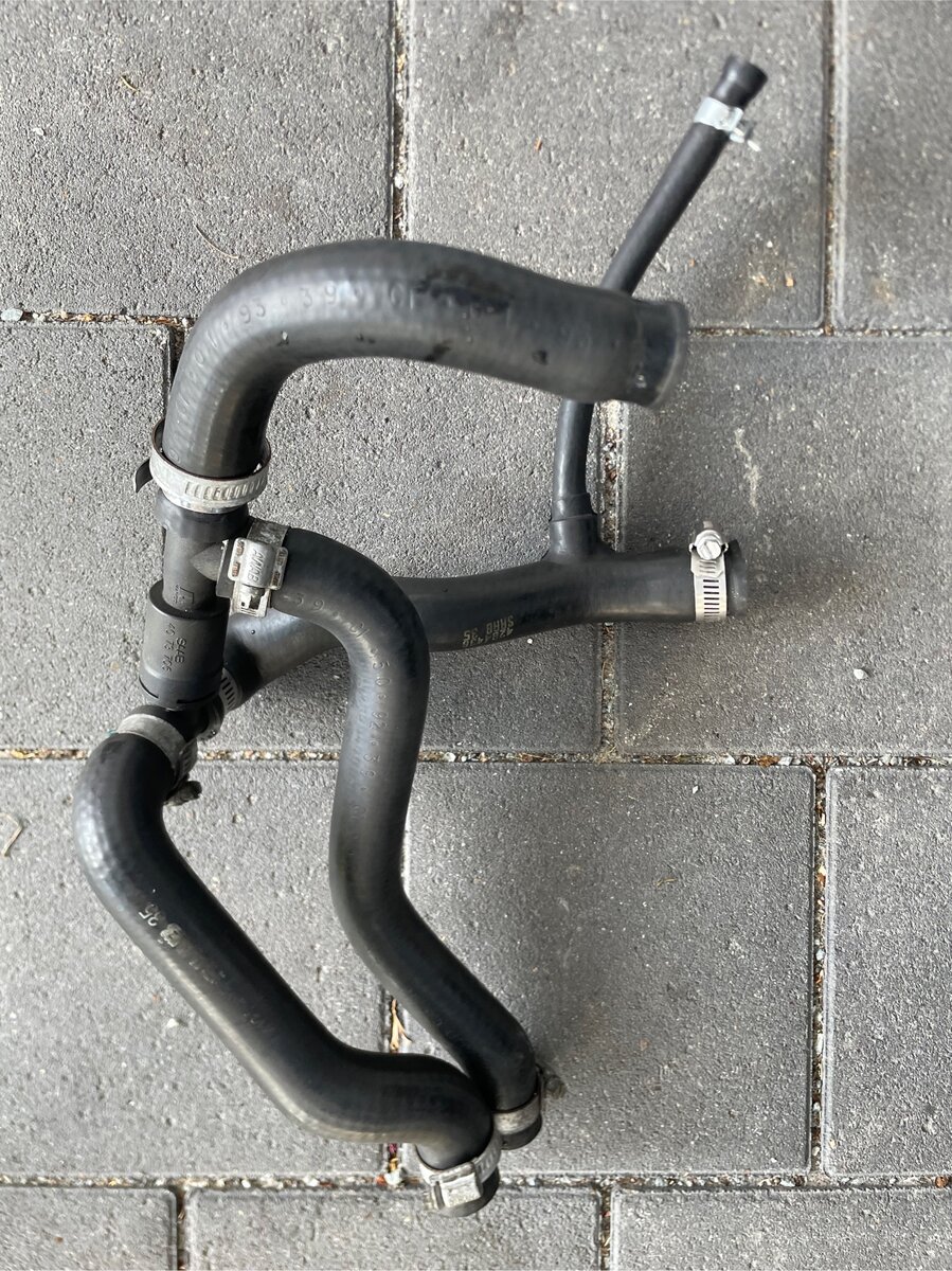

ja, die von ABA sind natürlich schöner, habe ich nicht drüber nachgedacht aber zusammen mit den Schläuchen eben diese hier erhalten. Alle Schläuche sind nicht neu, es wurde ja an den Heizungsschläuchen von Saab immer wieder etwas geändert, so dass bestimmt 3-5 stk nicht gewechselt sind, weil es die wohl einfach nicht gibt.

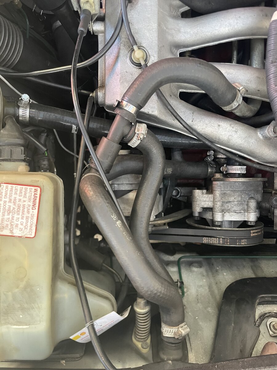

Hänge mal Fotos an:

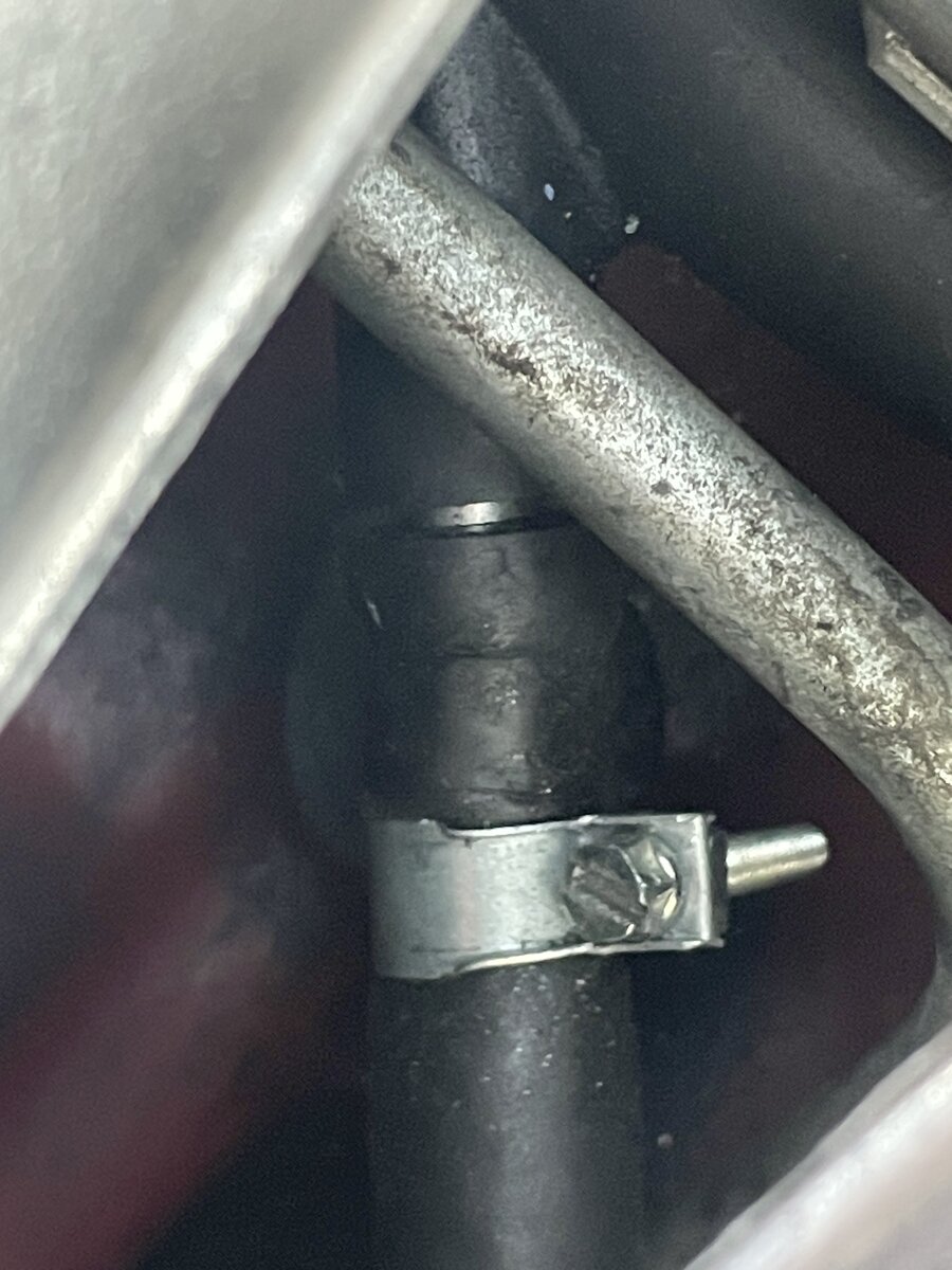

Minischlauch unter der Ansaugbrücke, dort mache ich eine neue Schelle und weiter Richtung Öffnung. Da ist es aber auch so eng...
Diese Schläuche, die auf dem Bild unten gesehen in die Fahrgastzelle gehen, gab es von DO nicht:

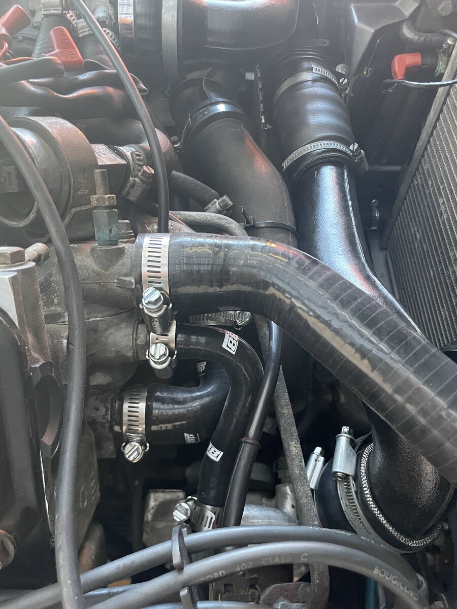

Die hier am Thermostat sind alle schick:

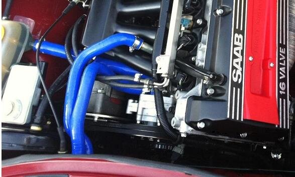

Der passende Schlauch ist beim DO88-Set dabei und ersetzt den Heizungsbypass und dessen Geschläuch.
(EDIT: Foto der beiden (hier blauen) DO88-Schläuche zur Verdeutlichung)

Ich würde das Kühlwasser sofort ablassen und das Alles nochmals mit ordentlichen Schellen montieren.
Falls Du diese Lochbandschellen anziehst beschädigtst Du die Schläuche !

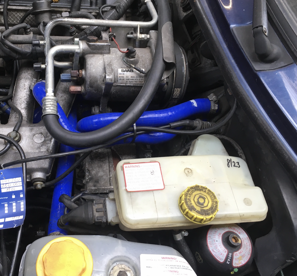

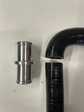

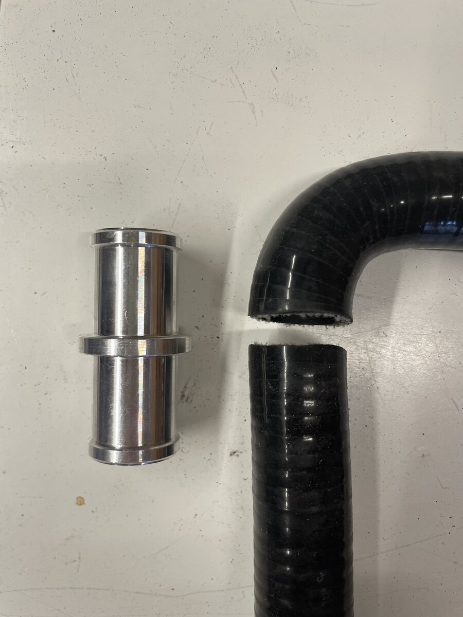

Die Schelle am kleinen Schlauch ist viel zu weit vom Ende entfernt, man sieht sogar noch den alten Abdruck. Wenn du die Heizungsschläuche von do88 verwendest entfällt das Plastikventil welches man im mittleren Bild in der Mitte sieht. klaus war schneller.biggrin
diese Variante erstzt das Plastikteil? Welche Aufgabe hat (hatte) es denn? Hab ich extra nicht gemacht, weil...das kam glaube ich irgendwann in dieses Modell nachgeschoben(´93)...

vor 25 Minuten, FVK hat gesagt:
Der Heizungsbypass soll die Temperaturspitzen abfangen und so den Komfort beim Fahren verbessern.
Bearbeitet von klaus
okay, bedeutet, kann man machen, hat keine Nachteile weil das Auto eher selten genutzt wird?
Dann mache ich das mal. Dankeschön
Das hat auch bei Dauernutzung keine Nachteile!

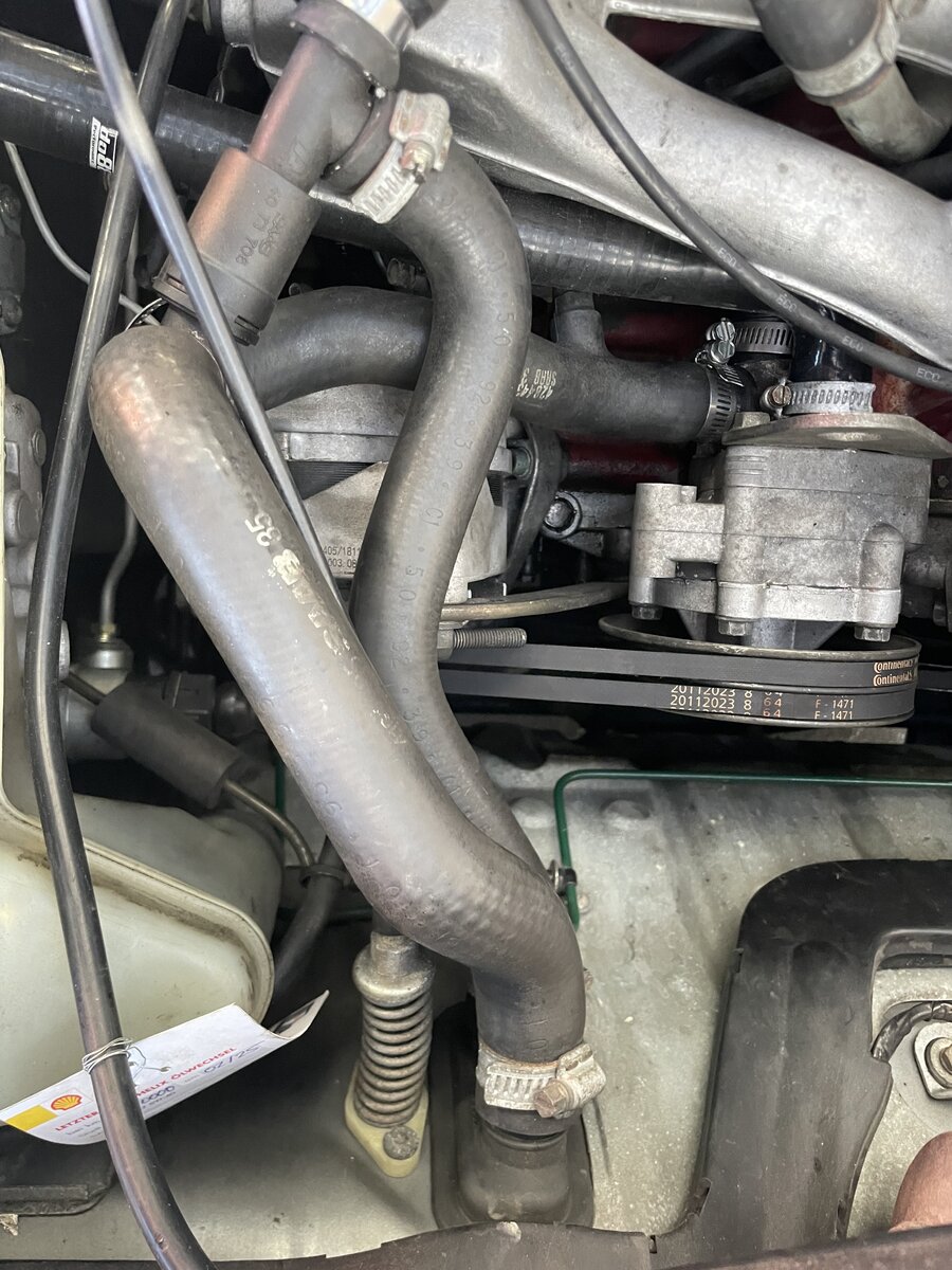

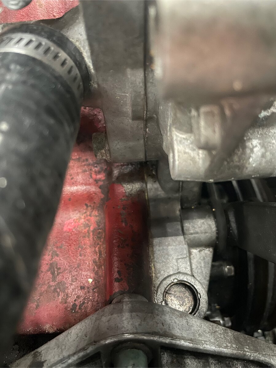

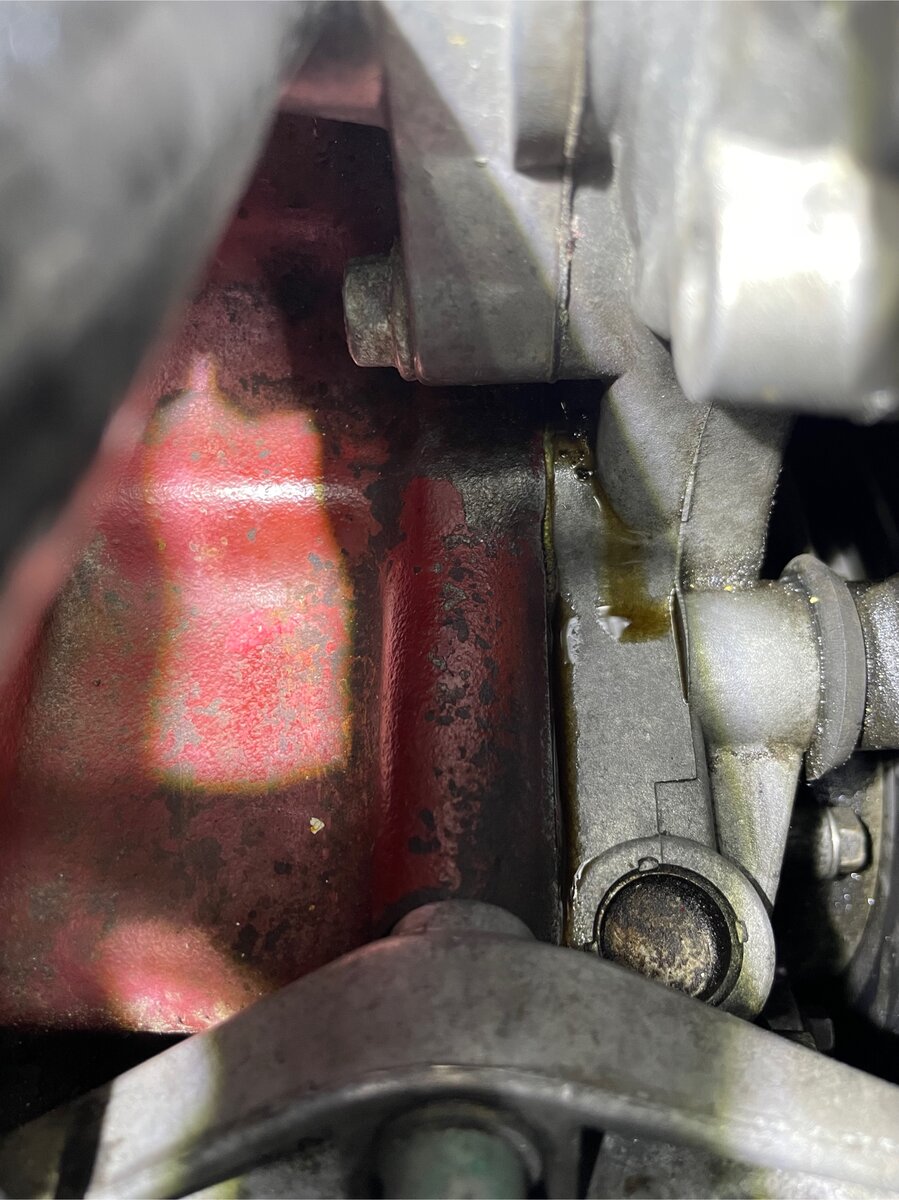

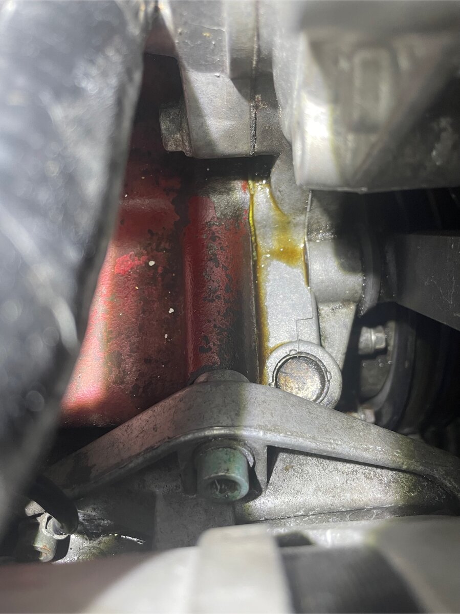

Hier, siehe Fotos: auf den "Metallscheiben" woran die WaPu befestigt ist, es läuft es von oben runter auf diese horizontale Ebene.
Eben den Motor gestart, dann abgewischt und wieder gestartet und immer wieder dasselbe Bild...

Zu den Schlauchschellen gab es jetzt mehrfach den Hinweis, daß die nicht gut sind. Auch wenn DO88 die anbietet, die Erfahrungen sind hier im Forum recht einstimmig, daß die nicht gut sind. Die Empfehlung Schellen von ABA zu verwenden, da diese einfach das bessere Produkt sind, gab es jetzt mehrfach. Auch ich sage da jetzt nichts mehr dazu. Da muß im Zweifel jeder seine eigenen Erfahrungen machen, wenn ihm die Erfahrung von anderen nicht genügen.
Zu deinem Leck, entweder kommt das Wasser dort von einem nicht dichten Schlauchanschluß. Oder es ist halt die Dichtung der Wasserpumpe am Deckel. Da es keine aufwändige Arbeit ist, würde ich, wenn ich den Schlauchanschluß ausgeschlossen hätte, halt mal die Wasserpumpe abschrauben und neu abdichten. Oder gleich eine neue einbauen.
Was dort auch noch zu beachten ist:
Der Anschlußstutzen, an dem die Schläuche an die WaPu angeschlossen werden, ist aus Aluguss. Dort kann es zu "Pitting" kommen. Der Rohrstutzen aus Aluguss hat dann Krater durch Korossion. Wenn das sehr ausgeprägt ist, kann man versuchen diese Krater mit Flüssigmetall (2k-Epoxidmetall) aufzufüllen und alles glatt schleifen. Wenn diese Krater nämlich zu tief sind, kann da dann Kühlwasser heraus rinnen, auch wenn der Schlauch mit guter Schelle gut befestigt ist. Zu große Krater lassen sich dann nicht mehr vollständig kompensieren.
Alternativ, wenn das mit Flüssigmetall nicht möglich ist, dann halt nach einem besseren Gebrauchtteil suchen.
Mehr fällt mir an der Stelle jetzt leider nicht ein.

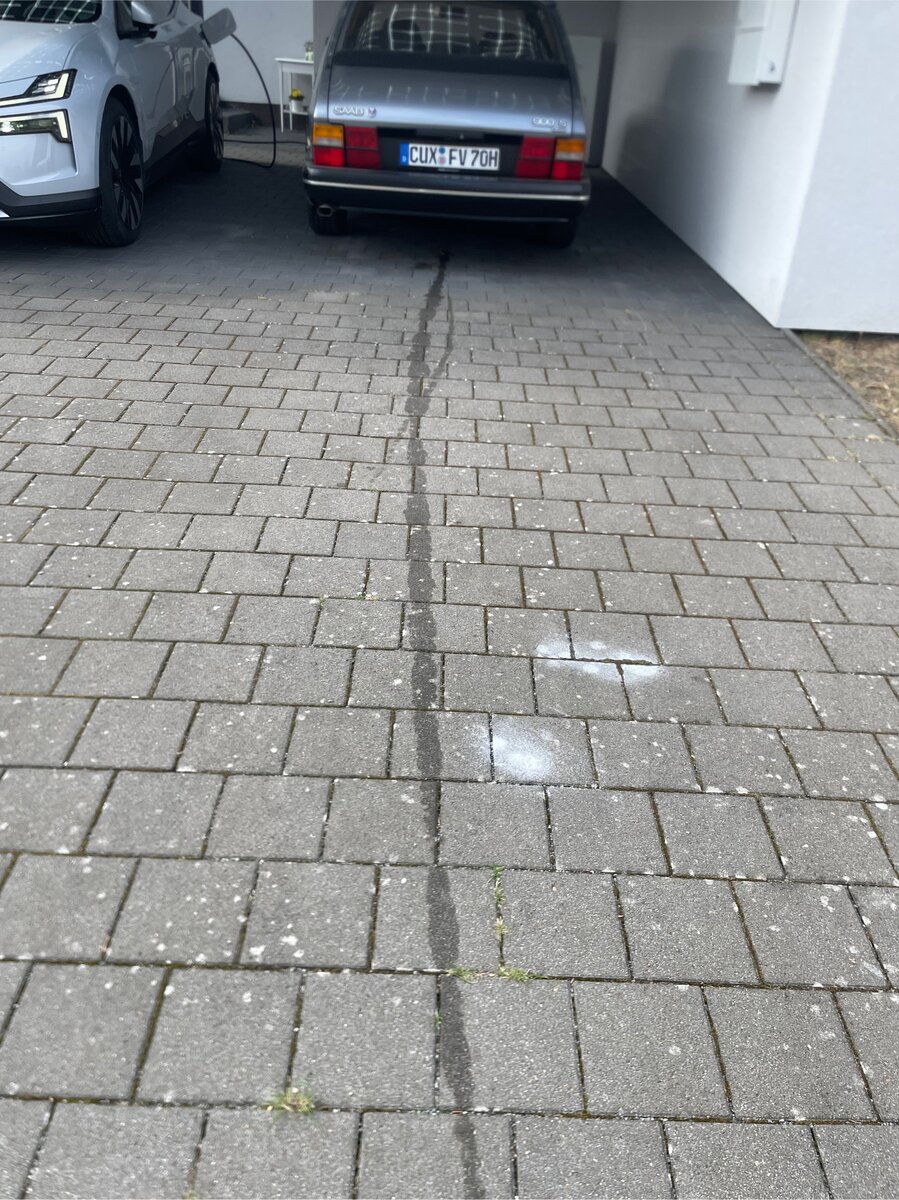

Aber die Werkstatt hat auch vergessen mindestens 2 Schellen richtig anzuziehen. Resultat war das hier:Spur auf der Auffahrt.jpg

Die o.g. Leckage würde ich nicht der WaPu-Dichtung zuschreiben, sonden eben einem der Schläuche oder dem Deckel mit den Schlauchanschluss
Und nebenbei: Ein Kühler aus 2010 ist ja nicht mehr wirklich frisch und damit auch nicht vollkommen unverdächtig

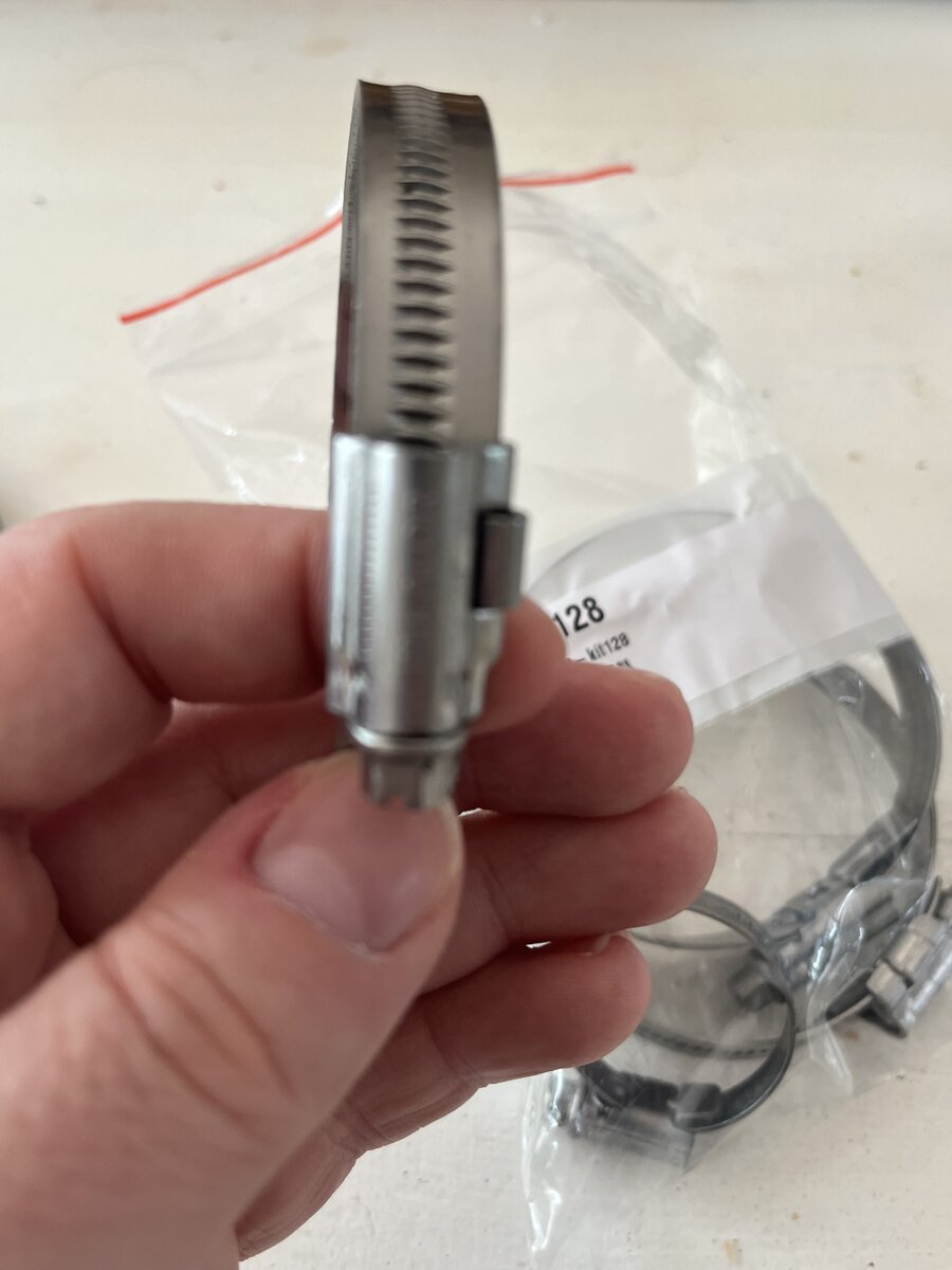

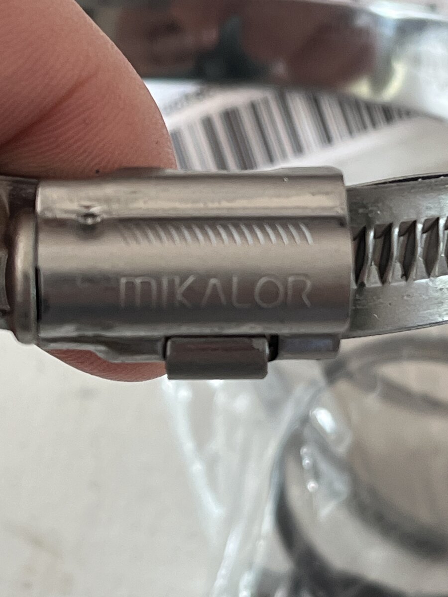

Mich wundert schon was du da an Schellen geliefert bekommen hast?!
Hatte selbst erst dort Schellensätze geholt und habe Mikalor geliefert bekommen. Qualität (meiner Meinung nach) vergleichbar mit ABA.
Und in allen Sätzen ist nicht einmal solch eine „Baumarkt“-Schelle zu sehen wie da bei dir teils verbaut sind.
Ja, die Do88-Edelstahlschellen sind besser als der Baumarktdurchschnitt und die o.g. geschlitze Mini-Schelle stammt sicher nicht aus dem Bestand.

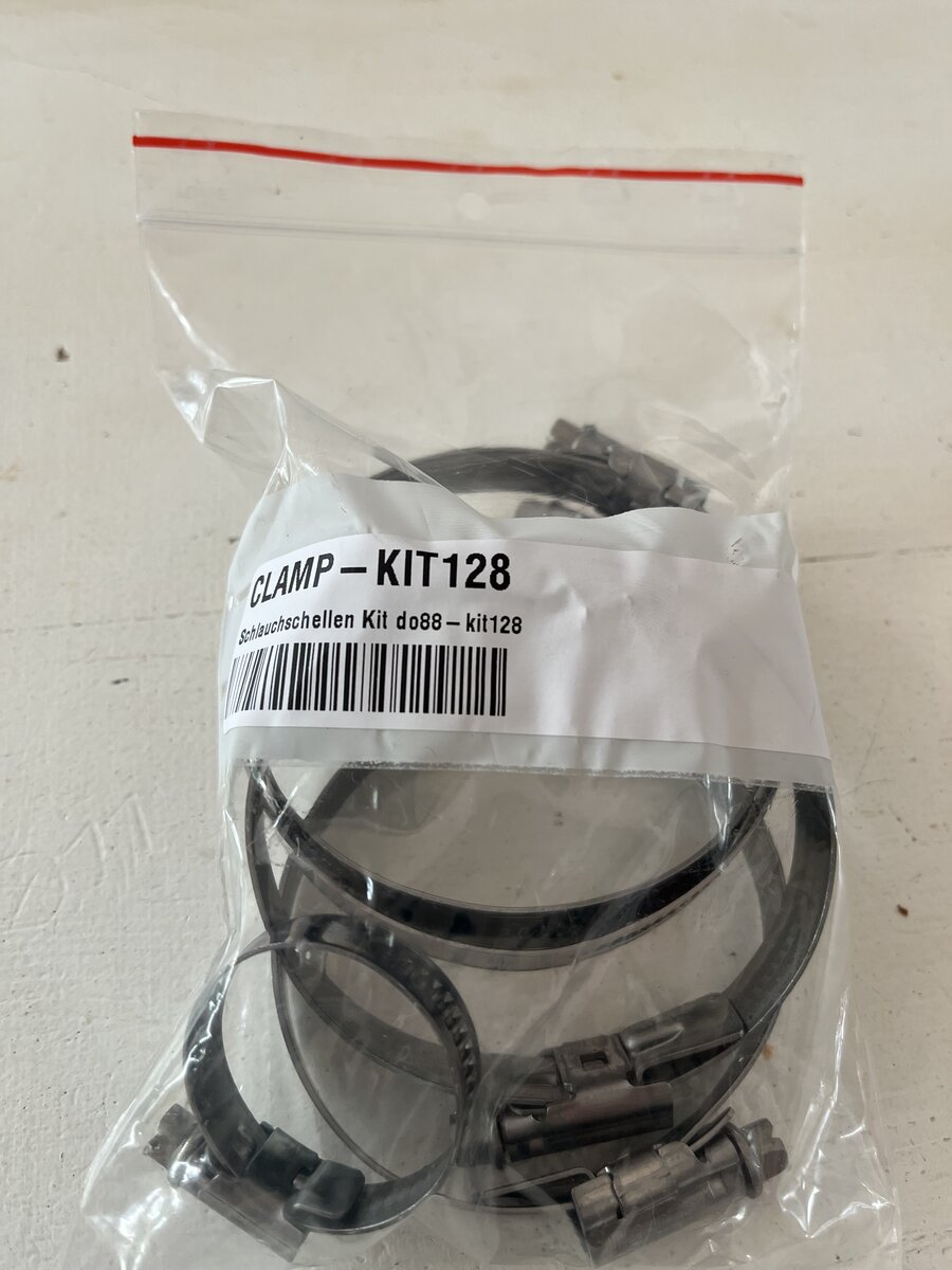

es sind die Schellen von Skandix, habe noch eine Originalverpackte Einheit gefunden. Dort wollte ich die DO88 Schläuche bestellen, hatten die aber nicht mehr auf Lager, habe also direkt in Schweden bestellt. Es war ein ziemliches hin und her....
Und ja, wir messen direkt draußen am Auto, welche Schellendurchmesser es sein müssen. Grüße
Edit: bei DO88 auf der Website wird, wenn man den blauen Schlauchkit anschaut, das letzte Bild mit den Durchmessern innen und außen angezeigt.

genau, habe ich. 3 Sätze (für meine Geschwister auch gleich) + Ladeluftschläuche aber eben nicht die Schellen.
Dann wäre es wohl dieser Satz gewesen Schlauchschellen Kit do88-kit50

vor 2 Stunden, erik hat gesagt:
Oder es geht halt in die andere Richtung, und es hat sich Dreck (Kalk?) außen auf dem Alu angesetzt, welcher beim Schlauchwechsel nicht gründlich entfernt wurde.
