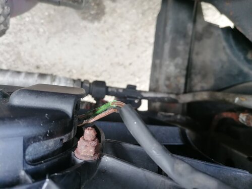

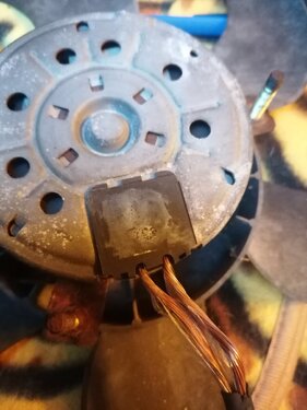

Isolation Kuehlerventilatorzuleitung defekt, problem bekannt?
Viel mir gestern beim Sauger auf, dachte hast ja noch son Ding, gleiche Symptome, im my dito.
Ist euch das bekannt?
Ansonsten solltet ihr das evtl. Mal kontrollieren.
An 3 Zufälle glaub ich eher nicht.
Ja, das ist beim Alter der Wagen eher normal, dass die zerbröselt.
Die Adern kann man am Stecker auspinnen. Dann alte Isolierung entfernen und Schrumpfschlauch drüber ziehen. Vom Motor Richtung Stecker schrumpfen weil ...
Aber Achtung: Den Deckel am Motor abnehmen. Darunter ist eine Brücke, die über eine Ader drüber geht. Der neue Schrumpfschlauch muss unter dieser Brücke durch geschoben werden.
Dann wieder einpinnen und gut ist.

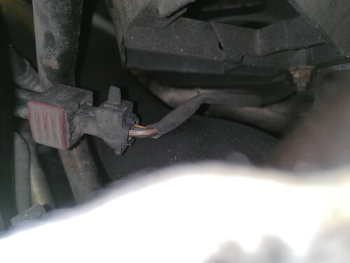

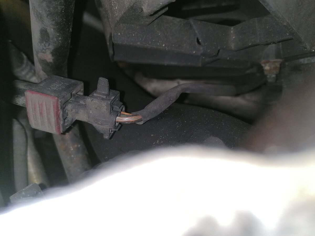

Der Anschluss hallsensor unterbrecher, sieht genauso aus, anscheinend am besten nicht anfassen.

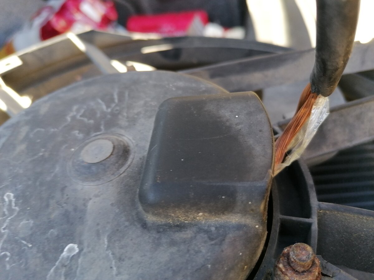

Wie bekommt man den gummipopel am lueftermotor zerstoerungsfrei ab, wuerde gerne aufgrund der untendrunter Problematik gerne bis zu den Kontakten erneuern.
Zum Ausbau des Luefters:
Die beiden sw8 raus und normal nach oben raus, nun ist bei meinen da aber imho eine servoleitung I'm weg, kommt man da vorbei?

An ein Gummiteil kann ich mich nicht erinnern.. Was meinst du?
Das da.
Uff, lange her, hält immer noch. Sind das nicht zwei Schnappnasen rechts und links von den Adern? Dann leicht hochheben und "oben" nur untergesteckt?
