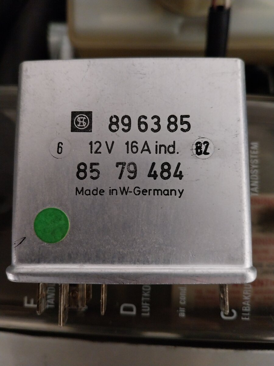

mein Benzinpumpenrelais (896385/8579484) fängt an zu zicken.
Ab und an Motor aus, springt gut an, geht wieder aus. Paarmal klopfen hilft aber nur für kurze Zeit.

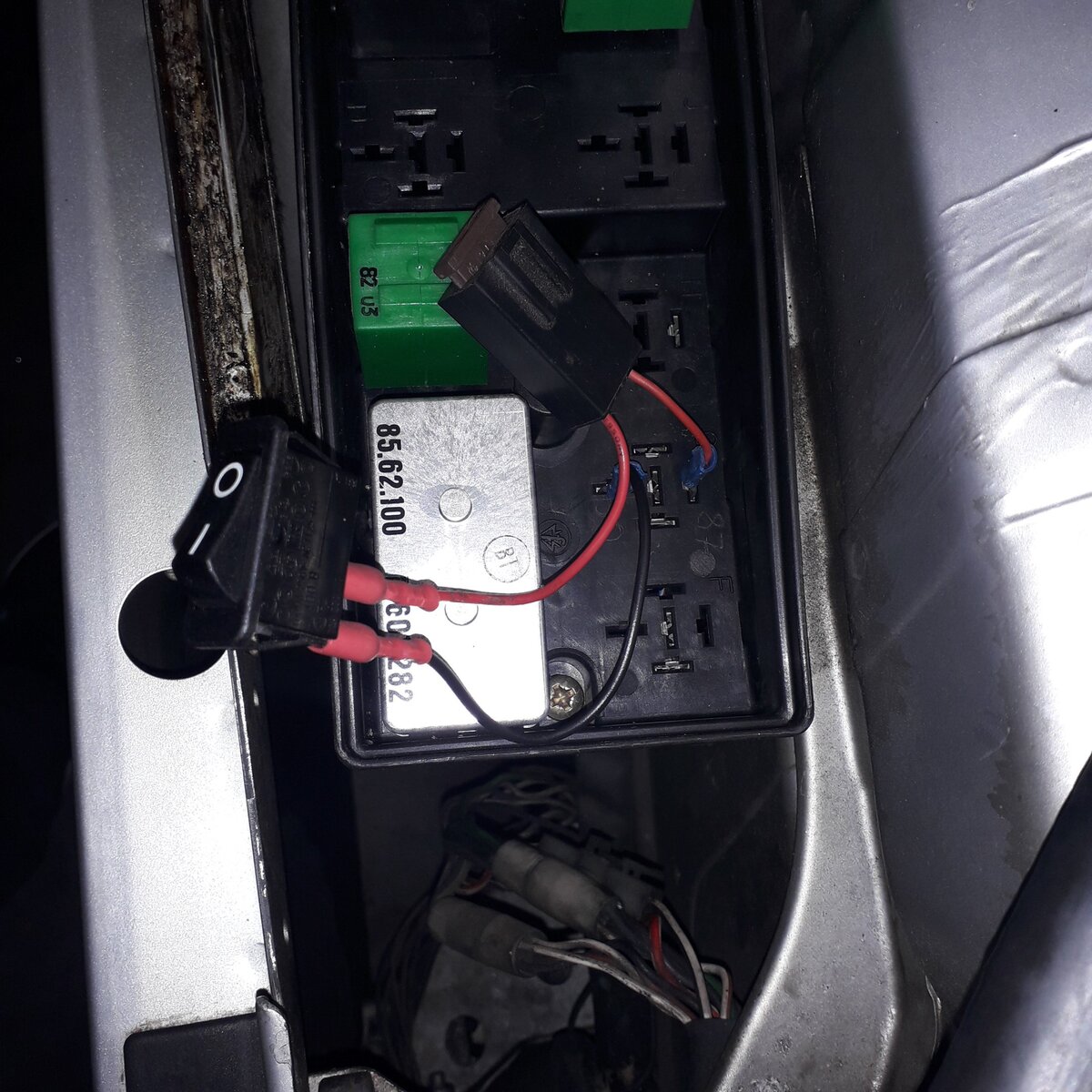

Habe erstmal die Kontakte gebrückt (Schalter mit Sicherung).

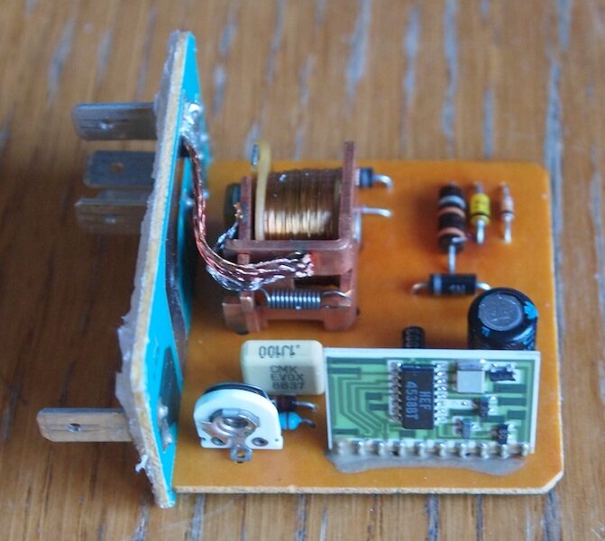

PS: hat das Benzinpumpenrelais mal jemand aufgemacht und geschaut was da drin ist? Bilder hab ich keine gefunden. Aber ein sporadischer Aussetzer spricht ja mal wieder für eine kalte Lötstelle. Ein klein Bisschen Elektronik wird ja wohl drin sein.
Hmmm, dann dürfte doch die 10A Sicherung nicht durchbrennen.
Hier ein Bild von @kratzecke aus einem alten Thread:

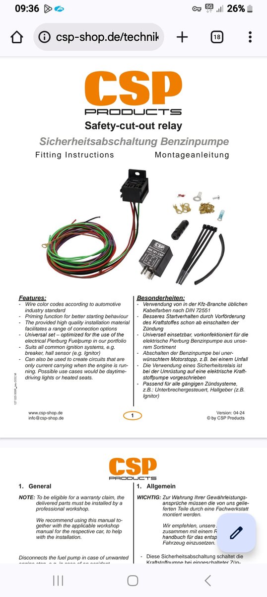

Fragt sich dann ob man nicht lieber ein für Nachrüstung gedachtes Benzinpumpen-Abschalt-Relais / Sicherheitsabschaltung Benzinpumpe adaptiert. Die gibt es auch mit Halbleiterschalter (also Transistor) statt elektromechanischen Schaltkontakten.
Meinst Du so etwas?
Nur bei @kratzecke habe ich gelesen, das "unser" Saab BPR mehr steuert als nur die Benzinpumpe. U.a. Kaltstartventil.
Mit meinem Provisorium sprang er heute kalt sehr schlecht an... warm keine Probleme.
Ja OK, wenn das so ist ist wohl NL die beste Variante. Hatte jetzt nicht in den Schaltplan geschaut.

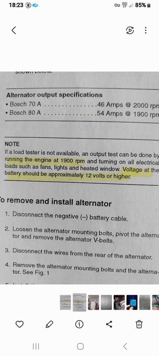

Die Ursache kann eine zu niedrige Spannung am Relais oder der Zündung sein, etwa durch eine halbtote Batterie. Hatte ich selber schonmal, schloß mein TSI- Gerät an um die Drehzahl zu prüfen. Waren nur 400 U/min laut Instrument. (Einen Drehzahlmesser hat mein Fahrzeug nicht). Die Batterie war schon recht schwach, aber Motor lief mit ca.850 U/ min, wie sich das gehört. Eine andere Batterie spendiert, siehe da, 850 U/ min auch auf der TSI- Anzeige.
Somit bitte folgendes prüfen: Wie gehts der Batterie (Batterieprüfer) und wie ist die Bordspannung bei der Fahrt?

Und dann ist da ja noch das Phänomen, das bei meinem Schalterprovisorium (Kl. 30 nach Kl.87) die 10A Sicherung seeeehr heiß wird und nach einer Weile durchbrennt. hmmmm
soviel kann die Benzinpumpe doch nicht ziehen... da geh ich auch mal mit dem Multimeter messen...

Das wäre dann immerhin unter den 16A induktiv, die dass BPR erlaubt. Aber ist die Stromaufnahme bei den Modell wirklich normal? Oder baut der aus irgend einem Grund zu viel Benzindruck auf?

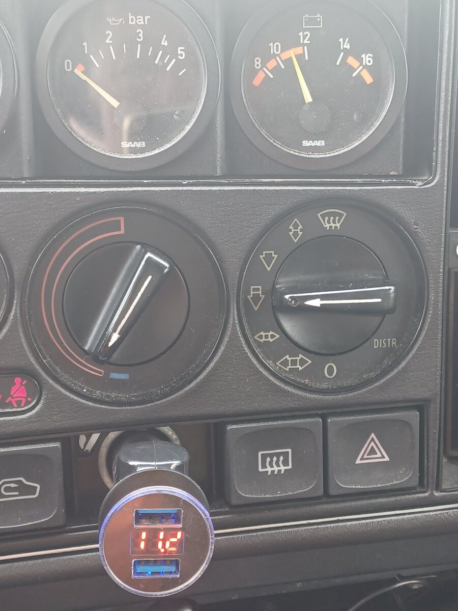

Danke für die Meßwerte.
Jedoch wissen wir immer noch nicht, wie die Betriebsspannung ist, wenn das Auto läuft. (Auf dem Foto läuft meins auch nicht)
Dazu hats, wenn man nicht zufällig über ein integriertes Messgerät verfügt, eins zum hereinstecken. Auf Tankstellen zu bekommen oder in der Bucht.

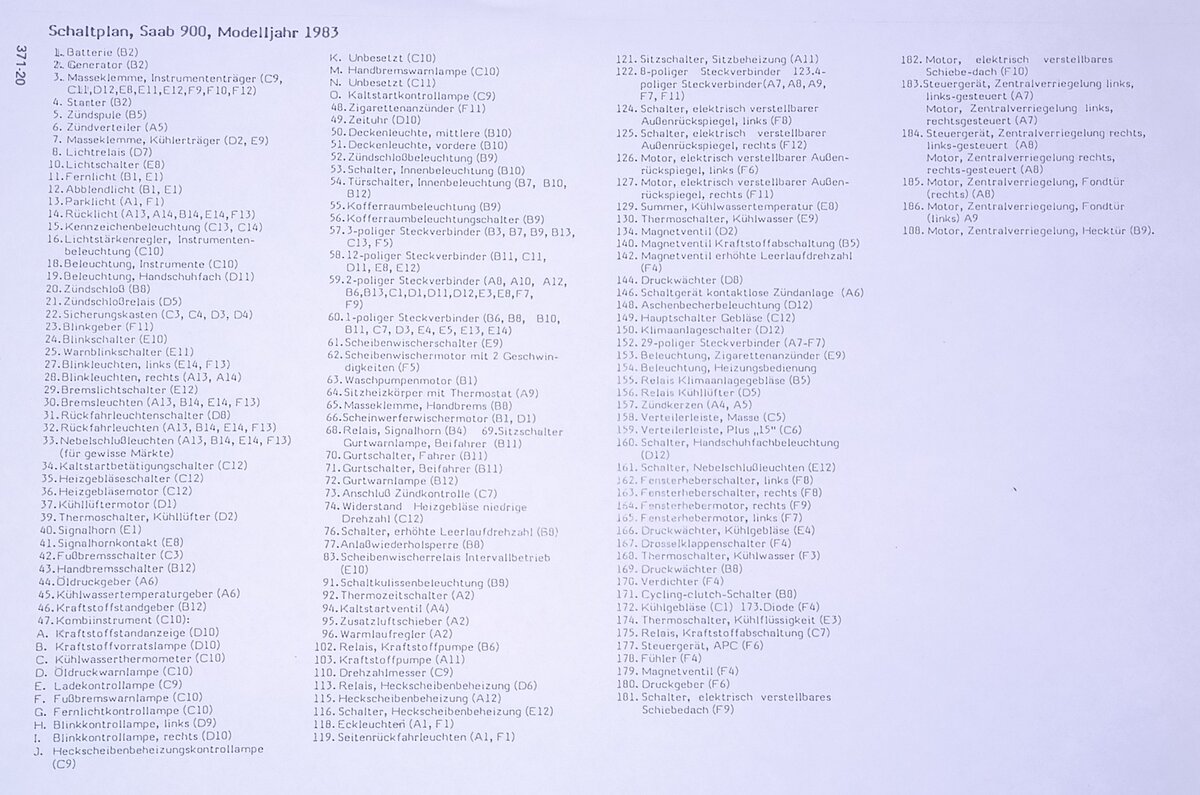

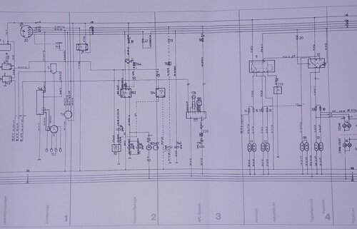

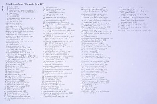

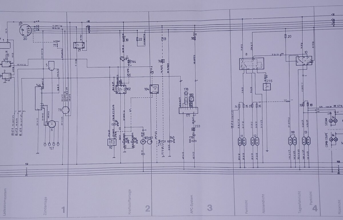

Die Legende ist vom 1983, der Plan von 1985, weil der übersichtlicher ist. Scheint aber dazwischen an dieser Stelle keine Änderung zu geben.
Sonst können wir das ja mal alles messen.
Bearbeitet von 9001983
DAS ist doch mal ein brauchbarer Schaltplan. Meine sind entweder extrem unübersichtich oder nicht Bj.-Komptibel.
Da der Wagen z.Zt. in einer Tiefgarage steht ist das Messen mit laufendem Motor eher schwirig... wird aber noch die Tage gemacht...
So, hier die tagesaktuellen Messergebnisse, gemessen an:
-Batteriepolen mit einem Multimeter:
--Zündung Aus= 12,7V
--Zündung An= 12,4V
--Motor An/2000U/min.= 13,5V
(jeweils Licht, heiz. Heck und Lüftung an)
