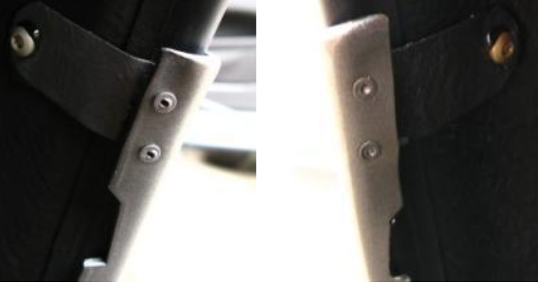

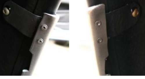

Genietet sind auch die oberen Halter an den Seitenplanken (vor dem hinteren und hinter dem vorderen Radlauf):
3,0 oder 3,5 mm Blindnieten aus Alu.
EDIT: im og. sind sie auch gezeigt:
Und falls die Nieten an den Türunterkanten schon nicht mehr halten, sollte man sich in der Tat vorrangig um die Türen selbst kümmern. rolleyes
Reparaturbleche für diesen Bereich sind sogar in brauchbarer Qualität verfügbar.

Am 12.10.2025 um 13:20, klaus hat gesagt:

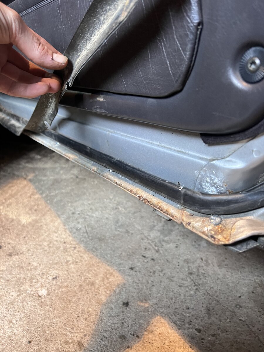

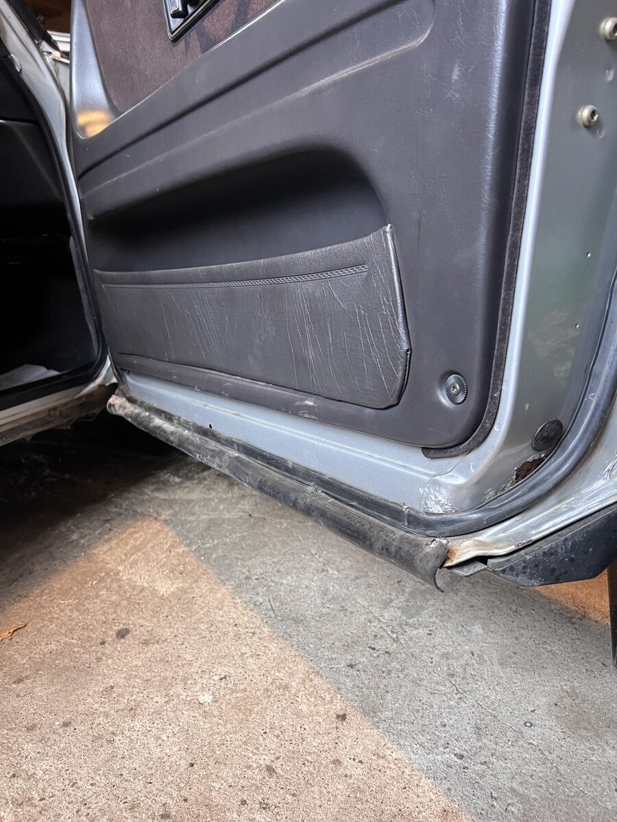

Das Blech ist nicht durch. Es sind nur die Nieten durch gegammelt.
Was meint Ihr - Tür kurz vor schlecht?
Bearbeitet von Moped3000
Ist halt schon deutlich rostig an der Unterkante. Was willst du jetzt hören?
Ich habe schon schlimmere gesehen. Und auch welche ohne Rost. smile
Entweder ignorieren und warten bis es schlimmer wird. Oder halt jetzt mal den Rost abschleifen und schauen was übrig bleibt.
Die Arbeit hat Vorrang und sollte jetzt in Angriff genommen werden.

Mit etwas Glück kommt man da noch um sonst bald mit Sicherheit erforderliche Schweißerei drum herum.
Gummi ab, dann weitgehend entrosten und mit Brantho 3in1 grundieren. Im Idealfalle gibt es eine halbwegs passende RAL-Farbe davon, mit welcher man an der Türunterkante erst einmal leben kann, ohne jetzt groß laclieren zu müssen. Bei meiner "SAAB-Lieblingsfarbe" (170) wäre das kein Problem.

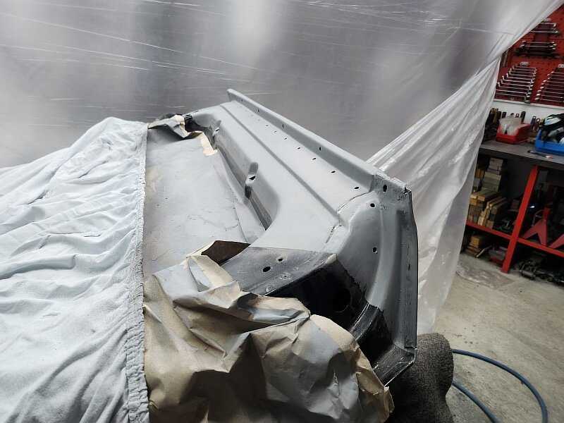

Wenn da erst großflächig Blech rein muss, so wie bei der Fahrertür hier, wird es deutlich aufwendiger:
Sehe ich auch so. Wow - tolle Arbeit René👍
Am 13.10.2025 um 12:56, Moped3000 hat gesagt:
NeeNee, ist nur 'nen eingeschweißtes fertig gekauftes Blech oben, und eines darunter.
Also keine eigene "Blechbiegerei".

Am 13.10.2025 um 09:21, René hat gesagt:
Absolut!
Wobei du Glück hattest, dass die Rundung an der Türkante noch halbwegs da war. Bei meinem Bruder durfte ich die selber bauen. Sieht entsprechend meiner Fähigkeiten ausbiggrin
