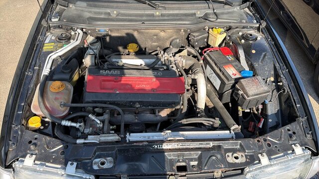

Um die Frage nach dem TCS sicher zu verneinen, hilft nur ein Bild des Motorraumes mit der Drosselklappe. Und ich war dereinst selbst davon betroffen, dass ABS und TCS-Lampen kreativ deaktiviert wurden.
Der Wagen hat kein TCS. Keine elektrische Drosselklappe.
@Saabwoofer: Wo lag bei dir damals der Fehler? Nur im TCS oder war auch ABS defekt?c2675ed2-10d0-4e53-a0cc-c7f40d08a0f5.jpeg
TCS gabs beim B204 meines Wissen nicht, egal mit welcher Leistung.
Auch hier fällt übrigends sofort die falsche Kühlflüssigkeit auf.

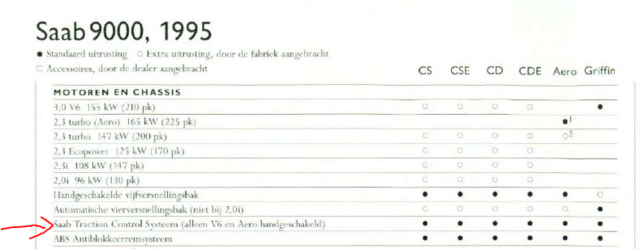

Zumindest laut Boschüre des MY 1995 in den NL (andere habe ich gerade nicht zur Had) war das abschaltbare TCS bei den Modellen mit dem V6 und beim manuellen Aero mit dem B234R Serie.
Der B204 L (185 PS) Aero wurde in den NL nicht angeboten (übrigens auch nicht der B204E, zumindest nicht im MY 95), dazu gibt es also keine Info .... da müßte also jemand mal eine italienische Broschüre zur Hand nehmen und nachsehen.
Nachtrag: ich vermute, daß es den B204L nie mit TCS gab. Wenn Saab das System auch für diesen Motor entwickelt hätte, dann hätte Saab das System auch im 900 NG Turbo mit dem B204L angeboten (und nicht nur für die vergleichsweise wenigen verkauften 9000er mit dem B204L Motor).

Am 26.3.2026 um 11:15, ST 2 hat gesagt:
Zumindest laut Boschüre des MY 1995 in den NL (andere habe ich gerade nicht zur Had) war das abschaltbare TCS bei allen Handschaltern mit dem V6 Motor und beim manuellen Aero mit dem B234R Serie.

B202 mit TCS gab es von MJ 1991 bis MJ 1993 VOR den Werksferien
B234 mit TCS gab es von MJ 1991 bis MJ 1995
B204 gab es nie mit TCS
ABS Mk II bis 1. Halbjahr 1993 (das mit der "Bombe"), 3-Kreis
ABS Mk IV ab 2. Halbjahr 1993, 4 Kreis
