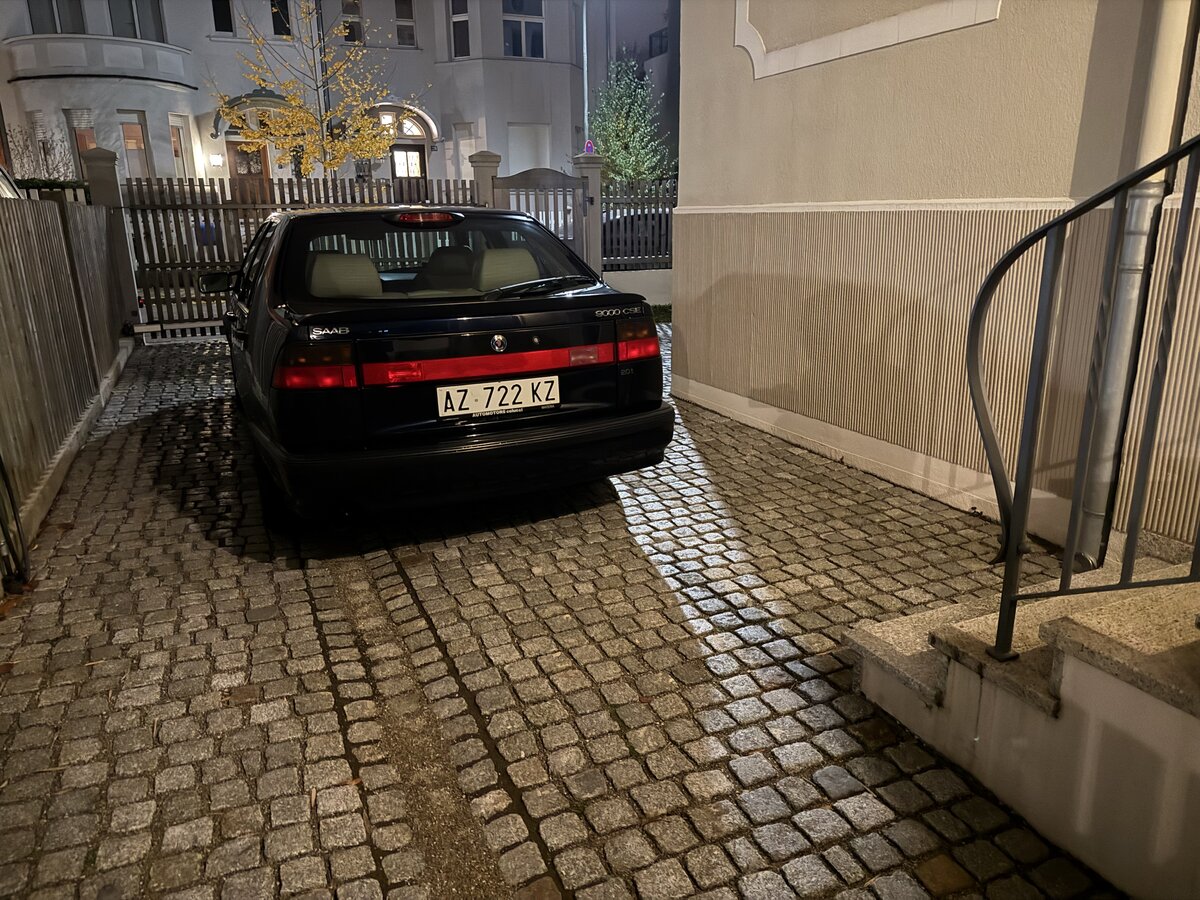

Die Überführung war gut und hat viel Spaß gemacht. Leider ist der Endtopf undicht, so dass ich mir jetzt wohl einen neuen bei Scandix bestellen werde. Auch bei auspuffanlage.de habe ich einen gefunden, der vom Endrohr her eher dem bei mir verbauten alten originalen ähnelt, aber der ist mir mit 76€ schon fast zu günstig.
Natürlich frage ich mich auch, ob man so ein Auto im Winter fahren sollte… Aber an trockenen Tagen und mit gutem Schutz sollte auch das vermutlich kein Problem sein.

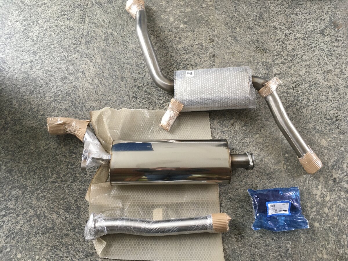

Ich habe vor zwei Jahren eine Edelstahlanlage in Schweden bestellt, hat ca. 550€ incl. Lieferung gekostet. War etwas Schriftverkehr, aber insgesamt problemlose Abwicklung. Vielleicht liefern die ja noch.
https://rakaror.o.se/RostfrittavgassystemSaab9000turbo.html
info@rakaror.se
Ja, Rakarör ist nichzt schlecht. Habe ich mangels Alternative untert dem AuCab (900 mit B212).
Aber die Müller-Anlage ist, auch abgesehen vom Vorteil der vorhandenen ABE, nochmal eine andere Hausnummer.
Am 15.11.2025 um 10:28, ra-sc91 hat gesagt:
Ja, die liefern nach wie vor.
Die mitgelieferten Edelstahl-Schellen ersetzte ich durch stabilere Breitband-Schellen, das macht die Montage einfacher.
Und die Aufhängehaken am Endrohr empfehle ich zu entgraten .... sonst ist es mit der Haltbarkeit der Gummis schlecht bestellt.

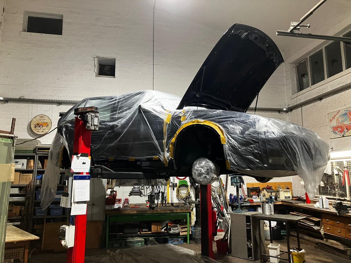

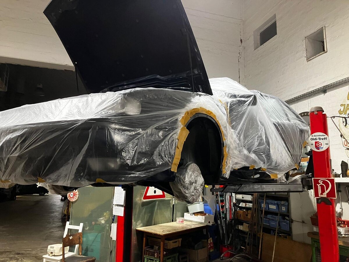

Jetzt ist er erstmal in den Hohlräumen und am Unterboden eingewachst. 6kg.
Das sieht ja so auf den ersten Blick schon mal spitzenmäßig aus.
Aber:
  • Vorn sollten dazu die Radhausschalen incl. Radlaufleisten ab, hinten letztere
  • Unten die Befestigungen der Schwellerverkleidungen lösen, und dort gut rein halten zu können
  • Und klar, in dem eingepackten Zustand fehlt alles an Hohlraumkonservierung, was (nur) durch von innen zugängliche Öffnungen erreichbar ist
Danke! Daran werden ich dann noch arbeiten! 👍
