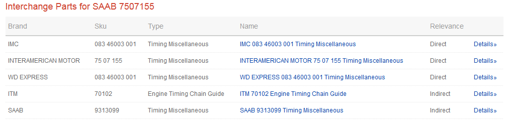

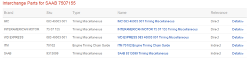

ich möchte beim meinem Sedan die Steurkette mit Gleitschienen und allem komplett erneuern. Gibt es einen kompletten Satz (am besten in Originalqualität) den man noch bekommen kann?
Ich finde immer nur die Kette und Spanner, aber keine Gleitschienen.
LG Sepp
Nein, nicht mehr.
Eine der Gleischienen ist nicht mit Gold und giuten Worten zu finden. Da musst du also hoffen, dass die noch gut ist oder eine gute gebrauchte/bessere suchen.
3D Druck? Wäre das eine Option?
Gibt zumindest Anbieter, die für ältere Mercedes Motoren die Schienen drucken, ich meine in PEI.
