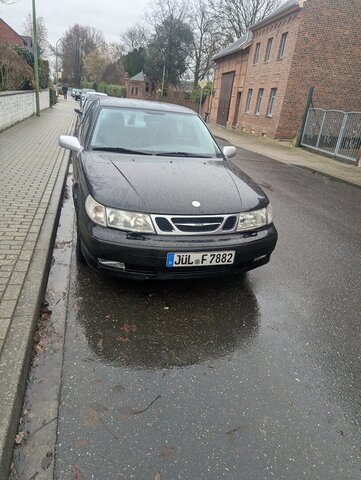

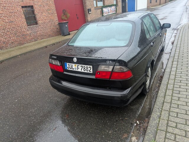

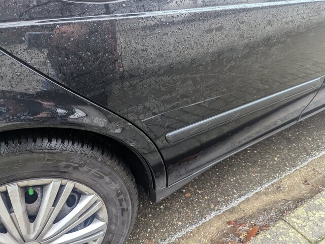

Hallo erstmal ,
Ich habe mich aufgrund eines Fahrzeugwechsels zwischen den Feiertagen damit beschäftigt was willst du als nächstes fahren .
Meine Freundin sagte auch guck doch mal bei Volvo und irgendwie bin ich durch Mobile auf Saab gestoßen und was soll ich sagen irgendwie hat mich das Fahrzeug fasziniert.
Auch ein paar bei uns in der nähe gefunden und den ersten angeschaut und der überzeugte trotz Optischer mängel .
Spiegel hier und da beulen und hier und da Rost .
Jetzt kommen erst einmal bremsen und etwas Service und dann berichte ich mal wie der Gute von unten ausschaut .
Zu den Eckdaten Bj. 1998 , 110000 km gefahren , Tüv bis 11.27 , 1.Hand .
  • Mängel SID hatte Pixelfehler habe ich getauscht
  • Die hintere Beifahrer Tür geht nur manuell zu Verschließen
  • Schlüssel Batterie war leer
  • Aschenbecher vorne ist Kaputt Stört mich aber nicht
  • Sitzheizung Fahrerseite ohne Funktion

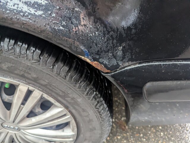

  • Und Außen ist leider über all etwas Rost oder beulen usw,
  • Motor letzter Ölwechsel bei 98000 km und man merkt der Stand sehr sehr lange alles etwas träge .
Der Vorbesitzer ist leider öfter in die Hecke oder so gefahren aber alles in allem kann ich damit leben
Jetzt bin ich mal gespannt wie das Leben mit einem Saab ist komme eigentlich aus dem VW Lager mal schauen wie das Schrauben so an einem Schweden ist.
PXL_20260112_134719828.MP.jpgPXL_20260112_134731377.jpgPXL_20260112_134736988.jpgPXL_20260112_134742856.jpgPXL_20260112_134746322.jpgPXL_20260112_134844333.jpg

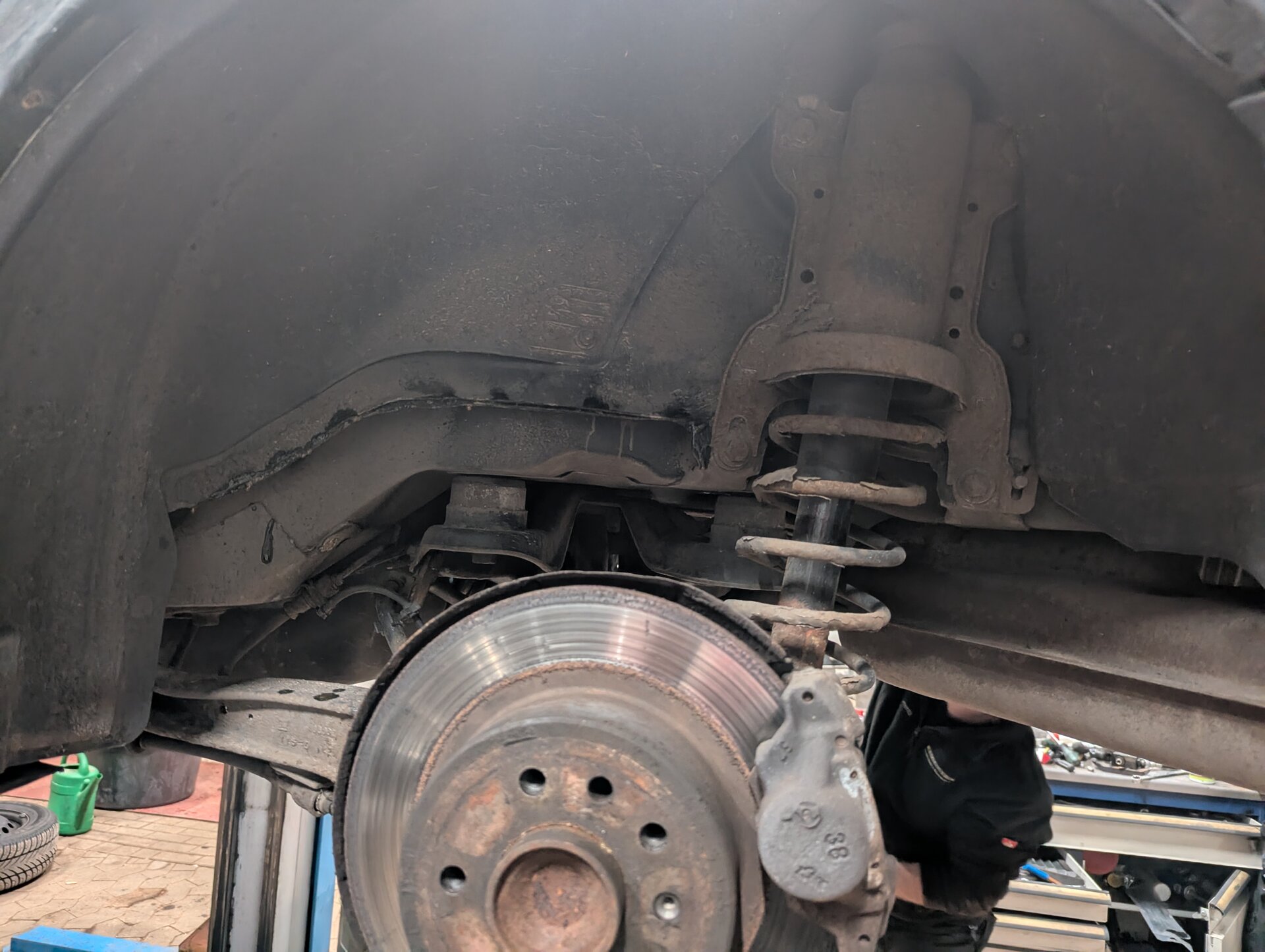

Hallo Vielen Dank an alle hello

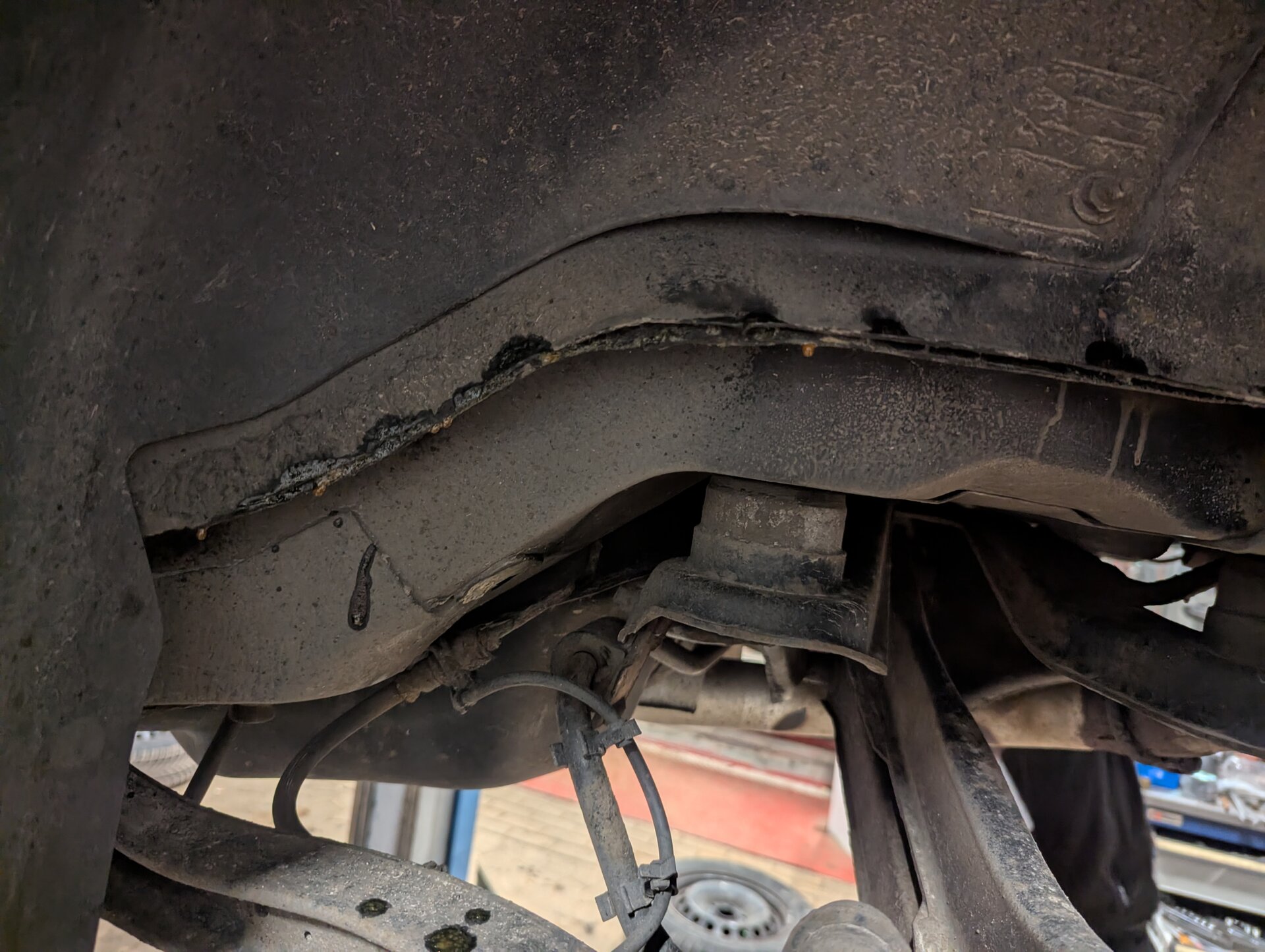

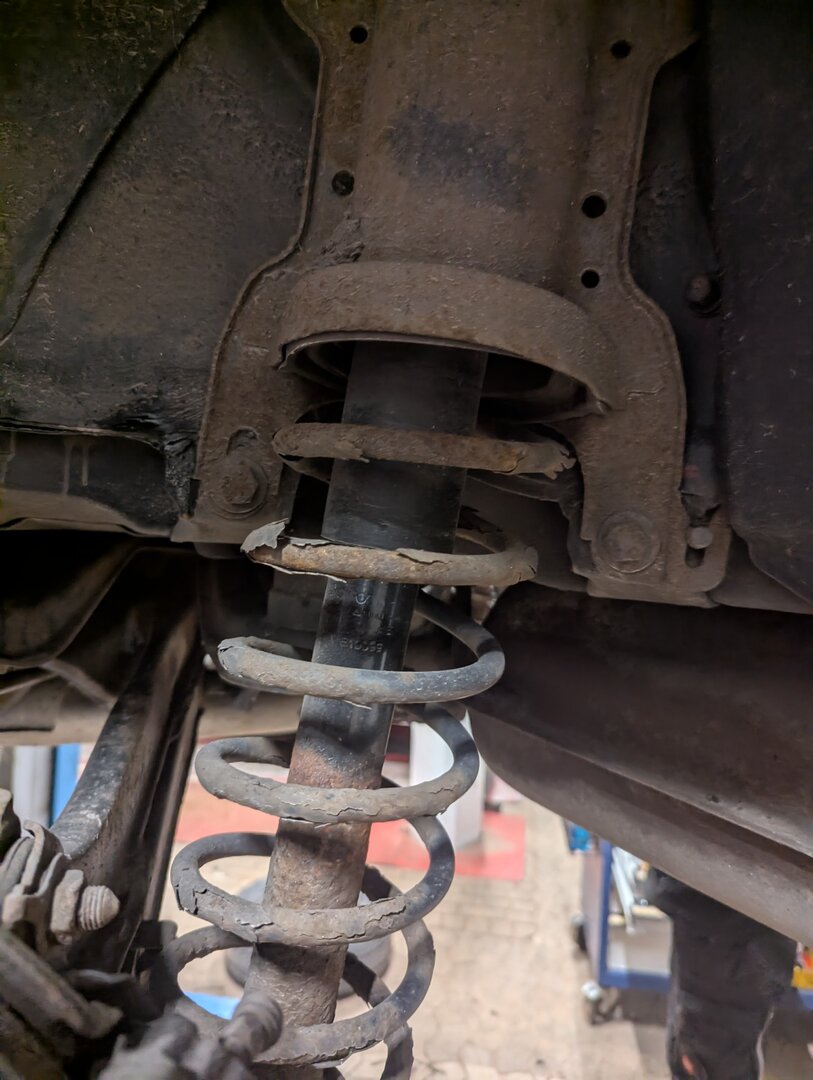

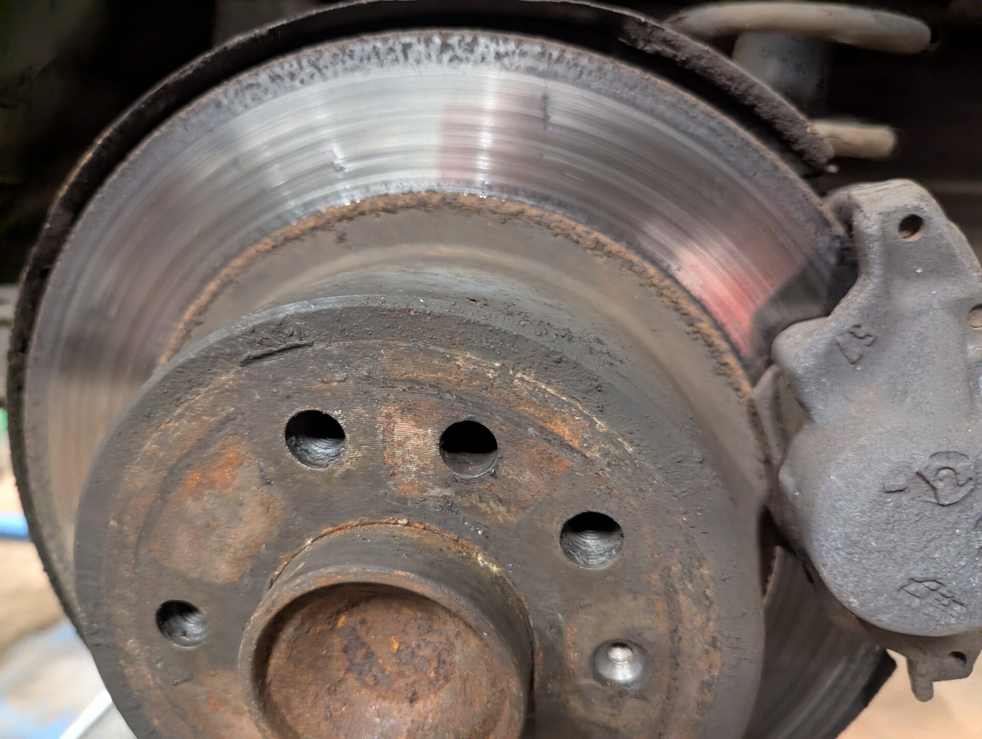

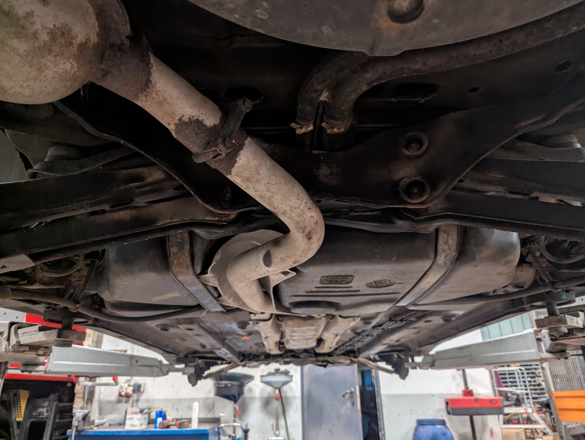

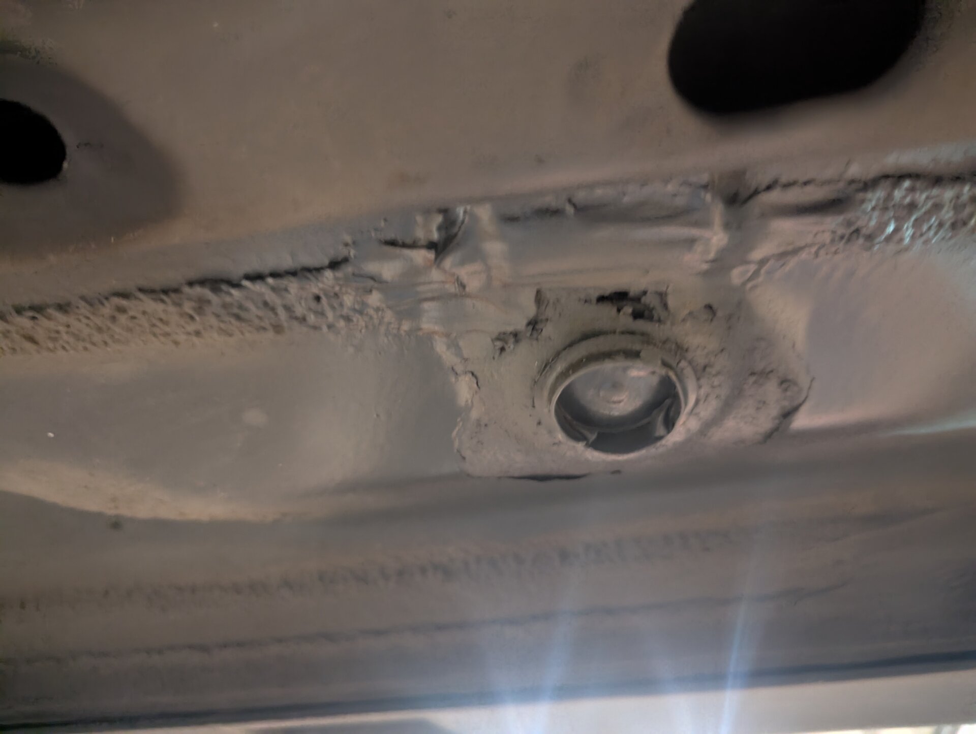

Haben jetzt Service gemacht und die Bremsen diese waren fertig.

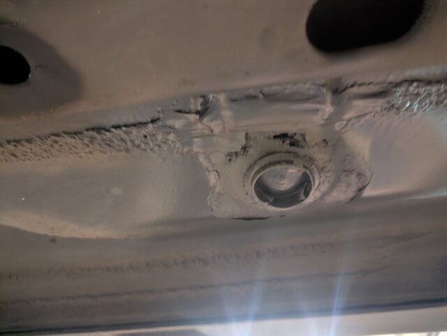

Ansonsten haben wie nur ein Loch gefunden bei einem der Blindstopfen wenn das Fahrwerk getauscht wird schauen wir uns das mal unter den Abdeckungen (Radhaus schalen) an.

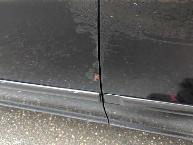

Ansonsten "nur" Kanten rost das haben wir beseitigt und mit Rostumwandler etc. pp behandelt und die Hohlräume haben wir noch mit Hohlraumkonservierung geflutet.
Und ein Unfallschaden an der Front haben wir gefunden aber jetzt nichts "beigefuschtes" oder irgendwas mit Bauschaum repariert (Ja so ein Auto hatte ich mal was mit Luft,liebe,Bauschaum und Kabelbindern zusammen gehalten wurde das haben wir auch wieder hinbekommen) .
Ansonsten stehen als nächstes dann wohl die Stoßdämpfer und Federn auf der todo liste.

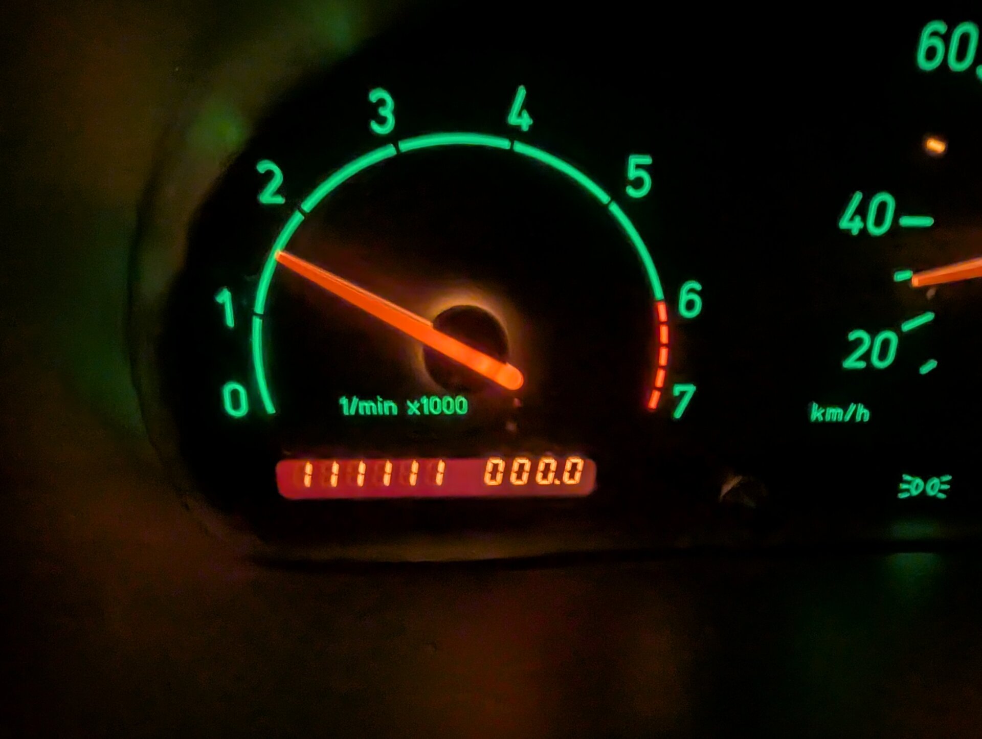

P.S. die 111111 sind geknackt smile
Liebe Grüße an alle.
Die geringe Laufleistung ist tatsächlich aussergewöhnlich, aber beim Boden und Hilfsrahmen, sowie Federn,Tankbändern, Bremsschläuchen usw. gibts noch reichlich Handlungsbedarf.
Viel Erfolg auch weiterhin!

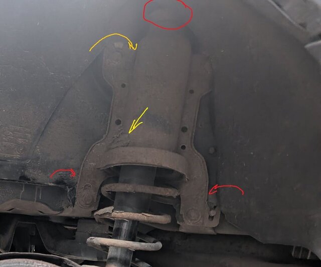

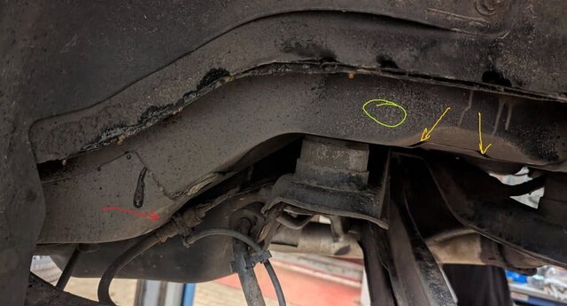

Hinweisabteilung.
An den Stellen mit den Pfeilen regelmäßig sauber machen. Wenn man an den Schrauben unterhalb der roten Pfeile eine dicke Karosseriescheibe zwischen Karosse und Federbeingehäuse legt, dann lässt sich da deutlich besser sauber machen, Dreck kann sich nicht in eine zulaufende Fuge setzen. Und der Stabilität ist es da nicht abträglich.
Der rote Kreis oben: In dem Teller bleiben Wasser und Dreck stehen. Hier waren die komplett zerfallen. Gib es inzwischen von Skandix in verzinkt neu zu kaufen. Mutter vom Dämpfer war natürlich auch fertig.
Und zur Konservierung. Die gelb markierten Stellen auf Rost kontrollieren, kriechendes Fett rein wenn es da trocken ist. Warm machen zum besseren Kriechen.
Problem ist der rot markierte Bereich. Da sind 3 Bleche gedoppelt. Wenn da Wasser hinter das dicke kommt wird es fies. Kaum zu reparieren. Zwischen die inneren Bleche kommt man von unten wo der Längslenker befestigt ist und von oben. Da wo der grüne Kreis ist ist von innen eine Öffnung wo man mit einer Lanze rein kommt.
