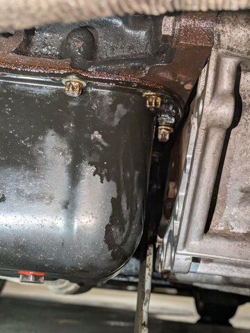

Thema ölfrei - so siehts aus, nachdem der Motor einmal warm lief (das Blech über dem Schwungrad rechts im Bild habe ich abgenommen, um ein mögliches Leck am KW-Dichtring zu sehen):

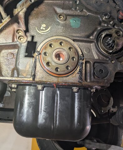

Ölwannendichtung wurde getauscht, leider war es doch die Kurbelwelle. Also Getriebe raus und den Wellendichtring gewechselt - nun tropft nichts mehr! Hier sieht man den alten, leckenden Ring (samt Dichtmasse an der Schale im Motorblock - wohl kaum original?):
