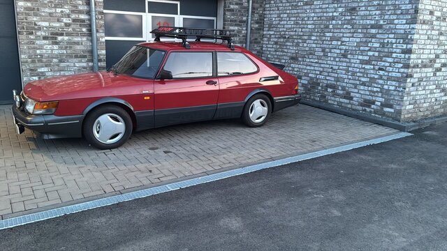

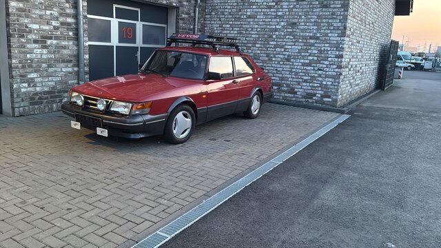

Und bitte nicht aufregen, ich habe es zeitlich nicht geschafft das aerokit neu zu lackieren bspw die Turbo Schrift zu entfernen.
Heute Morgen war die Anmeldung und gleich fahren wir zum Nordkap. Es wird sportlich!
Rob
Schön, dass du kein LED-Ramps wie sonst üblich bei solchen Vorhaben angedübelt hast, sondern zum Alter des Autos passende Watt-Fresser (zumindest optisch). Viel Erfolg und Spaß im Norden!

Da ist also das Aero-Kit hingegangen. Hatte ich auch ein Auge drauf geworfen, eben gerade wegen des Schriftzugs😁
