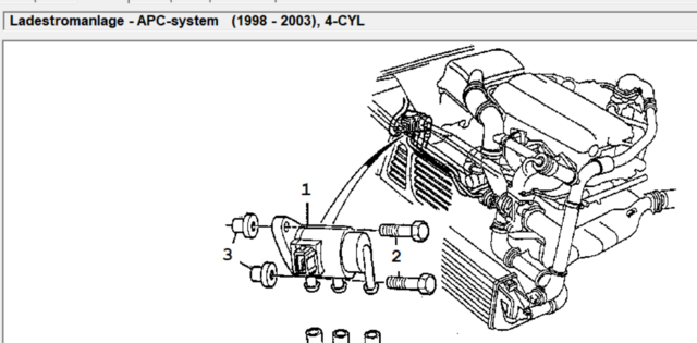

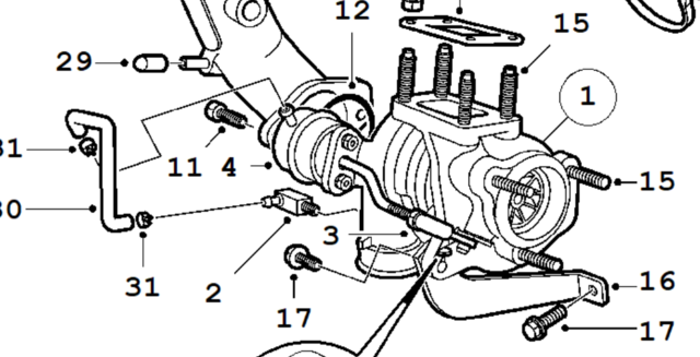

... gilt das auch für die späten B204E. Im EPC sehe ich ab MY1998 auf die Schnelle keine Differenzierung.
Bearbeitet von YS3D
... hier doch noch eine andere Darstellung aus dem EPC mit der Überschrift "Ladestromanlage - Turbolader (1998 - 2000), TURBO, PETROL, B204"
sehr interessant, wieder mal viel mit Euch gelernt. Sobald mein MY99 LPT wieder mal bei mir ist werde ich mir das mal in real anschauen.
