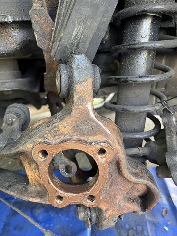

Vielleicht würde eine Bild vom aktuellen Zustand helfen, die Bilder von neuen Teilen auf einem Haufen helfen wenig bis gar nicht.

Also,mit dem ist es jetzt erledigt.Ich muss nur Handbremsen einstellen.Das mache ich,wenn ich mit anderem Rad fertig bin.Als ich alles versucht habe und keine Ergebnisse bekommen,dachte ich,bleibt nichts anderes übrig,als das abzuschneiden.Ich habe schon Flex mitgebracht.Aber,weil Radlager noch mir im Weg war,habe ich noch mal versucht das Teil runter zu kriegen.Es ging gar nicht.Dann denke,schaue ich noch mal alles genauer,und wirklich,der Blechwinkel sitzt auf zwei weitere Mutter.Mit großen Mühen habe ich noch die zwei abgeschraubt.Winkelschlagschrauber von Makita hat mir dabei gut geholfen.Aber was mich bei der Geschichte ärgert,jetzt erinnere ich mich.Als ich im letzten Jahr das alles vom Schrotthändler auseinander gebaut habe,war es genau so,wie jetzt.Ich habe sogar einen Winkel bei mir liegen.Mit den zwei Mutter war es genauso.Ich habe das einfach vergessen.Als ich die letzten Mutter abgeschraubt habe,ist das alles mir fast auf Füße gefallen.Auf Kontaktfläche ist kein Rost gewesen.

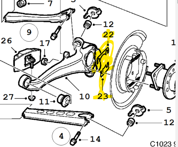

Ich denke das hier ist gemeint:
Bearbeitet von erik
Am 2.5.2026 um 15:53, 9-5alex hat gesagt:
Ehrlich gesagt,verstehe ich gar nicht.Was für Bleche?
Die, die standardmäßig nicht vorhanden sind und nur eingebaut werden wenn der Sturz korrigiert werden soll.
Am 2.5.2026 um 23:02, erik hat gesagt:
Alles klar.Die Teile sind im meinen nicht verbaut.
