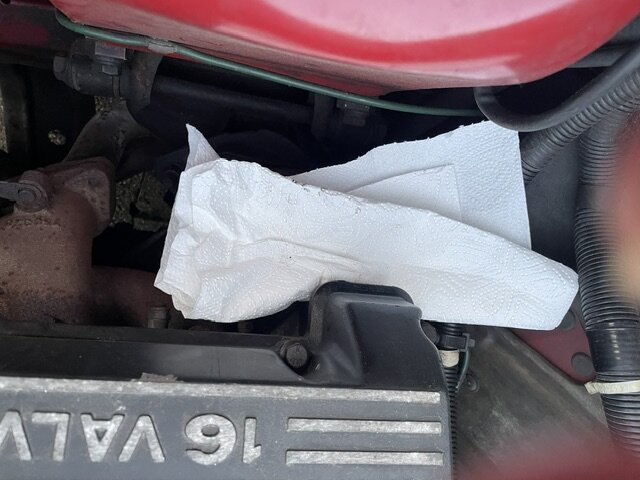

Da sifft es raus und tropft auf das Abgasrohr. VDD neu machen? Und ggf. abdichten? Muss ich dazu das Öl ablassen?

Läuft es oben am Ventildeckel raus? Oder weiter unten / Kopfdichtung?
Für Ventildeckel mußt du nicht extra das Öl ablassen, das geht so.

Es sieht so aus, dass es am VD rausläuft. Ich schaue zur Sicherheit noch mal nach.
Wenn Öl auf den Auspuffkrümmer tropft und dann verbrennt, bleibt ein schwarzer Belag übrig. Auch so kann man das prüfen.
IMG_8413.jpegEs wird der Ventildeckel sein. Die Dichtung ist nicht teuer und man kann es gut selber machen. Dabei auch mal die Steuerkette, den Spanner und den „Verschmutzungsgrad“ überprüfen.
Nur ganz wenig Dichtmasse verwenden an den spezifischen Stellen - sonst findet sich die Dichtmasse am Ölsieb wieder und macht ggf. echte Probleme.
Ich denke auch eine gute Gelegenheit, wenn man es mag, einen schönen originalen oder „bunten“ Ventildeckel zu zaubern.

Nur mal für mich "nicht 900er"-Fahrer...gibts bei dem Motor keine Papierdichtung für den Ventildeckel?
(Gibts ja bei Daimler auch ab und an mal, das mit Dichtmasse gearbeitet werden muss bzw. tatsächlich so vorgesehen ist)
Die Ventildeckeldichtung beim 901 16V ist, wie z.B. auch beim 902, eine Gummischnur mit ein paar Formelementen (halbmondförmig am Nockenwellenende, Augen für Durchgang der Schrauben). Nix Papier. smile
