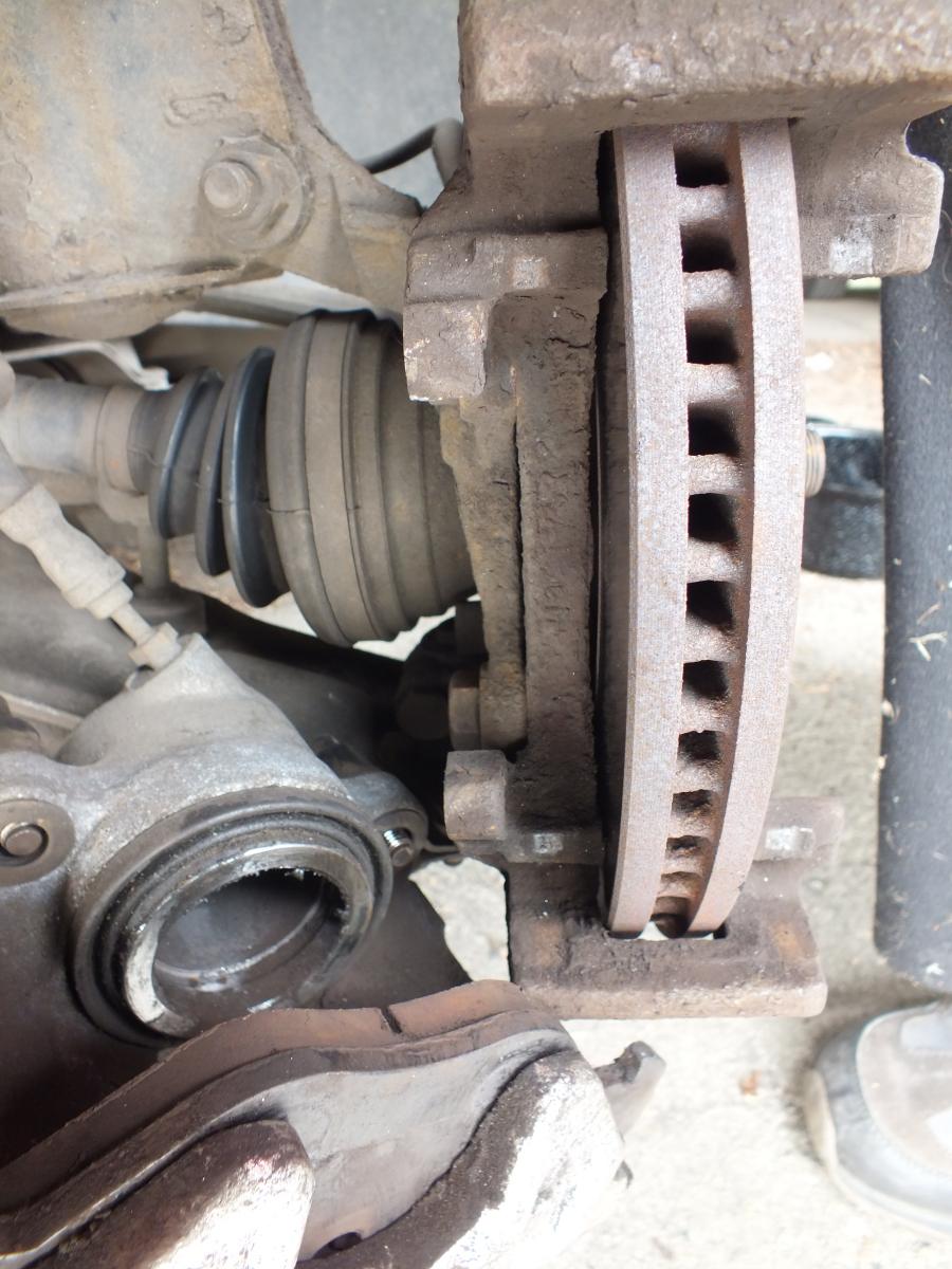

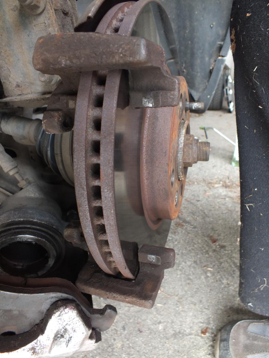

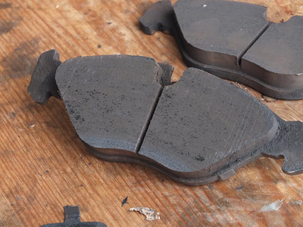

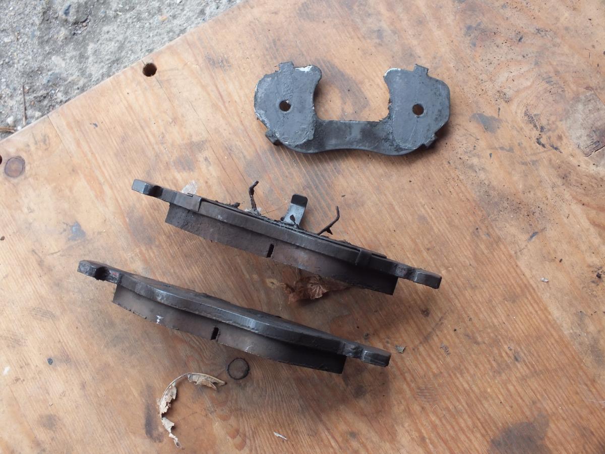

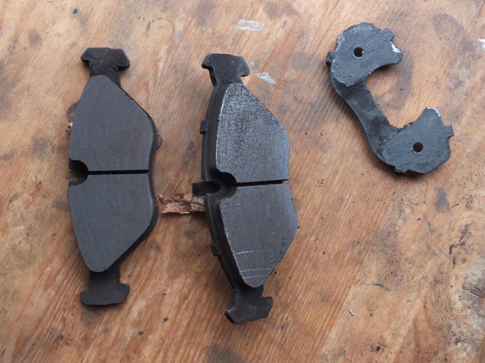

Es hat etwas gedauert, bis wir wieder dazu gekommen sind, um uns dem Problem zu widmen.
Wieder die FS auseinander genommen und Fotos gemacht.
Die Kratzer auf dem Klotz sind beim Ausbau entstanden.
Falls Euch noch etwas Bemerkenswertes auffällt, sind wir für jeden Hinweis dankbar.

Dann auch die BFS ebenfalls. SAABi war somit auf beiden Seiten angehoben.
Alles angeschaut, gereinigt und wieder montiert. Auch mal die Seiten der Klötzer getauscht. Also an der Bremse scheint es nicht zu liegen.
Problem besteht weiter, allerdinges konnten wir das leichte wegdrücken der Scheibe beim Bremsen nicht mehr beobachten :frown:

Die Halter, wo die Bremsklötze drin schieben, ausbauen und mit einer Flach oder Vierkant-Feile saber auskratzen und glatt feilen.
Welcher Hersteller hat die Bremsklötze geliefert? Die Oberfläche sieht ziemlich hart aus. Auf Foto 3 der untere Klotz hat kleine Ausbrüche in der Reibfläche und dazu eine ca. 5 mm breite Fläche innen. Der Klotz hat nicht, oder noch nicht flächig getragen.
Wenn der gesamte Antriebsblock sich stark bewegt, dann gibt es irgendwo gerissene Motorhalter, bzw. eine poröse Drehmomentstütze.
Wenn der Klotz innen nicht anliegt, dann bildet sich dort auf der Scheibe Rost und das ist Mist.

Ich sehe einen Träger, der garantiert nicht erst vor 500km richtig sauber gemacht wurde! Da können die Klötze nicht frei schweben. Die klemmen irgendwann auf jeden Fall.
Und wenn das Fahrzeug nicht täglich bewegt wird...dann rostet der Kram eh zusammen und klemmt erst recht.
Material...ist dann auch wieder eine Art Glaubensfrage.
Bremsscheiben-Stahl ... da denke ich, daß die Unterschiede marginal sind.
Aber bei den Bremsklötzen ist der Unterschied dafür wesentlich deutlicher.
Die Klötze von [mention=7840]dick-tracy[/mention] sehen dabei gar nicht so übel aus. Das Material ist fein, ohne dicke Brocken, aber dennoch irgendwie zu hart. Zumindest sollten sich Bremsklötze innerhalb 300km an die Bremsscheibe anpassen. Das ist so seit Jahrzehnten immer wieder die Strecke, wo Bremsen sich möglichst OHNE Gewaltbremsungen einlaufen sollten. Nach 500km nicht tragend...dann sind die Klötze schief oder die Zylinder drücken den Klotz nicht korrekt an.
Es tut mir ja leid, wenn ich nun sagen muß, daß mir die Fotos vom Ausbau der neuen Brems-Teile nicht gefallen. :eek:
Neue Zylinder mit neuen Scheiben und Belägen...aber die Träger nicht richtig gereinigt und entrostet.
Aus der Ferne betrachtet...hat das Material keine Schuld...eher der mittelmäßige Einbau der Bremsklötze.
(die Bremsscheiben liegen an einer sauber gebürsteten Nabe an?)...wenn da auch nicht sauber gemacht wurde, sind die Bremsscheiben jetzt auch nicht mehr grade.
Um nicht noch mehr Geld zu verbrennen...die Bremsen nochmal komplett zerlegen und entrosten und Dreck und Rost abkratzen, Beläge mit Schleifpapier plan abschleifen, Kanten dabei etwas brechen und nochmals zusammensetzen.

Im Zusammenhang mit dem fraglich nicht korrekten Tragbild der Klötze: für die Kolben gibt es eine vorgesehene Einbauposition - stimmt die, ich kann das auf den beiden Fotos nicht richtig erkennen?
