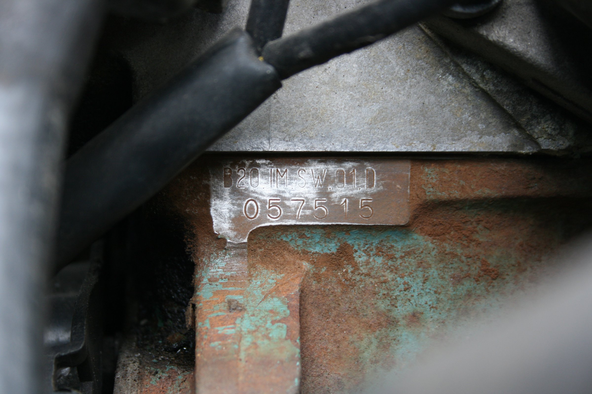

Ok, dann hab ich den B20.
Vielen Dank!

Für den braucht es wieder eine ganz andere Pumpe und die sitzt auch weit entfernt von der Spritzwand.
Vielen Dank!
Nö, es ist ein H-Motor.

Die eingeschlagene Motornummer meines Exemplars sagt nun aber B20.

Blechdeckel : B-Motor
Aludeckel : H-Motor oder B201
aber : nur wo B201 draufsteht ist auch B201 drin
Ich habe für mich mitgenommen das bei Bestellungen eben der B20 ausgewählt werden muss.
Dann verschwindet auch die falsch verlinkte Ölpumpe und nur der O-Ring bleibt für das Fahrzeug wählbar..
