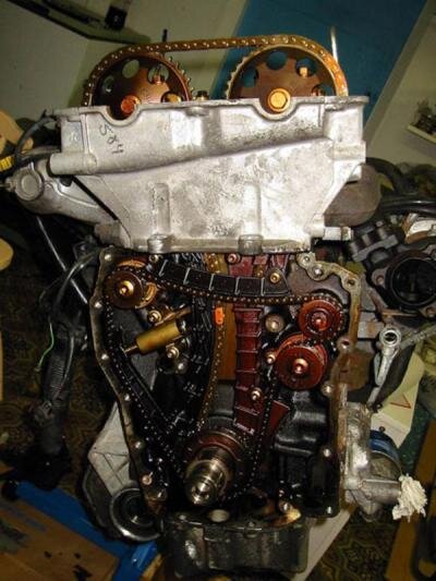

also nach diesem foto laufen sie noch......eigendlich halten sie genauso lange wie der rest vom motor....ohne geht nicht denn sie sollne ja die schwingungen abfangen und wenn du sie abklemmen würdest würde der motor in der motoraufhängung laufen wie ein schaukelpferd....

Ja, beim abgebildeten B234 ist alles i.O. und dies hoffe ich von meinem B204 auch.
Aber die Lebensdauer der Ketten und v.a. der -räder ist begrenzt und begrenzen dadurch die Lebensdauer des Motors!

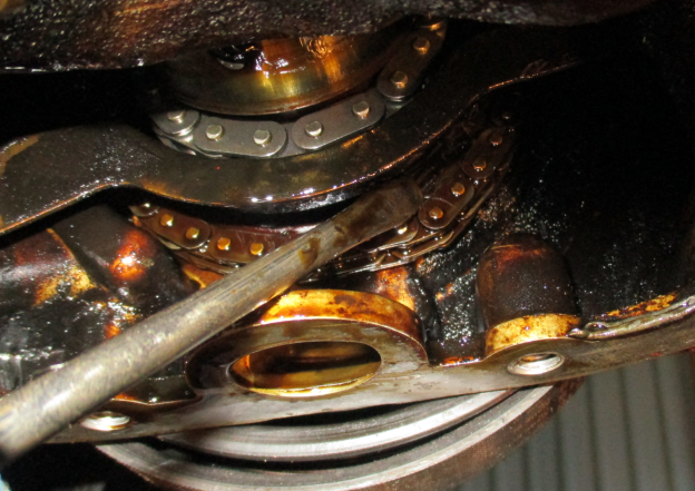

Dafür muss dann aber doch der Motor nichtmal auf - Wanne runter, Kette trennen und rausziehen - fertig. So hab ich es bei meinem Lehrmeister gelernt und gemacht.
Ja, das bezog sich auf den Einbau des Kits. Das könnte man bei defekten AW-Lagern einbauen statt neuer AW-Lager. Wenn es nur um die AW-Kette geht reicht trennen. Wenn die AWs aber für mangelnden Öldruck verantwortlich gemacht werden, dann sieht es anders aus, dann hilft die gezogene Kette nichts. Naja, jeder wie er mag. Meine haben noch alle Ketten im Schrank :tongue:.

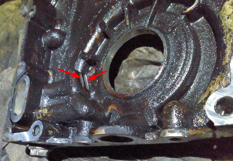

Kann sich der Kettenspanner der Ausgleichswellen-Kette zerlegen und dann für Ungemach im Ölkreislauf sorgen? Nach dem Trennen der Kette nicht mehr?!
Nein, der Kettenspanner macht kein Problem.

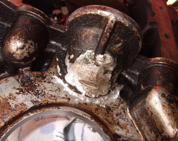

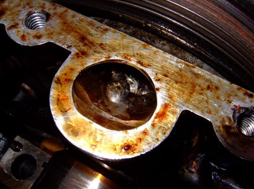

Meine Sorge bei rasselnder Kette ist immer dieses Bild an meinem Teilespender (B234), und auch mein B235 zeigte das so schon ansatzweise, weswegen ich bis zur Gelegenheit einer definitiven Kettenkur lieber ohne AGW-Kette fahre - so ein durchgeschliffener Ölkanal ist denn so ziemlich das Letzte was man haben möchte...
Und ja, der war offenbar schon mal ganz durch...
(Wie oft hab ich diese Gruselbilder hier inzwischen schon gezeigt...? :redface:)

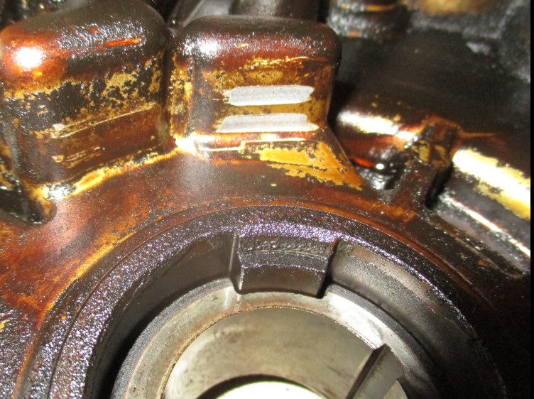

So sah es im B205 aus. Beide Spanner am Ende, von außen wirklich nix zu hören.
Was passiert in diesem Fall ? Fällt der Öldruck schlagartig und meldet sich die Anzeige in der Armatur ?
Hab ich selbst zum Glück so nicht erlebt, sondern das Auto mit dem Motorschaden gekauft - aber da wird wohl die Lampe angehen und nach einer Weile der Motor aus...
Gleiches Bild fand ich an meinem B235, bei dem ich vorsorglich die AGW-Kette gezogen hatte.
