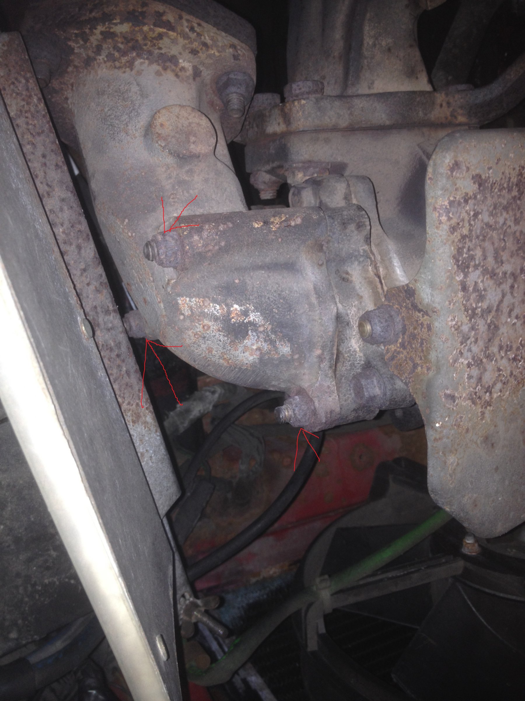

Meine eigentliche Frage dreht sich um das Turboknie :
die Werkstatt die den Matrix-Kat eingebaut hat meinte dass sie die Lambdasonde nicht herausbekommt ohne das Turbo-Knie auszubauen. ( ist für mich auch nach den Schilderungen hier im Forum nachvollzibar)
Jetzt meine Frage: wie groß ist nach eurer Erfahrung die Gefahr, dass dabei einer der Bolzen (s. Bild abbricht).

Da hatte ich noch nie Probleme bei der Demontage des Knies. Falls doch, neue Stehbolzen und fertig.
Never touch a running system; und außerdem, was soll bei einer gleichartigen Sonde besser oder anders funktionieren?
Ich auch nicht. Die bekommt man los
War bei mir damals auch kein Problem. Im Gegensatz zu den Stehbolzen am Krümmer, den ich seinerzeit ebenfalls demontieren wollte. Da sind mir zwei abgebrochen.
.....hab’s bisher auch immer , ohne die schrauben abzureißen ,
aufgekriegt......
es scheint, dass saab da eine viel bessere schrauben/bolzen qualitaet hat als am
kruemmer.....
beim wieder zusammenschrauben nehm ich noch kupferpaste (bin altmodisch)
Da habt ihr alle mehr Glück gehabt. Bei mir ist letztens ein Stehbolzen gerissen.
..... und nein ich habe nicht hohlköpfig ohne Rostlöser und mit roher Gewalt gearbeitet...:tongue:.
Aber ich glaube die sind noch nie gelöst worden sprich 33 Jahre alt gewesen..
Aber ausbohren und neuen Stehbolzen rein ging ohne Probleme
Mit dem passenden Werkzeug sollte das eigentlich klappen. Oder ist die Sonde abgerissen..?
Bearbeitet von klaus
Nein, die Sonde ist noch so wie vor 29 Jahren.
Ich hatte daher mit dem Meister vereinbart, dass er zunächst versucht, die Sonde ohne gröbere Gewalt zu lösen, damit eben erst einmal nichts beschädigt wird.
Nachdem ich nun auch eine Einschweißmutter bestellt habe und das Flammrohr sowieso raus muss
-und nach den vielen ermunternden Kommentaren hier- werde ich nun einen erneuten Versuch machen (lassen)
Wenn das Ding dann freiwillig rausgeht, kann das Turboknie natürlich drinbleiben.
Passendes Werkzeug wäre eine 22er Nuss, wenn man die Sonde vorher abschneidet ?
Warum willst Du die Sonde abschneiden?
Ein stabiler Ringschlüssel (Kabel durchfädeln....) und ggf. Batterie rausnehmen.
Oder halt die extra dafür vorgesehene "Spezialnuss" (seitlich offen fürs Kabel).
