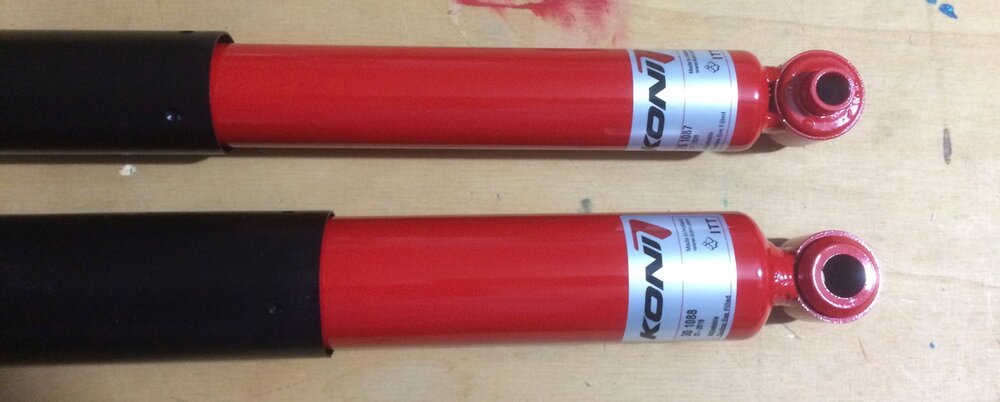

Bisher waren alle die ich verbaut habe, rot mit schwarzem Schutz, wie auf der o.g Abbildung.

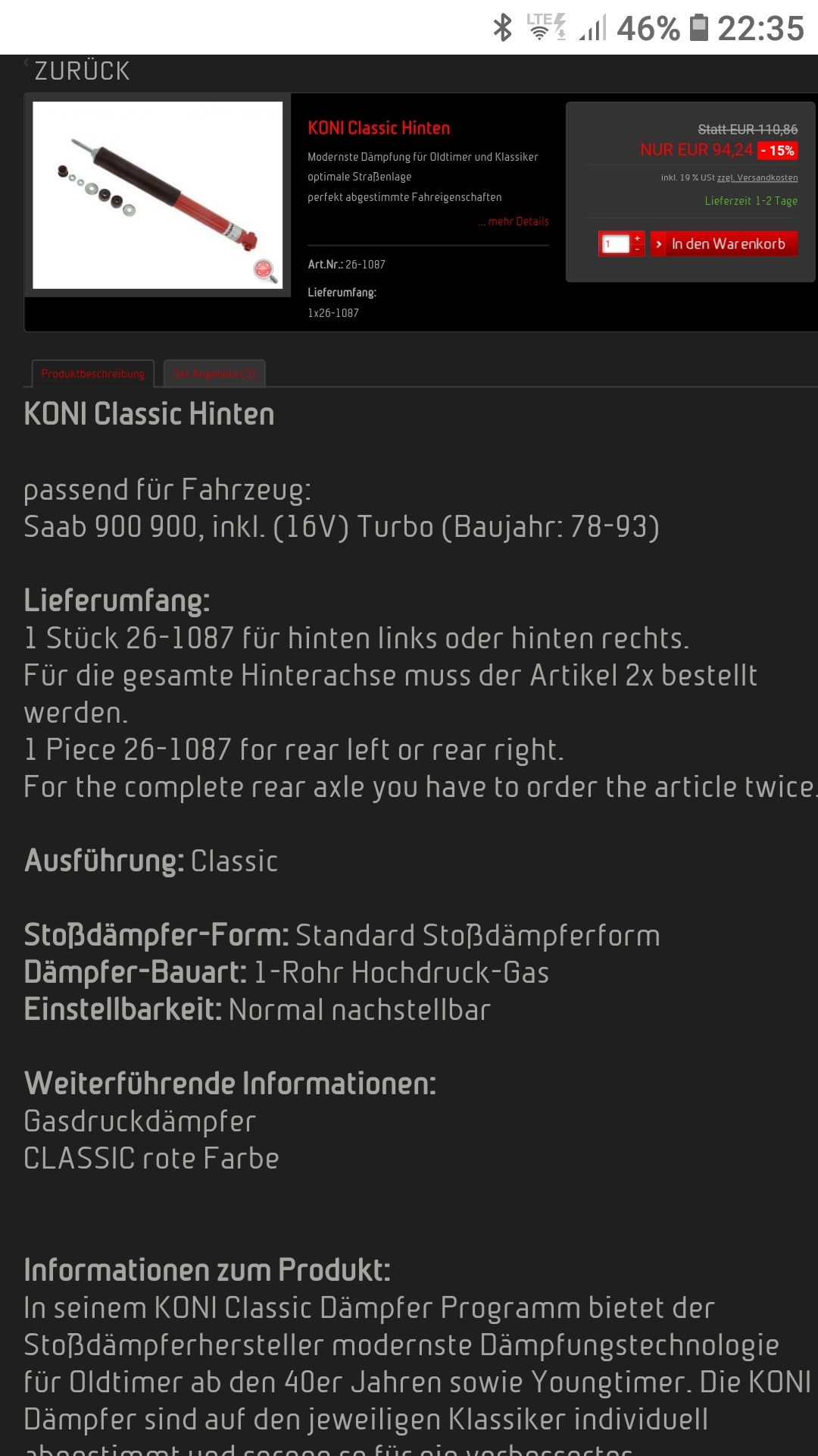

Da steht doch auch groß "CLASSIC rote Farbe". Wo liegen die in der Härte im Vergleich zu den originalen Sachs vom 16S bzw. zu den B4/B6?

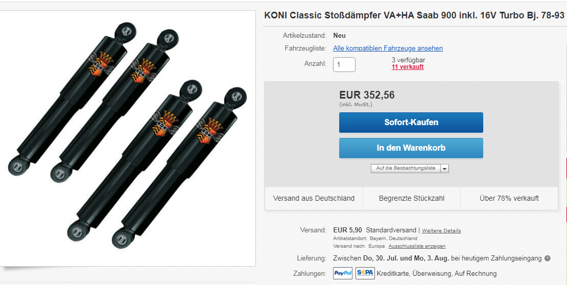

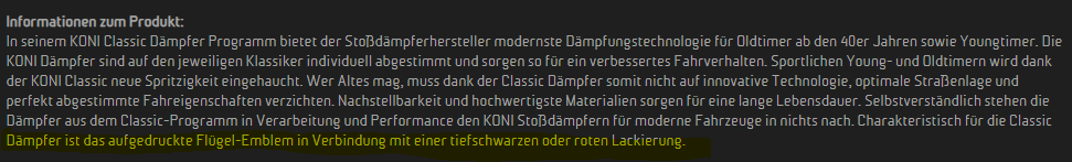

Beim derzeit günstigsten Anbieter sind schwarze abgebildet, die Koni-Homepage berichtet "tiefschwarz oder rot"
Tut der Sache jedoch keinen Abbruch, die Farbe ist wohl eher sekundär:smile: wenn es die gleichen sind.
Laut Herstellernummer handelt es sich bei beiden Anbietern um die gleichen Teile:
VA: 30-1088
HA: 26-1027
https://www.ebay.de/itm/KONI-Classic-Stosdampfer-VA-HA-Saab-900-inkl-16V-Turbo-Bj-78-93/320746460523?hash=item4aadfa956b:g:eJwAAOSwLrRe1hCr
Genau, das ist oder war die letzten min. 15 Jahren der Fall, und leider nur noch als Einzelrohr erhältlich.
Die Doppelrohr KONI-Vorgänger bis vermutlich Anfangs 2000er Jahre, waren komplett rot massiv mit Metallschutz , aber rostanfällig, und Qualitativ besser bzw. ruhiger oder zumindest angenehmer und präziser zu fahren; echt schade wurde da eingespart oder vereinfacht.
VA: 30-1088
HA: 26-1027
[ATTACH=full]180827[/ATTACH]
[ATTACH=full]180826[/ATTACH]
Danke für den Hinweis :hello:. Ich habe direkt bei dem Händler bestellt, das ist mir persönlich lieber und die Dämpfer werden dann sogar noch etwas günstiger: https://www.aze-tuning.de/koni-special-stossdaempfer-va-ha-31406.html
