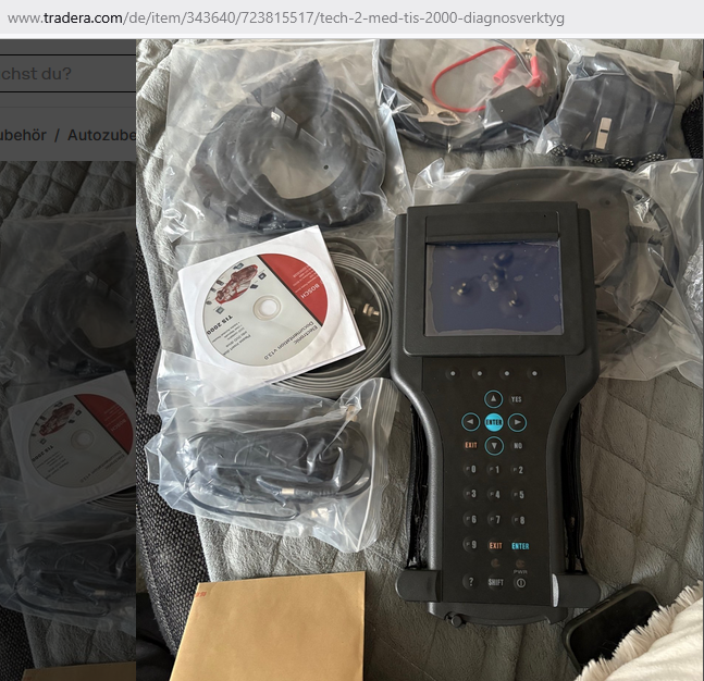

  5. Genau. Wenn die Fahrzeugbatterie irgendwie in die Knie geht oder vielleicht ein Kontakt in der OBD 2 Dose weggerutscht ist. kommt es zu diesen Effekten. Deshalb ist sowohl der 12 V Zigarettenanzünderanschluss als auch das Netzteil dabei. Foto geliehen bei Tradera. @CHRlS Bist Du denn vor Ort?
  6. Welche Spannungsversorgung hat das Tech 2 denn? Entweder man ist in der Nähe einer 220V Steckdose, dann mit dem Netzteil. Oder ich nehme den Jumpstarter, da kommen auch 12 V raus und versorge das Tech damit. Dann kann man immer noch prüfen, ob an der Verkabelung zum Tech 2 was nicht stimmt.

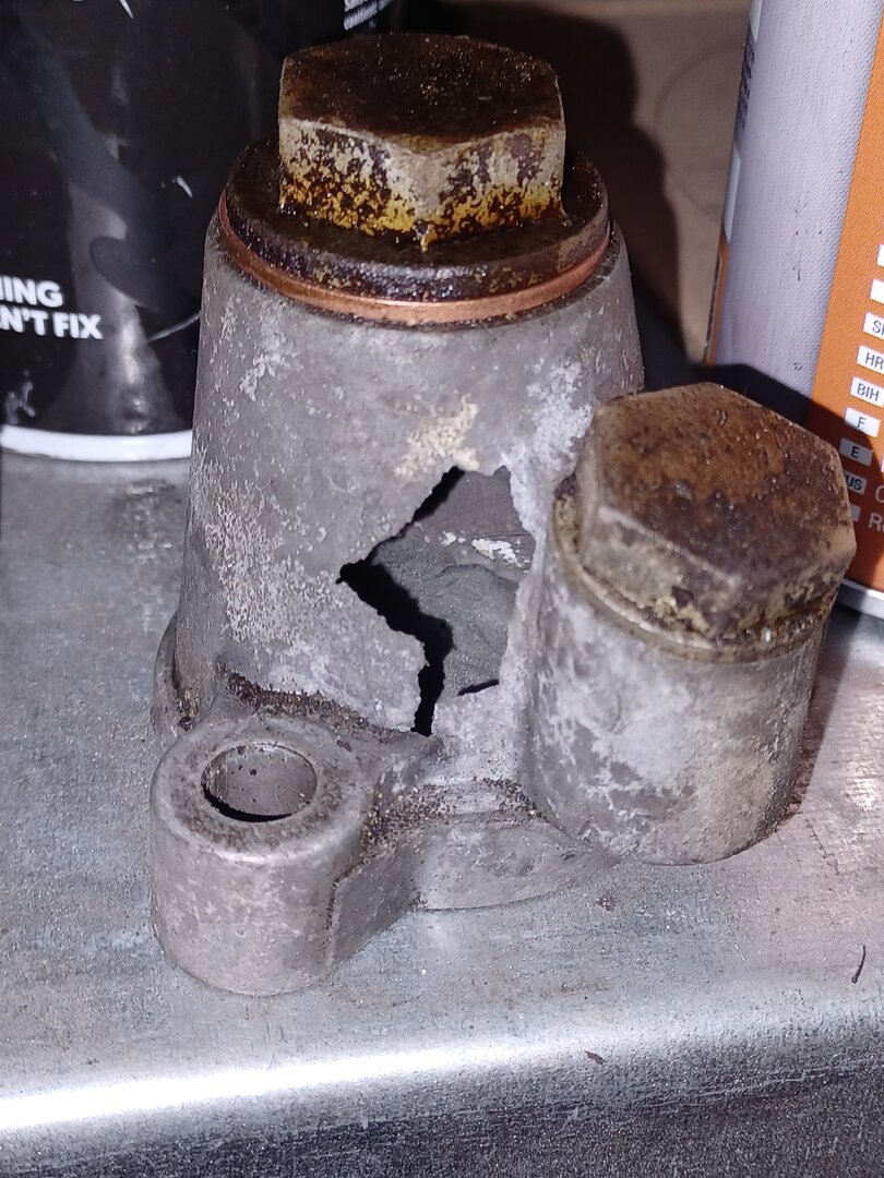

    Aus eigener Erfahrung: Die Fettschweinerei kommt nicht aus der Manschette, sondern aus dem Blechgehäuse der Tripode. Schlicht und einfach ein Riß drin. Bei Biltema Fett, Bremsenreiniger und Silikon gekauft, Manschette gelöst, Fett rein, auf dem Parkplatz gereinigt und mit Silikon eingeschmiert, am heißen Auspuffkrümmer verbrannt und nach Hause gefahren. Ist nun 3 Jahre her und dicht. Die Manschette war nicht kaputt.

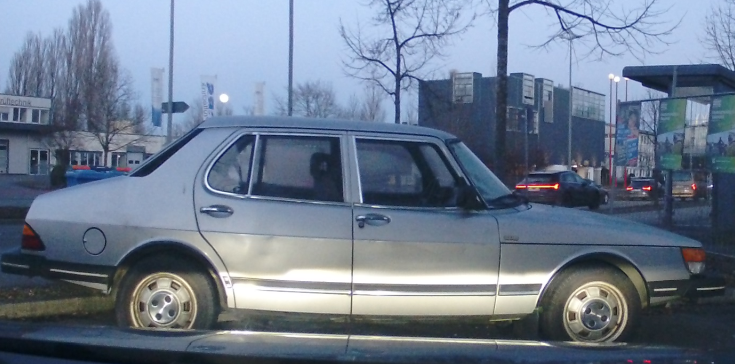

  18. 9001983 hat auf Metalldetektor's Thema geantwortet in Saab Stammtisch
    Bin zur Zeit um den Bodensee unterwegs. Seit 2000 Km in Deutschland keinerlei SAAB gesehen. Kaum über die Grenze nach Schaffhausen, gleich 3. Wieder zurück in Deutschland, muß mal einer der Sedanretter dran. Der steht wohl länger, kein Kennzeichen. Sieht so garnicht so schlecht aus.

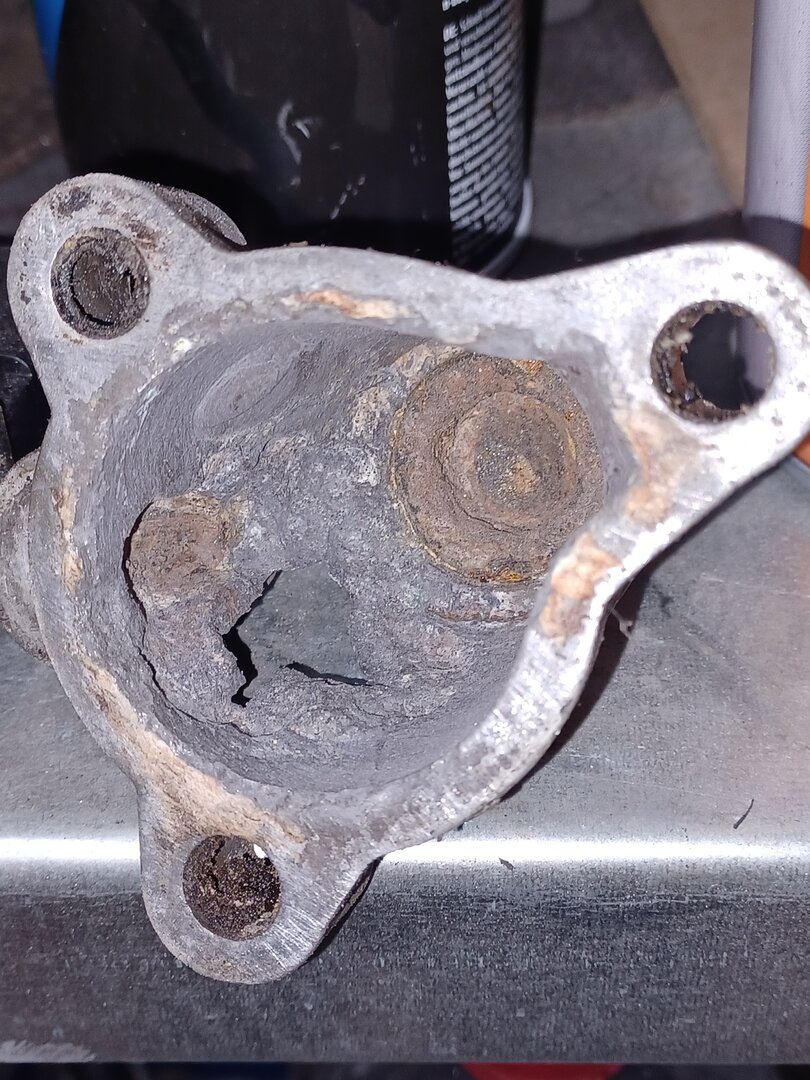

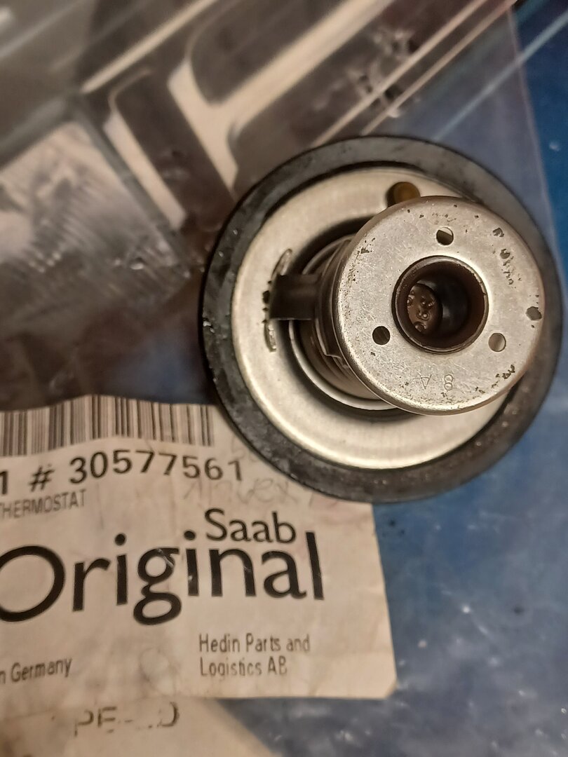

  19. Das Thermostat mußte gewechselt werden, weils dem Motor plötzlich immer kalt war. So habe ich das blau gesehen. Ja, ich sollte öfters nach dem Kühlmittel sehen, die Werkstatt sollte das regelmäßig getan haben. Da sah ich das blaue Wasser. Der Wärmetauscher ist hoffentlich gespült worden. Kann man da irgendwie messen, mit welchem Anteil blau mit rosa gemischt ist? Das Verklumpen hatte ich schonmal beim 900, ganz fieses Zeug. Nur mit dem Hämmerchen aus der Schmodderkuppel zu entfernen, bei abgeschraubten Stopfen kam gar nichts raus. Die Vorgeschichte des Fahrzeugs kannte ich nicht.
  20. Und nun wieder eine Frage, weil ich es weder verstanden habe und im Forum keine Antwort fand. Nach einer Motorrevision B235 R 2002 im 9-5 ist nun plötzlich blaues Kühlwasser drin. Vorher wars rosa. Mache ich mir die Arbeit, wieder rosa einzufüllen, weil das doch ab Bj 2000 rosa sein sollte? Oder lasse ich das drin, was kann passieren?
