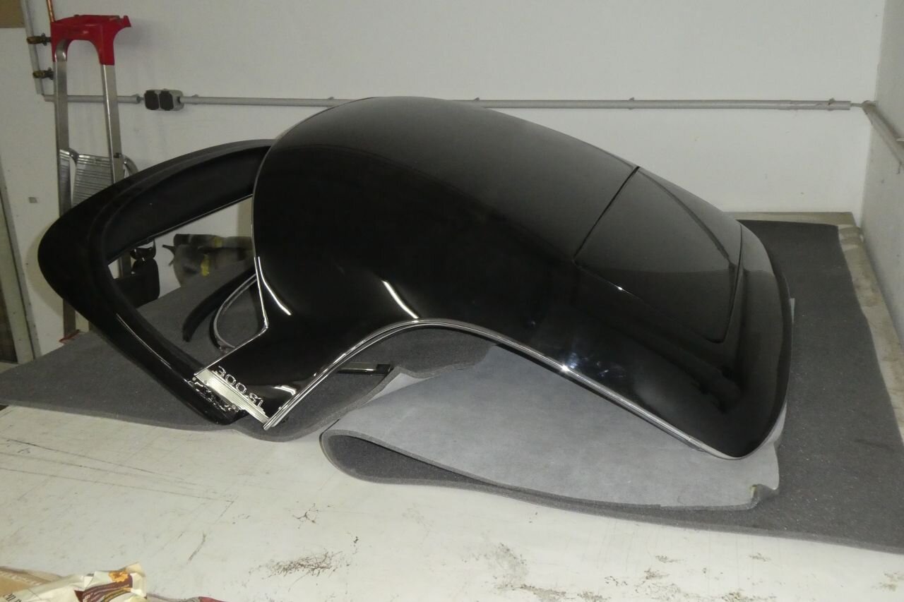

  10. jo.gi hat auf Joschy's Thema geantwortet in Das Projektforum
    Schade Hatte mich schon auf das Hardtop gefreut. Das hier hat nämlich die falsche Farbe, und ist auch zu kurz …

  13. jo.gi hat auf Joschy's Thema geantwortet in Das Projektforum
    An einem Glasdach hätte ich grundsätzlich Interesse. Allerdings nur wenn es in Wagenfarbe, oder wenigstens grundiert, geliefert wird ...
