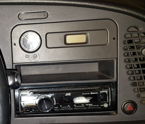

Meine Tochter hätte gerne ein modernes Radio (doppel DIN, mit touchscreen ect...) statt des Kassetten-radios. In meinem 2001er CLK ein fast unlösbares Problem, hoffentlich ist das hier einfacher: Kann man das einfach tauschen? Passt ein normalen DIN-2 Radio?

Hast du noch eine Idee zwecks des Radio-einbaus? Falls das nicht geht kann ich das schonmal von der Liste streichen...

Radio:
Elektrisch ist es kein Problem ein Aftermarket anzuschließen. Für die Stecker gibt es sogar noch Adapter für alle gängigen Marken.
Der Schacht ist allerdings keine 2DIN hoch, es fehlen ein paar Millimeter die durch Wegpfeilen des Steges unter dem SID gewonnen werden können. Ist auch mehrfach hier behandelt worden. Die Lautsprecher vorne sind von oben nach Abnahme der Gitter zu wechseln. Selten müssen die A-Säulen Verkleidungen etwas gelockert werden. In den Türen sind nur Lautsprecher (Bass) verbaut wenn der Saab über das AS3 verfügt. Dazu gehört ein Verstärker der beifahrerseitig hinter der Fußraumverkleidung an der Mittelkonsole sitzt. Kein Verstärker -> keine Lautsprecher.
Ok, ich seh schon... Rumsägen wollte ich eigentlich nicht.
Es gibt adapter für DIN-1 (mit einem Ablagefach) für den 9-3. Passt das in 900-II (NG) auch? Ich sehe da noch einen Becherhalter im weg...
Ansonsten hat sie Pech gehabt... :biggrin::biggrin::biggrin:
Naja problemlos, auch ein normales 1 DIN Fach wäre dann ja zu groß, es muss da doch schon das originale Fach sein wenn es ohne Nacharbeit von statten gehen soll.
Ich meine ich habe das Ablagefach, das die Lücke füllt, vor kurzem als 3D-Druck-Datei gesehen.
Cup-Holderb gab es nur beim 931, nicht beim 902.
Es gab zumindest mal "2DIN"-Radios, deren Body beim 902 rein passte, nur der Rahmen musste durch etwas angepasstes ersetzt werden.
PS: Das SID sollte insbesondere wegen der Meldungen vom Dach erhalten bleiben.

Ich glaube/hoffe das Thema Radio ist gelöst. Ich hab jetzt ein 1-DIN-radio bestellt (mit einem touchscreen dran) und einem Einbaurahmen "DIN-1 plus ablagefach". Ist für'n 9-3 aber wie man weiter oben bestätigt hat sollte das passen.
Ich hab hier echt ein Trauma... Hab vor einem Jahr so ein Radio in meinen CLK eingebeut (vorallem wegen der Rücfahrkamera bzw Handsfree-set). War ein grosser Fuck-up wegen Can-Bus, Lenkradtasten ect... Zumindest die letzten hat der Saab nicht...:smile::smile:
Dann achte darauf, dass du am Radio die Busleitung trennst oder auspinnst. Sonst können Aftermarket Radios da schon mal ärgerz machen.
