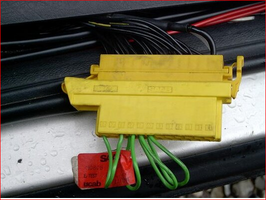

Rhett hat dankenswerter Weise vor längerer Zeit für einen 902 folgendes gepostet:
[ATTACH type=full" alt="1725702919256.png]276644[/ATTACH]
Überbrückt sind folgende Anschlüsse:
23 (Heckklappenentriegelung) auf 13 (Masse)
22 auf 10
21 auf 9
20 auf 8 (wenn die getrennt ist, dreht der Anlasser nicht durch)
Ich suche jedoch die Überbrückung für einen 902 Bj 1996 mit schwarzen Stecker und offensichtlich anderer PIN Belegung:
[ATTACH type=full" width="538px" alt="1725703259510.png]276646[/ATTACH]
[ATTACH type=full" width="539px" alt="1725703215526.png]276645[/ATTACH]
Wäre natürlich für einen guten Tip sehr dankbar !
VG
genau so!
8 auf 20 schleift +50 durch.
9 oder 10 auf 21 +15 für Zündung
9 oder 10 auf 22 +15 Motorsteuergerät
Das geht aber immer nur bei VSS-freien Steuergeräten!
Sprich Umprogrammierung T5 VSS zu non VSS oder Einbau einer VSS-freien Motronic oder Trionic
