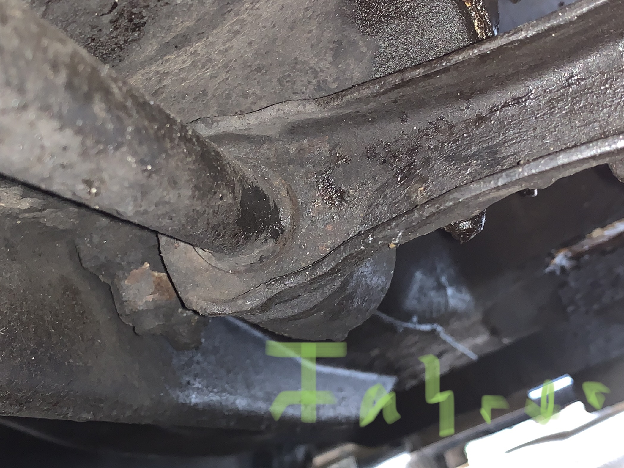

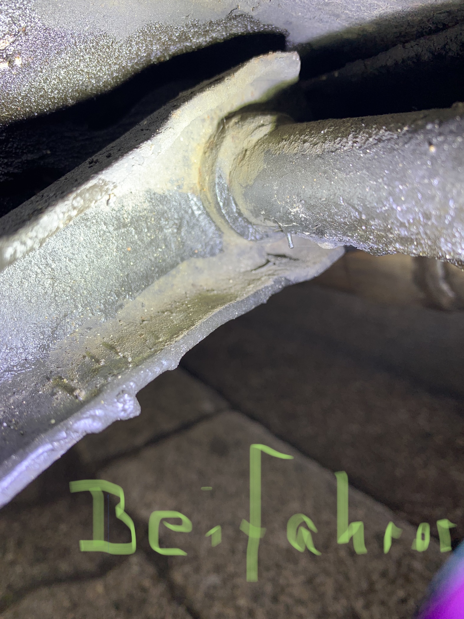

Anbei noch je ein Bild der typischen Schwachstelle.
Ich meine es sieht noch ganz passabel aus..

Nur die oberen mittels der Zwischenplatten (Shims). Erst Nachlauf + Sturz dann Spur einstellen. Wenn ein oder beide Radträger getauscht werden ist immer eine Achseinstellung erforderlich. Bei den Traggelenken genaugenommen ebenfalls da diese je nach Lieferant Unterschiede im Abstand Mitte Kugelbolzen zu Schraubenloch haben können. Daher am besten bei einer Marke bleiben, dann sollten sich diese in Grenzen halten.
OK Danke. Dann hätte man aber auch gute Chancen das man garnichts einstellen muss wenn man nur die unteren tauscht, oder sehe ich das falsch?
Ich habe nach Radträger- oder Traggelenktausch so gut wie nie eine Achsvermessung gemacht. Wenn ich dann doch (aus anderen Gründen) eine gemacht habe, hatte sich da gegenüber einer ggf. vor dem Tausch gemachten Achsvermessung nichts signifikant verändert, was nicht innerhalb der üblichen Toleranzen wäre. Daher spare ich mir das Geld und lasse die Achsvermessung nur dann machen, wenn mir ein spürbarer Unterschied im Fahrverhalten auffällt.
Es ist aber durchaus zu empfehlen, mal eine Achsvermessung zur Kontrolle machen zu lassen und bei auffallenden Abweichungen dann auch entsprechende Maßnahmen zu ergreifen.
