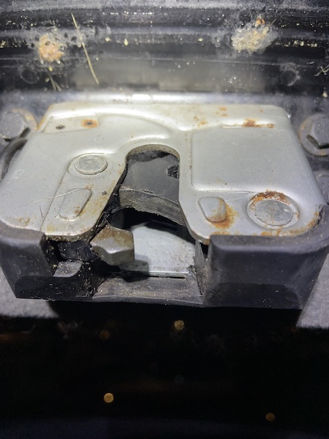

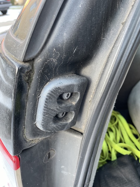

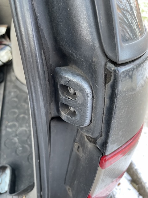

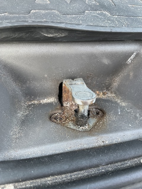

Nun zum schwergängigen schließen: Die Klappe an sich hebt und senkt sich ganz normal, es ist also definitiv kein Problem der Gasdruckdämpfer. Das Problem ist schlicht, dass das Schloss nicht richtig einrastet, wenn ich den Deckel schließe. Es braucht extrem viel Kraft dafür. Wenn ich die Klappe über den Kipppunkt senke und sie dann von alleine Fallen lasse klappt es. Sobald es weniger Kraft ist, schließt es nicht korrekt. Das macht natürlich immer richtig ordentlich RUMMS und klingt nicht gesund.
Fotos vom Schloss, der Verriegelung und den Anschlägen im Rahmen anbei.
image.jpeg.59f186472e4523b130b7686078ad3415.jpeg IMG_5776.jpeg.3057d5401c551a5ed9b16957b7a950b2.jpeg IMG_5777.jpeg.f8a88cfdef907824849141f25b54ba57.jpeg IMG_5779.jpeg.8f916df1cb7a5d5609ea450c990129f1.jpeg
In Bild 2 sieht man, daß diese Kunststoffummantelung am Haken völlig am A**** ist. Dann schließt das Gegenstück in der Klappe nicht richtig. Am besten einen intakten oder neuen Haken verbauen und dann geht das wieder.
Danke, das hab ich mir auch gedacht, aber ich wusste nicht, wie das Teil normalerweise aussieht.
Hat jemand die genaue Bezeichnung oder eine Teilenummer?
Saab 5182134
https://www.skandix.de/de/fahrzeug-teile/karosserie/oeffnung-einstieg/schliessanlage/schlossfalle-koffer-laderaumklappe/1061696/
Scheint es leider nicht mehr neu zu geben, schade. Dann sollte man mal schauen, ob man diese Kunststoffhülse erneuern kann. Der Durchmesser muß halt wieder stimmen. Denkbar wäre da ggf. ein 3D-Druckteil oder ein Kunststoffrohr in passendem Innen- und Außendurchmesser. Material sollte schlagzäh sein und sich git kleben oder schweißen lassen.
Habe das gleiche Problem in noch geringerem Ausmaß an meinem 9-3 (identisches Teil). Aber vielleicht ist auch ein gutes Gebrauchtteil aufzutreiben.
