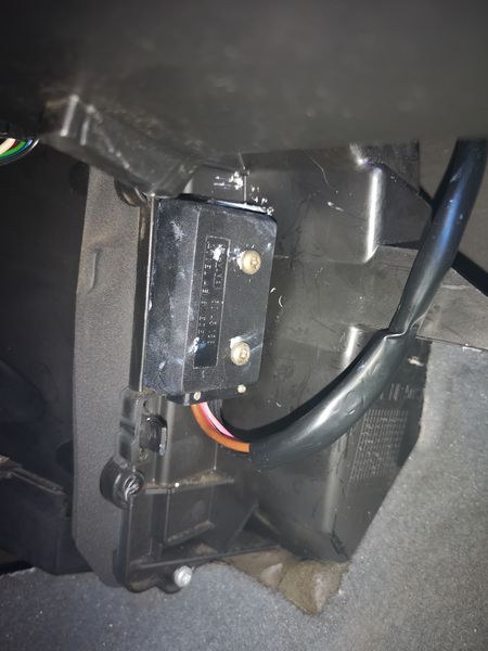

Ich suche dieses Teil:
[ATTACH]220568[/ATTACH]
Der sieht aber nach dem normal verschraubten aus.
Das die Teile ausfallen ist häufig ein Folgefehler von defekten, schwergängigen oder blockieren Lüftermotoren.
Das ist nur ein Foto aus'm Netz, nachdem ich recherchiert habe, was bei mir für ein Widerstand drin sein muss.

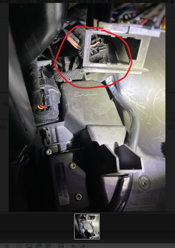

Ist das eigentlich in allen Baureihen der gleiche Transistor der getauscht werden muss? Könnte man den vorab irgendwo bestellen, im Video wird ja noch ein zweiter Transistor getauscht, tut das not?
Ich scheitere gerade daran den Stecker zu identifizieren. Das Kabel des besagten Bauteils verschwindet einfach irgendwo, wenn ich den Lüftungskanal raus bekommen würde, könnte ich vielleicht mehr sehen. Ist das der Stecker auf den Bild?
Passt mein Problem überhaupt zu der hier beschriebenen Lösung? Mein Lüfter lässt sich ja nicht mehr über das Bedienteil ansprechen. Er läuft nicht dauerhaft volle Pulle.
In #102 kannst du ja das Bauteil sehen, von dem aus dass Kabel verfolgen. Ist bei mir jetzt schon ewig her.
Ja, der Transistor (MOSFET) kann nicht nur durchlegieren und damit niederohmig werden sondern auch wenn man so will durchbrennen und hochohmig werden. Aber es könnte natürlich auch der Motor defekt sein. Müsste man an dem Stecker messen oder dessen Motor direkt mit Strom versorgen. Sicherungen hast du aber geprüft? Was kannst du messen?
Der Stecker ist der Stecker, der auch in deinem Bild zu erkennen ist.
Der Stecker den du siehst, gehört zum Kabelbaum des Fahrzeugs und kann "einfach" abgezogen werden. Der Stecker vom Regler hängt zusätzlich in einer kleinen Konsole fest. Da sind auf zwei Seiten kleine fiese Haltenasen, die man zusammen drücken muss und dann muss der Stecker, der am Kabel des Reglers hängt, in Richtung Spritzwand raus gezogen werden. Ich habe auch etwas gebraucht, um das zu erkennen. Etwas einfacher ging es tatsächlich, als ich den Luftkanal ausgebaut habe.

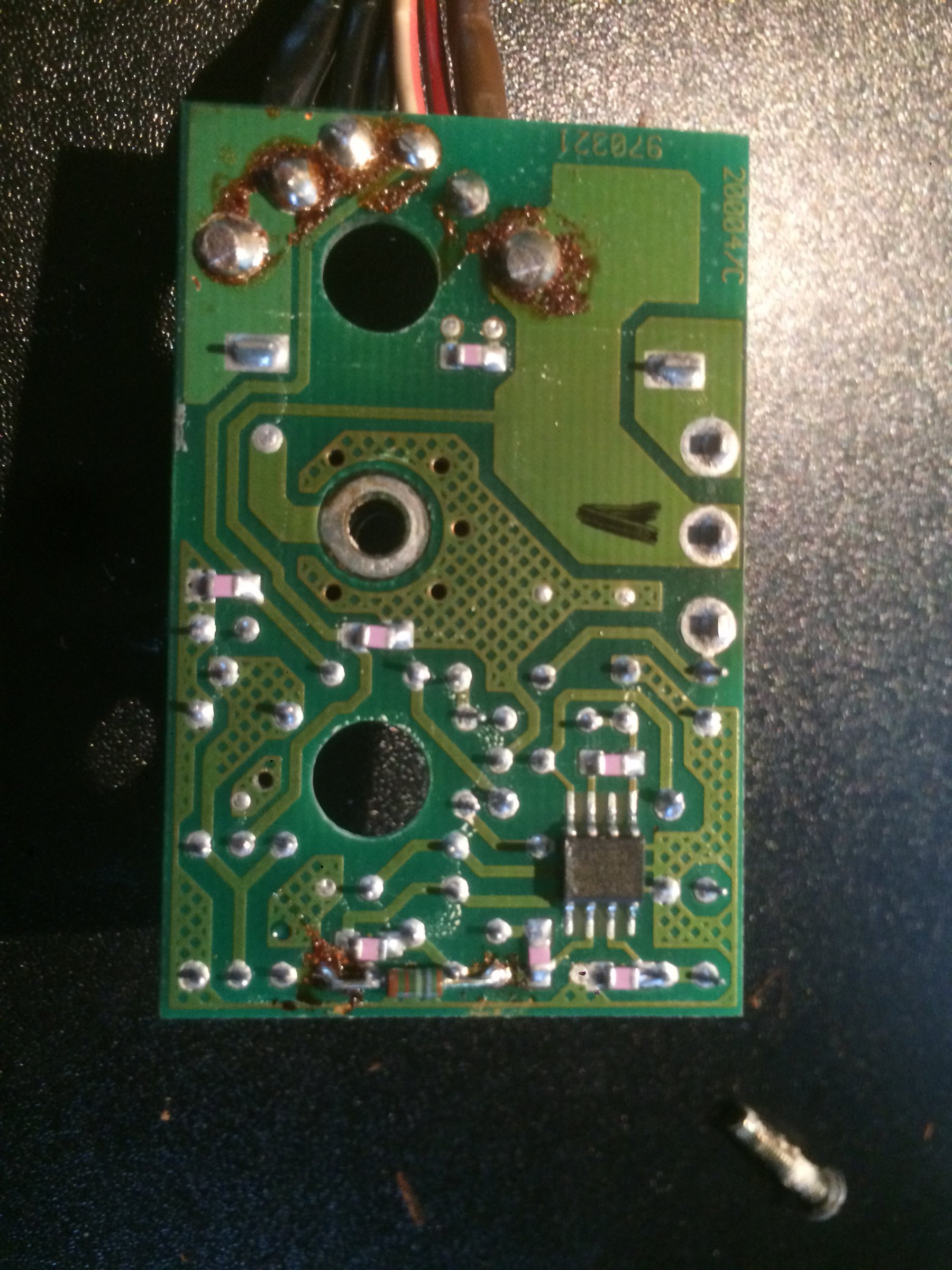

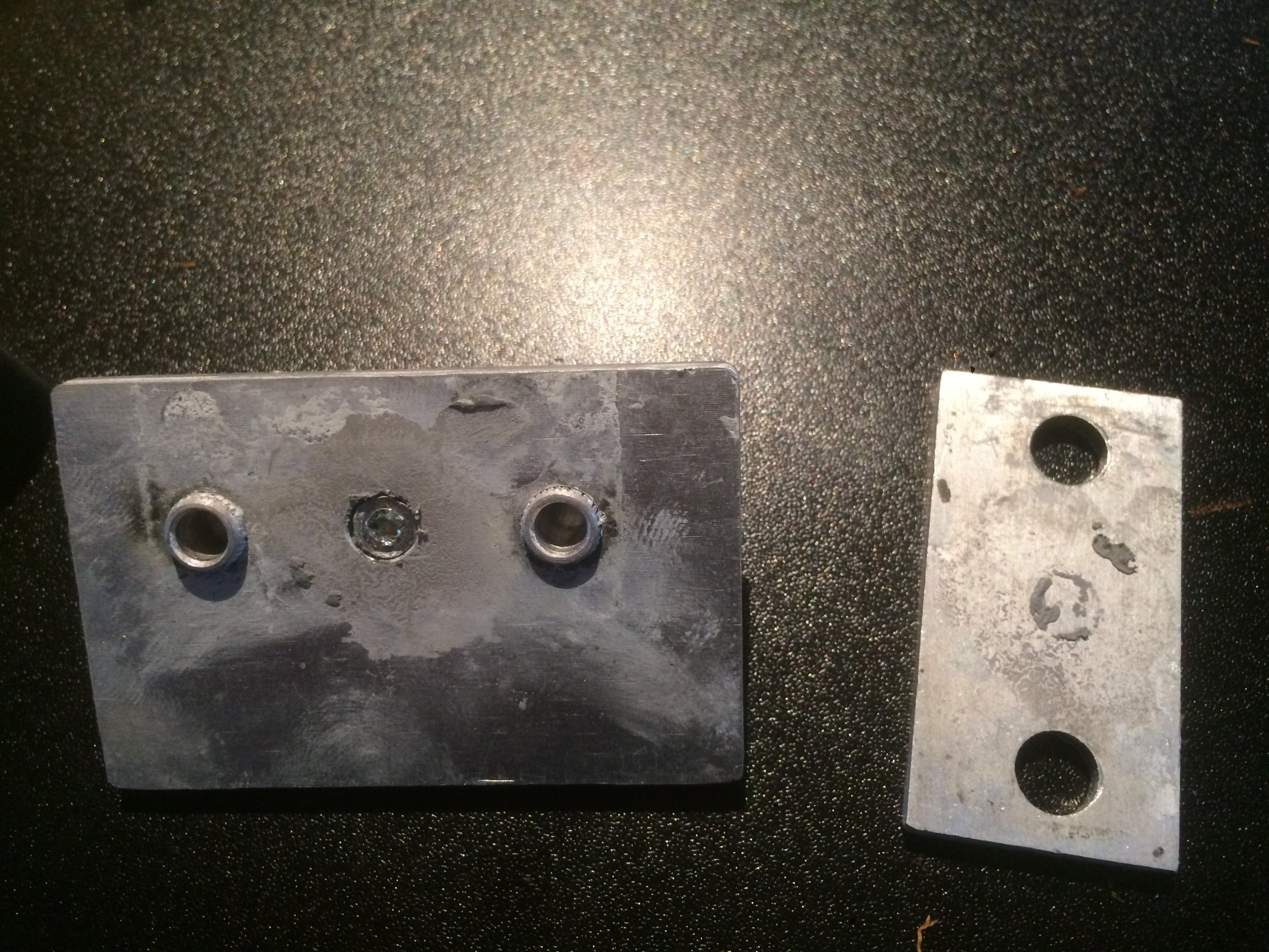

Bleibt also die Regeleinheit und der Mosfet übrig. Habe ich danach ausgebaut und aufgeschraubt. Dazu die angehängten Bilder und meine Fragen.
- Hatte beim Auseinandernehmen dummerweise nicht so darauf geachtet und habe hier nun 2 Metallplatten und kann die kleinere nicht mehr zuordnen, wohin sie gehört.
- In dem weiter oben aufgeführten Video taucht sie garnicht auf.
- Wo muß Wärmeleitpaste angebracht werden ?
- Sieht die Platine von unten überhaupt noch gut aus (braune Stellen) ?
Grundsätzlich aber auch die Frage, ist mein Vorgehen so logisch und führt zum angestrebten Ziel ?
Danke & hzl. Grüße !

Danke für den Beitrag und die Fotos.
Das wird mir jetzt auch bevorstehen.
Von den Abdrücken bzw. Spuren oder Resten her sieht das doch so aus, als ob die kleine Platte exakt auf der Großen war, mit den beiden Löchern auf den Kreisen, so, wie Du es fotografiert hast...
Sprich: das Teil kommt von Außen, oder?
Die braunen Stellen sind wohl Reste des Flussmittels vom Löten. Kannst du grob mit dem Fingernagel weg kratzen.
Die Wärme kommt vom Transistor und muss zum Kühlkörper im Luftstrom. Jeder Übergang muss also Wärmeleitpaste bekommen. So wenig wie möglich, so viel wie gerade nötig um eine vollflächige Lufteinschlussfreien Übergang herzustellen.
Die zusätzliche Platte kenne ich nicht bei meinen. Aber du kannst auf ihr noch den Abdruck von dem Loch in der größeren Platte sehen. Sieht so aus als wenn da jemand eine zu dünne Platte aufgedoppelt hat. Zwischen großer Aluplatte und Kühlkörper im Lüftungskasten.
