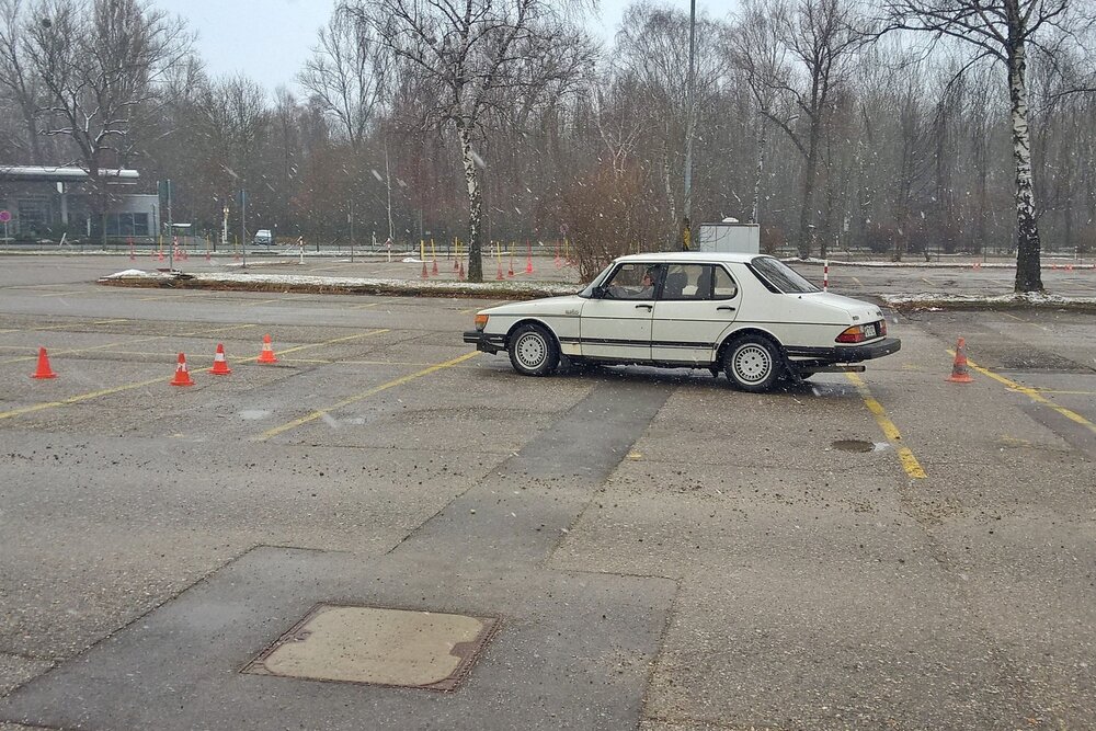

Der Bremssattel konnte wieder gängig gemacht werden und funktioniert zumindest vorerst wieder. Hat auch schon wieder ein Fahrsicherheitstraining hinter sich gebracht und blieb dort unauffällig... Ich stelle mich aber darauf ein, daß ich in den nächsten Monaten da nochmal ran muß.
Im Bild: Natascha bei der Übung "Gefahrenbremsung mit anschließendem Ausweichen".
PS: Der Hinweis auf die Motorrevision ist natürlich stichhaltig. Die ist bei dem Auto ja auch erst gerade siebeneinhalb Jahre und 200.000km her. :cool:
