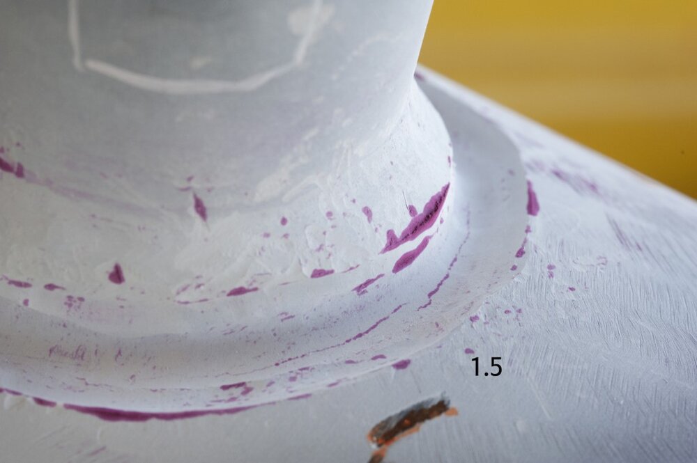

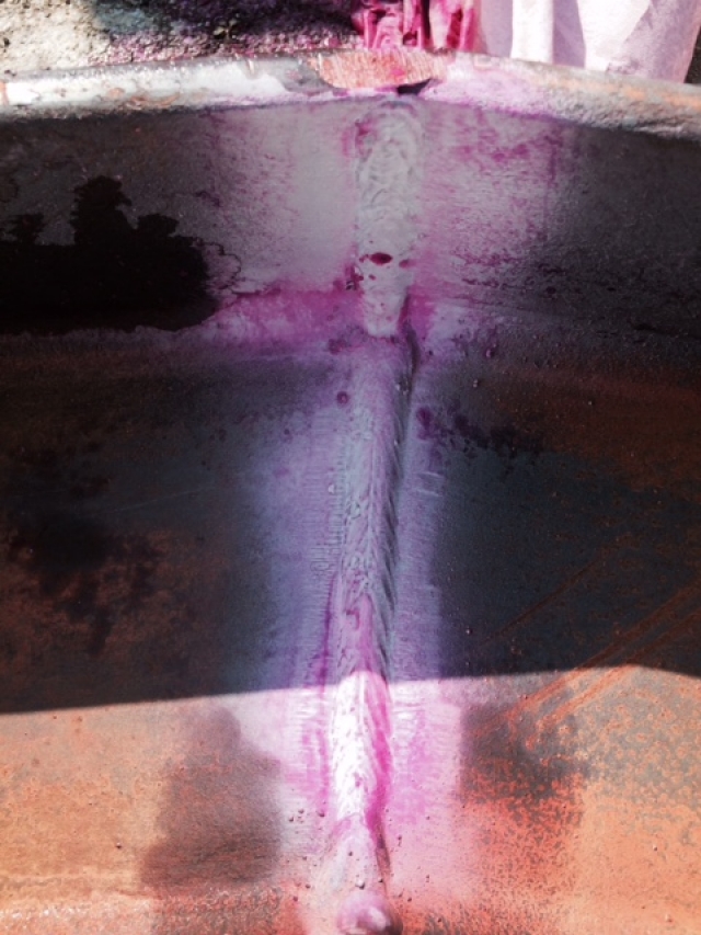

Konkret für dieses Bauteil (Querlenker VA-unten, Saab 900) zur Farbeindringprüfung (PT):
Es gilt eine Kehlnaht an einem ca. 30 jahre alten Stahlbauteil, welches Witterung, Straßendreck, etc. , ausgesetzt war, eventuell eine (oder je nach Vorbesitzer auch mehrere dichte, undichte oder nur noch Reste einer) Oberflächenbeschichtung besitzt sowie rechts und links neben der Naht bauteilbedingt eine kapillar wirkende Geometrie aufweist, zu prüfen. ...selbst wenn man nun noch Korrosion und Fragen der Oberflächenvorreinigung und -vorbehandlung aussen vor lässt sollte vielleicht klar geworden sein, dass hier bezüglich einer PT-Anwendung & Auswertung die ein oder andere Stolperfalle lauert.
...sicher nicht dass das eine unlösbare Aufgabe wäre, aber eben nix für jedemann im Sinne von "mal eben selber so'n paar Dosen gekauft, gesprüht und ausgewertet."

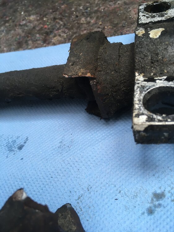

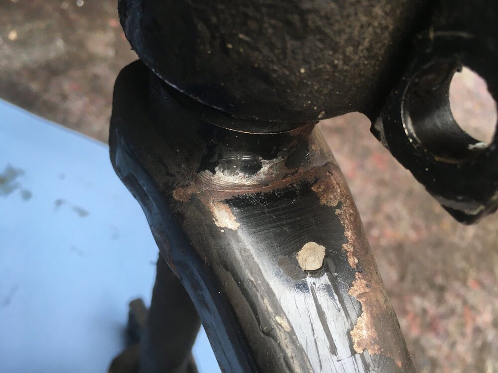

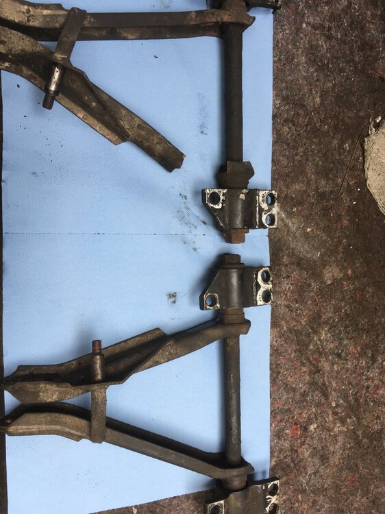

Hier also die Fotos dazu.
Es handelt sich um einen 900 TU16S MY 1990 mit ca. 450.000 km.
Der zum eigentliche Bruch des linken unteren Querlenkers kam es beim Rückwärts-Einparken mit vollständig nach links eingeschlagenen Rädern.
Die Bruchstelle des abgerissenen Arms liegt neben der Schweissnaht und ist erkennbar sehr alt, da bis auf die finalen Bruchstellen rostig
Der rechte , noch intakte Querlenker weist am selben Arm (stossdämpferseits) einen nach dem Reinigen erkennbaren Riss auf, der
ebenfalls direkt an der Schweissnaht liegt:
