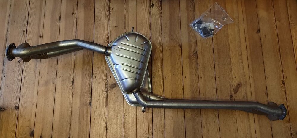

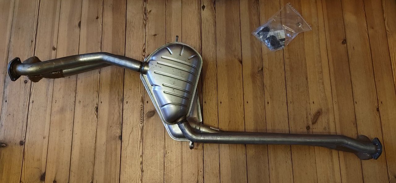

Der nächste MSD ist eingetroffen:
1751481309463.thumb.png.e7cc894b0b446cabfa2061737017ade5.png1751481335138.thumb.png.32169bcd72db23aaa521f5d97e4bafe9.png5415905077257958985.thumb.jpg.af19c99510fceb0a83e5585f557d343f.jpg
Einer von beiden wird wohl nicht passen.

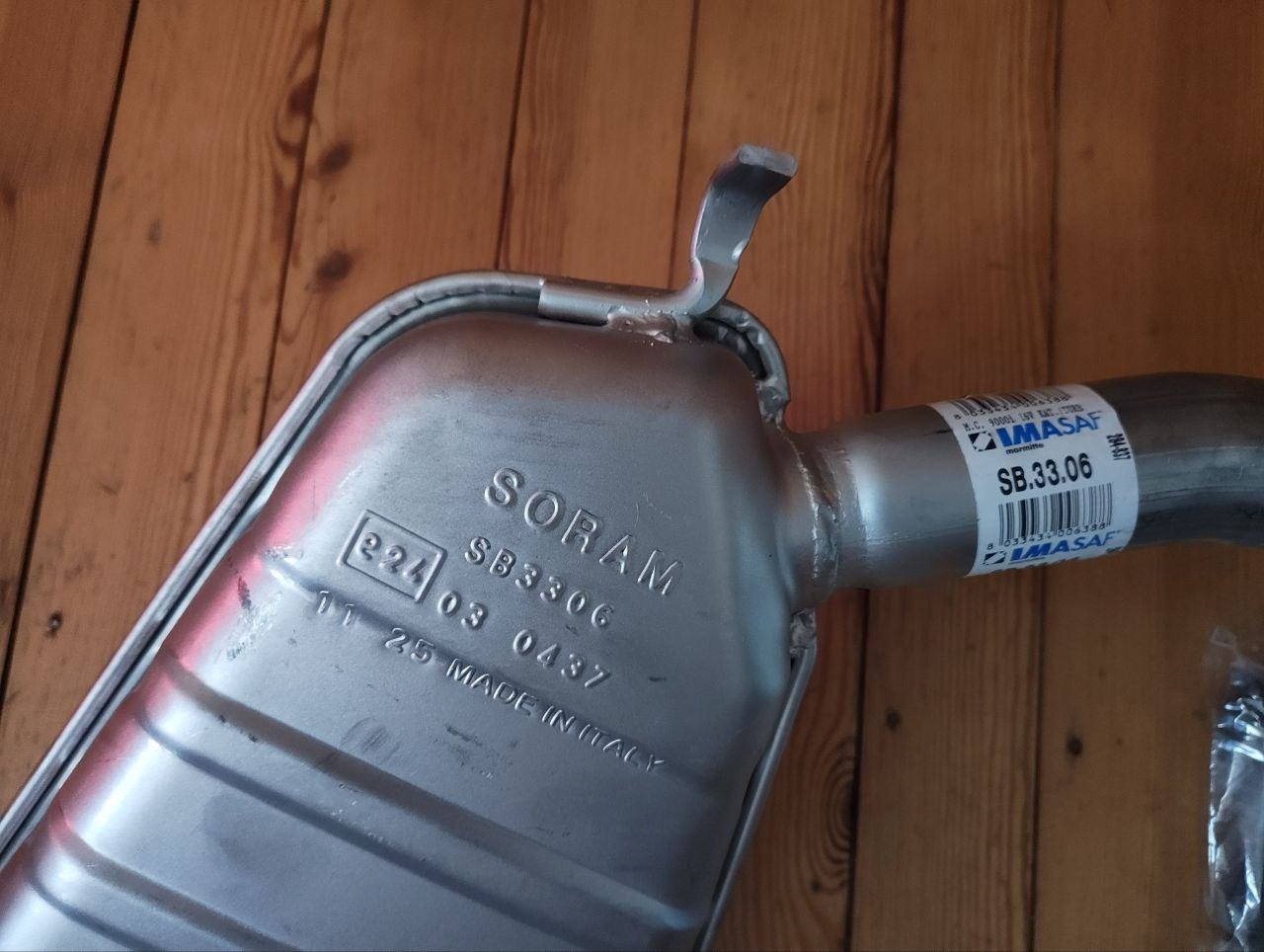

Und die Sorams halten nur 3 Jahre ? Herrliche Aussichten :eek:
Sieht doch ganz ok aus. Wurde der als Imasaf SB33.06 bestellt? Wo? Welchen Durchmesser hat das Rohr? 60? 55?
Und ich sehe auf die Schnelle nicht, warum die nicht beide passen könnten.

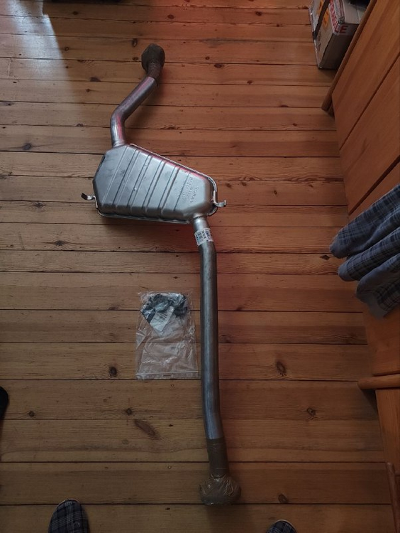

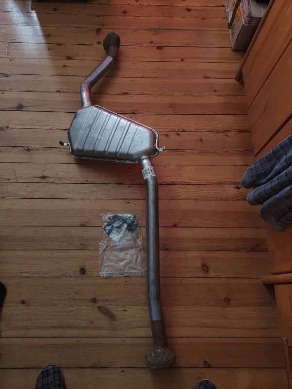

[ATTACH width=303px" alt="1751481309463.png]286398[/ATTACH][ATTACH alt=1751481335138.png]286399[/ATTACH][ATTACH type=full" width="834px" alt="5415905077257958985.jpg]286401[/ATTACH]
Wie billg sind die Teile...?
besonders preiswert:
der Bosal 185 Doppelmark, es gab aber 20% zusätzlichen Rabatt an diesem Tag bei Selbstabholung
der IMASAF 250 Doppelmark inkl. 50 Doppelmark Versandkosten.
:marchmellow:
Welche davon ist der mit dem (zu) kleinen Topf?
Und der war auch noch offen:
Der Bosal hat 55mm und wo die Rohre am Topf drin stecken 50mm.
Der Imasaf hat 60mm.

Dann würde ich BEIDE sofort zurückgeben!
warum ?

Der Bosaltopf ist etwa nur halb so groß wie der Originale.
warum ?
Vielleicht weil z.B. die RakaRör Edelstahlanlage nur ungefähr doppelt so teuer ist als die IMASAF, aber sicher mehr als doppelt so lange hält.

[mention=1307]René[/mention] - was meinst Du mit zu kleinem Topf ?
Im untersten Bild in #311 ist der Unterschied doch meines Erachtens klar erkennbar. Und Du schriebst es doch auch selbst:
