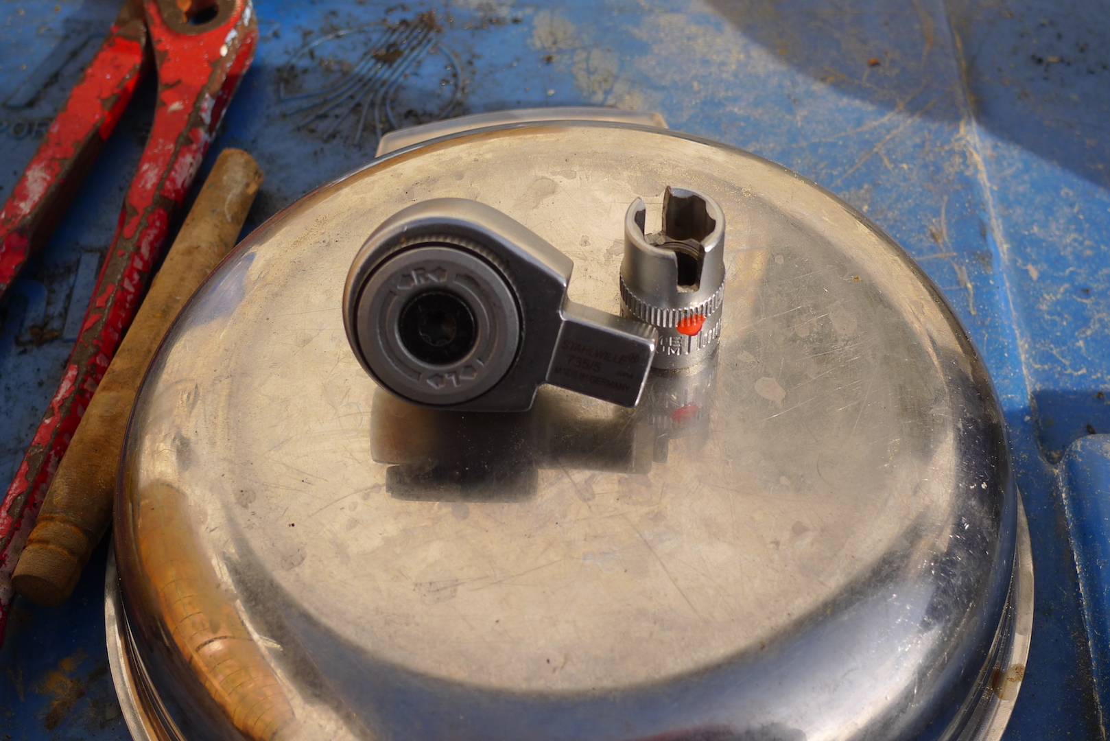

L1130918.thumb.jpg.7d67f57b31dbaff50700f8c69ce1d69b.jpg L1130911.thumb.jpg.36bf2fdc5f16c5f7f8dd3d671e00455b.jpg Zum Öffnen des Ablaufhahns am Wasserkühler habe ich dieses Werkzeug gebaut. eine 11er Nuss mir der Flex eingeschnitten. Wenn die Kaft der Hand nicht reicht, setze ich einen Ratschenkopf ( hier 3/8 stahlwille ) vom Dehmomentschlüssel auf. Alternativ kann man ebenfalls eine kleine Ratsche durch kürzen des Griffstücks herstellen. In USA heißt sowas Stubbiratchet.

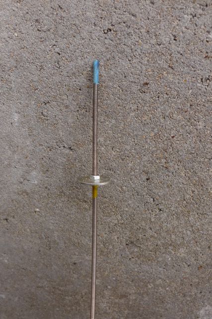

für Chrombrille Automatik:
Getriebe Ölstandmessgerät:
ab Oberkante Einfüllöffnung.
Öllevel max. = 5,08 cm,
Öllevel min : = 6,35 cm.
Mein Messgerät ist jetzt eine 3 mm Gewindestange, die mit einer grossen Karoscheibe (16er- bzw grösser als das 14 er Einfüll und Messloch) sowie 2 Muttern ausgestattet ist. Die Scheibe ist bei 6,35 mm auf der Stange fixiert u. mit Nagellack gesichert. Mit dem Lack habe ich noch die max-Markierung 5,08 aufgemalt.

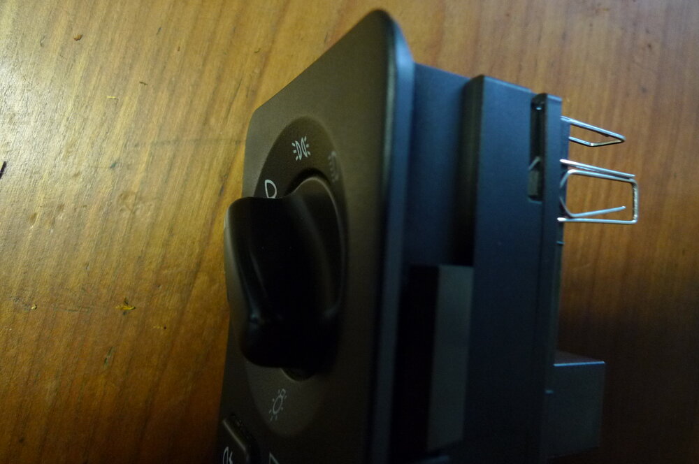

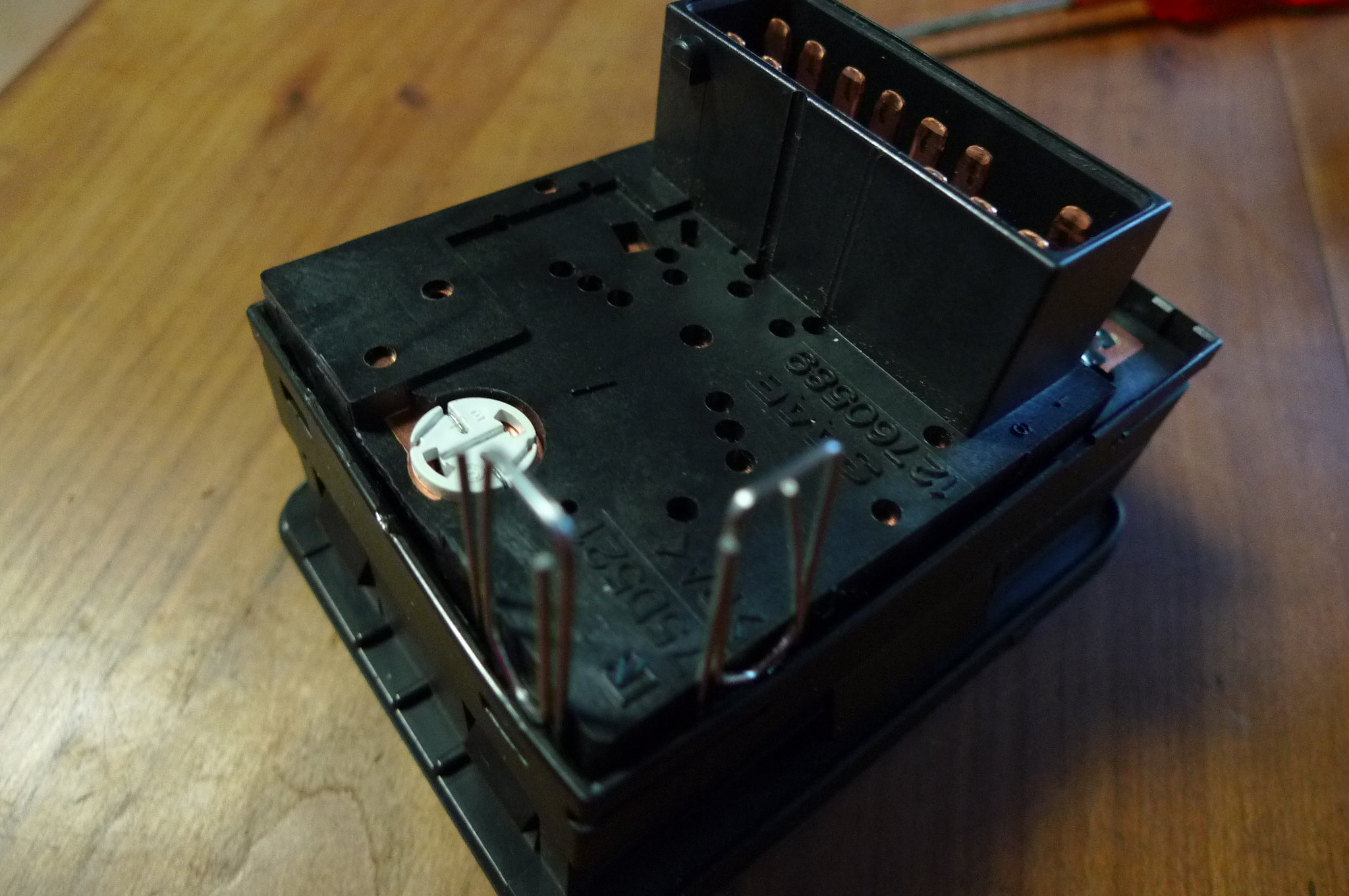

Schaltergehäuse:z.B. Lichtschalter
Da sich im Saab etliche Schalter mit Klemmnasen (hier Lichtschalter) tummeln, bräuchte es viele Hände um diese Nasen aus Ihrer Position zu fummeln. Die Prozedur nervt unglaublich und bringt so manchen vor die Tür der Geschlossenen Anstalt. Abhilfe naht in Form von Büroklammern, die - mithilfe einer Klinge - über die Nasen geschoben werden, (der Lichtschalter hat 8 davon). So ist der notwendige Abstand in aller Ruhe zu bewerkstelligen und das Auseinandernehmen der Teile keine Schwierigkeit mehr.
Auf den Fotos 2 Klammern zur Demo

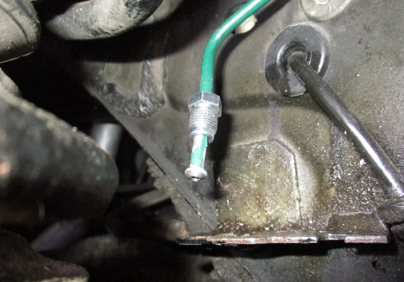

Wenn jemand noch nicht weiß, was er sich zu Weihnachten wünschen oder evtl. auch verschenken soll - dieses Bördelgerät von Vigor ist einfach ein Tipp:
https://www.amazon.de/Vigor-Bördelgerät-Durchmesser-Beschädigung-beschichteter/dp/B01B5GJ6KW/ref=sr_1_fkmr0_2?ie=UTF8&qid=1545068410&sr=8-2-fkmr0&keywords=bördel vigor
Funktioniert super, auch wenn man zuvor noch nie gebördelt hat, kommen auf Anhieb solche Bördel dabei haraus:
und durch seine Kompaktheit kann man auch an den engsten Stellen direkt am Auto noch bequem arbeiten:
Mehr als die 53 € muss man für so ein Gerät nicht ausgeben!

Danke für den Tipp, ich nutze seit ca. 10 Jahren so ein (gebraucht gekauftes)Hazet, das funktioniert zwar auch gut, ist allerdings deutlich kostspieliger und vielleicht weniger handlich.
https://www.ebay.de/itm/Hazet-2191-12K-Doppel-Bordelgerat-Satz/392178784077?hash=item5b4fad574d:g:m-kAAOSwfplb-BqR:rk:4:pf:0
Nö, an der Stelle hab ich erstmal aufhören müssen, weil die Schläuche noch fehlten.
Ja, so eins hatte ich auch in meiner Auswahl - die Handlichkeit und der Gedanke, das so mal brauchen zu können, in Verbindung mit den entsprecheneden Bewertungen haben dann den Ausschlag für meins gegeben. Ich hoffe, dass sich die Bewertungen auch hinsichtlich der Langlebigkeit bewahrheiten.
