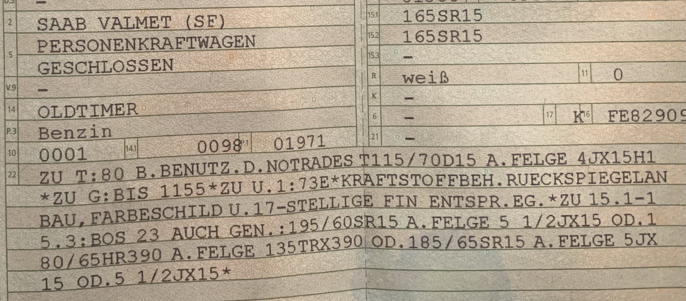

Ich hänge mich zu der Reifenfrage des 99er hier mal ran.
Es gibt derzeit den Toyo 330 als 165/80 R15 im Budgetbereich, den schon bekannten Vredestein 175/70 R15 und dann natürlich noch eine Vielzahl an 185/65 R15.
Momentan schwanke ich zwischen dem Toyo und dem Vredestein, ich vermute der 185er macht mir beim Rangieren zu viel stress.
Aber ich bin mir garnicht sicher ob ich den 165er auf der Felge 5 1/2 x 15 fahren darf. Ich dachte immer der 99er hatte standardmäßig die 5 x 15 Felge, meiner allerdings nicht oder nicht mehr.
Die 165 er sind zwar standardmäßig im Schein angegeben aber natürlich ohne Angabe der Felge. Die 175er sind im Neuen Schein komischerweise garnichtmehr eingetragen?
Weis jemand Rat?
