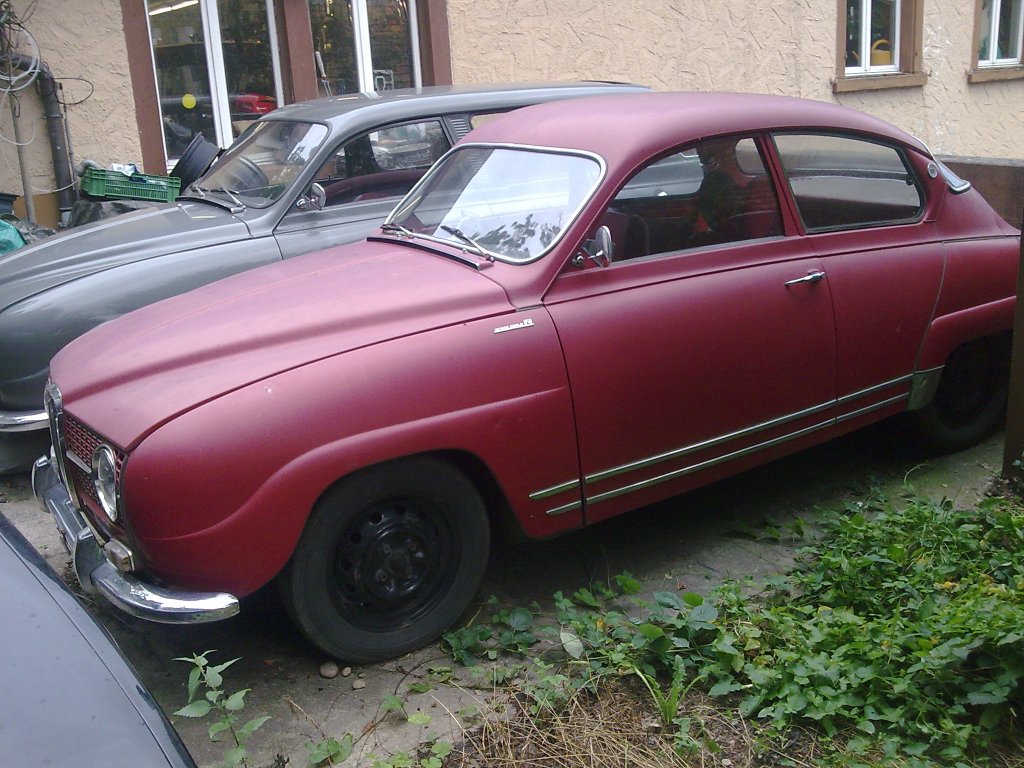

Ich kann es zwar nicht genau erkennen, aber die Felgen sehen für mich nach 5 Loch aus. Damit wäre es kein echter Monte....
Edit: bin mir jetzt ziemlich sicher das es 5 Loch sind.......
Es sieht nach 5-Loch Felgen aus! Somit kein echter Monte Carlo!!
Eh...bei näherer Betrachtung fällt mir noch das falsche Lenkrad auf und müßte der Monte nicht auch nen Drehzahlmesser haben?
Monte-Carlo-Lookalike, vielleicht....:biggrin:
Ne. Ist kein Echter. Für das Geld wohl auch kaum zu erwarten...

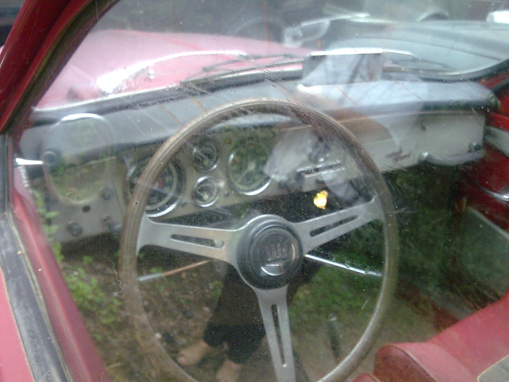

der könnte in original Ausstattung sein, hatte leider nur das Handy dabei
falsche Felgen -5 Loch-falsche Armaturen,falsches Lenkrad
ziemlich sicher kein Monte!!!

Sehe ich auch so . Höchstwahrscheinlich 5-loch Felgen . Normale Armaturen - der Monte müsste solche wie auf den Fotos von 99SR haben . Ausserdem spricht auch die Leistung von 38 PS für einen normalen Einvergaser mit Gemischschmierung . Also zu 99% kein Monte .
Die Lufthutzen seitlich an der Motorhaube werden mittlerweile nachgefertig und sind vermutlich nachträglich eingeschweisst ...

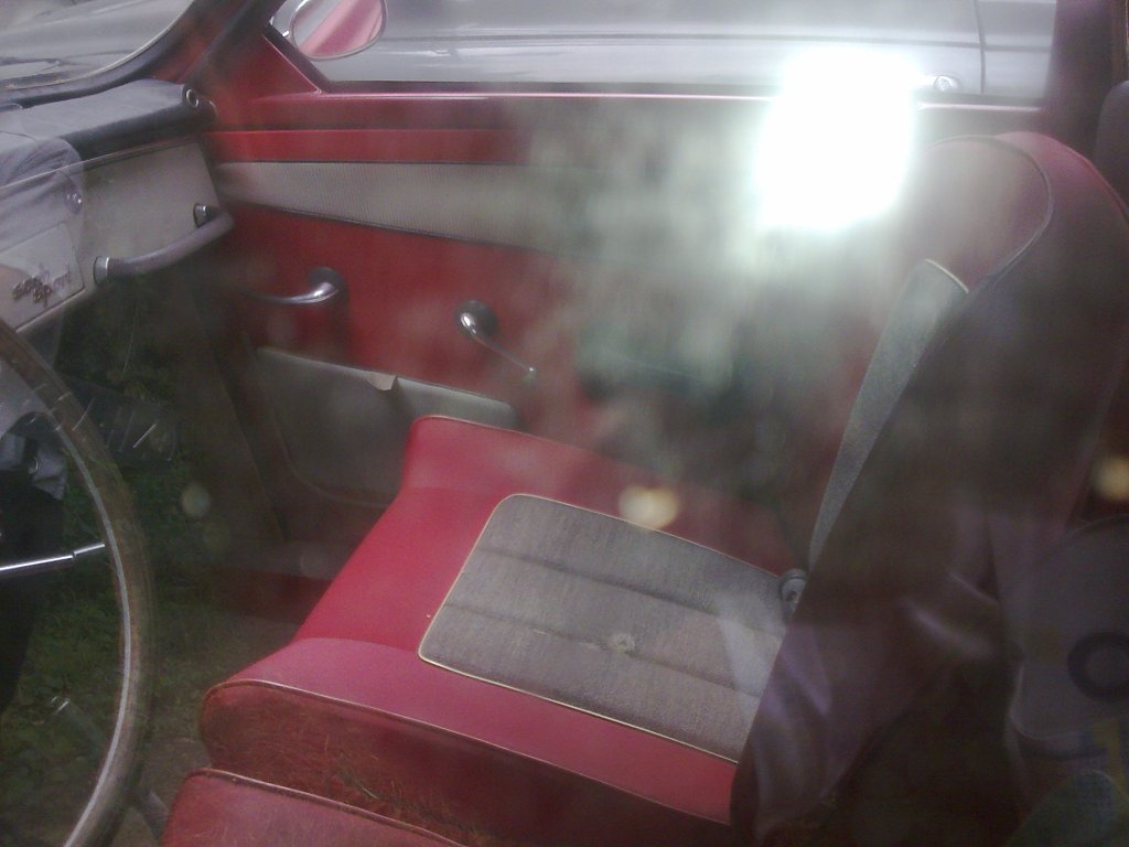

Sieht echter aus Instrumente Felgen und Lenkrad sprechen dafür,obwohl die Nackenstütze am falschen Sitz befestigt ist. Die "Schlummerrolle" war nur für den Beifahrer gedacht!!! War auch tatsächlich als " Schlummerrolle" und nicht als " Sicherheitsdetail gedacht,deshalb auch nur auf der Beifahrerseite!!

Es kann kein "Monte" (Monte Carlo) sein, da es diesen nur als Langnase gab (ab '66).
Bis 1965 (alle sportlichen Kurznasen und 1965 die ersten sportlichen Langnasen) hießen SAAB Sport. :cool:

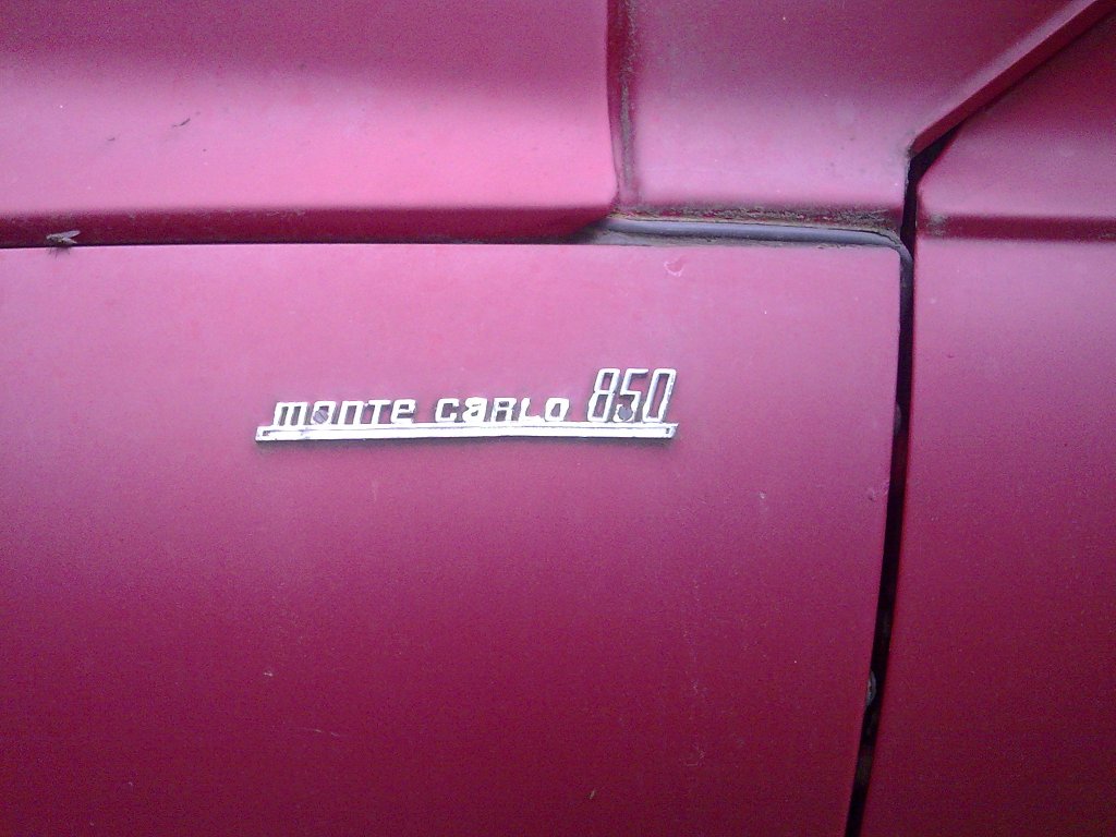

Sieht sehr nach nem echten MonteCarlo 850 aus. Auch die sehr seltenen Zierleisten sind dran!

Als echter, müßte das Auto 52 DIN PS haben!

Die Kotflügel sehen ziemlich "perforiert" aus Das hintere Abschlußblech auch.Sieht nach "etwas" Arbeit aus.Diese "Perforation " wird sich vermutlich nicht nur auf die Kotflügel beschränken. Die Laufleistung mit 100000 km hört sich auch ziemlich vage an. Naja, einen rostfreien 96 aus der Zeit wird es wohl kaum noch geben.
