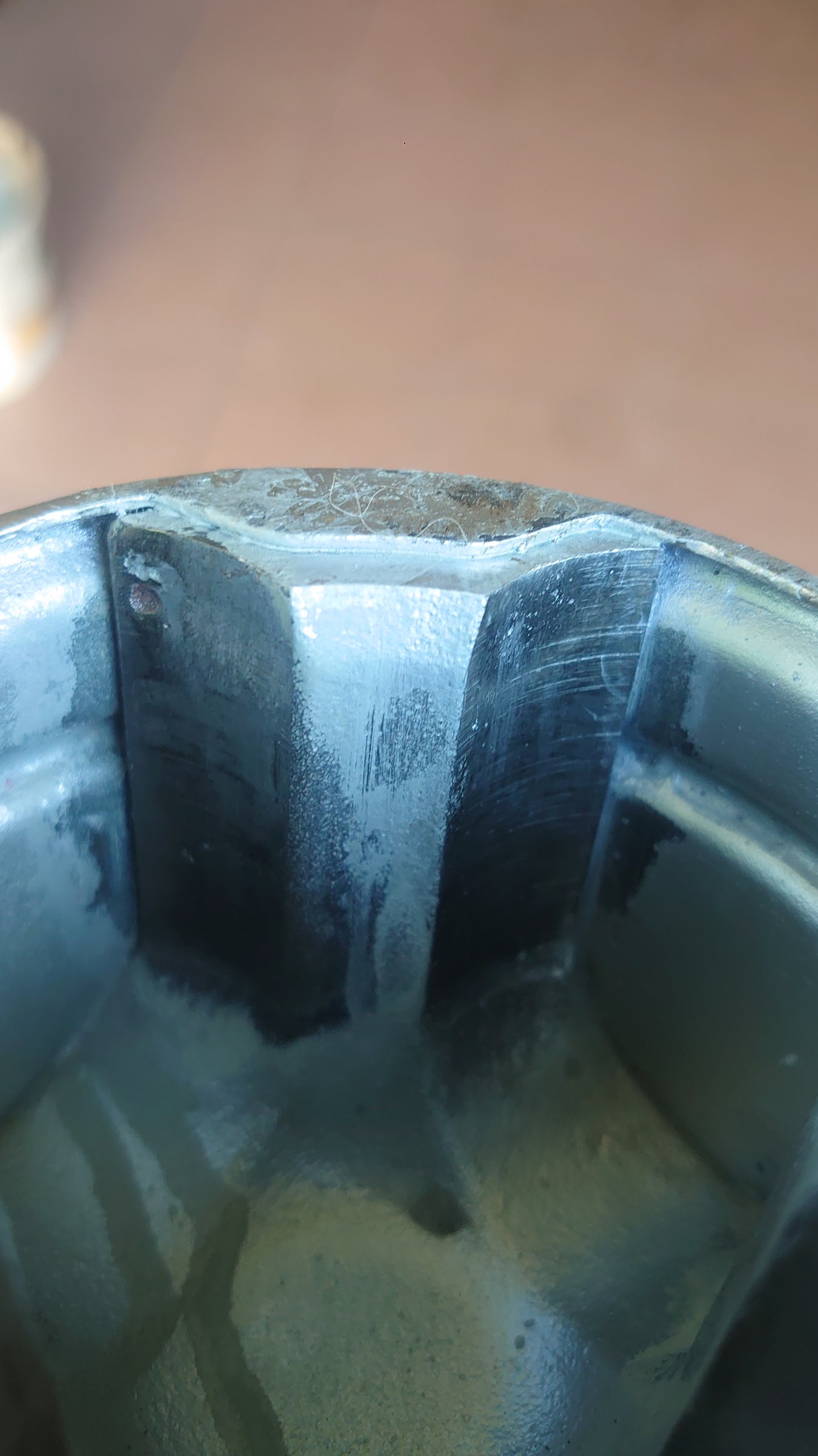

Abgesehen davon das die Tripoden-Laufflächen der neuen Töpfe ein schlechter Scherz sind, aber das ist ein anderes Thema.

Hier mal ein Beispiel.
Nachbearbeitet habe ich es nicht weil kein Material herausstand. Da hätte ich nur das Spiel zu den Tripodensternen vergrößert...

Den Topf haben wir nun als Foto gesehen...nicht neuwertig, aber auch nicht der totale Schaden.
Wie sieht denn die Tripode aus?
Ein Nadellager komplett zerstört?oder was ist da passiert?

[mention=800]patapaya[/mention] WAS sieht da für Dich "wirklich übel" aus? Die paar Riefen? Oder siehst Du mehr, wie ich?
Nur zum Verständnis. Der fotografierte Topf ist das Neuteil!
Die alte Tripoden/Topf-Kombi hatte soviel Spiel das die Fuhre es beim beschleunigen immer heftiger gerrüttelt hat.
Wirklich kaputt war nichts, 2 Nadeln raus, aber die Töpfe ziemlich ausgeschlagen.
Kann sein dass der neue Topf aufgrund geringeren Spiel besser läuft, so etwas ist als "Neuteil" für 260,- aber einfach unverschämt und inaktzeptabel.
Wäre es was gut gebrauchtes für 50,-, würde ich nichts sagen...

Die Laufflächen meiner alten sehen aber deutlich besser als als die neuen, abgesehen davon das sie ausgeschlagen sind.
Wie sollen denn in den Oberflächen eines gebrauchten Gleitlagers solche Riefen und Krater entstehen? Das nutzt sich ab, sieht ansonsten aber aus wie Babypopo... ausser eine Tripode/Nadellager hat sich darin zerlegt... Dann reden wir aber nicht mehr von "gut gebraucht"...
Die Dinger wurden jedenfalls explizit als Neuteile verkauft...

kurzes Update. Ich habe die Töpfe wie schon beschrieben eingebaut und bin seitdem gut 1.500 km gefahren. Alles gut.
Beim beschleunigen gibts noch seeehr leichtes "rubbeln" das ich in sehr verstärkter Form von den alten Töpfen kannte.
Da ich aber mit den Töpfen/Tripoden auch die fertigen Traggelenke, Spurstangenköpfe und diverse Buchsen gewechselt habe, kriege ich eh beim fahren das Grinsen nicht mehr vom Kopf. Fährt sich ja praktisch wie in Neuwagen :-)
Also, die Töpfe bleiben drin, die Reklamation halte ich trotzdem aufrecht.
Der Bearbeitungszustand der Laufflächen ist auch für Austauschteile, und auch für seltene, geheiligte Saab900-Teile zu dem Preis eine Unverschämtheit. Immerhin sind das hochbelastete Gleitlagerflächen. Da kann man praktisch drauf warten dass sich die Tripoden in Rekordzeit neue Lieblingssitze aufreiben und das Spiel von vorne los geht...
