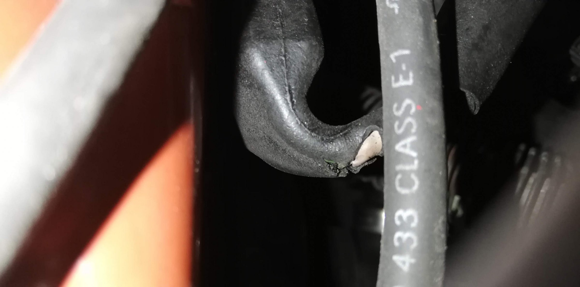

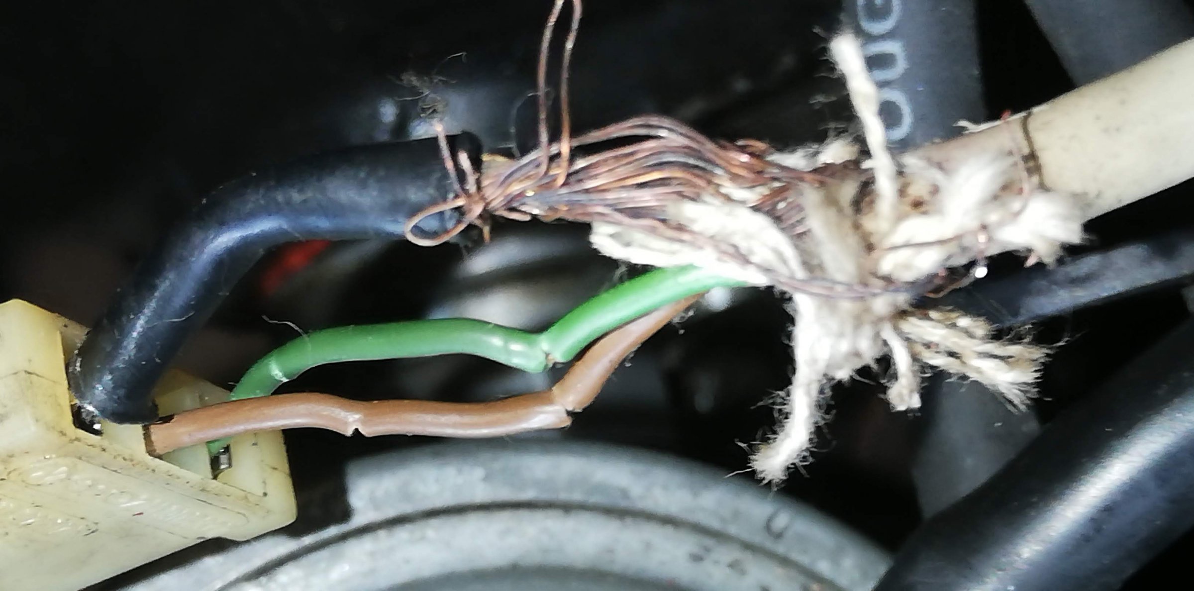

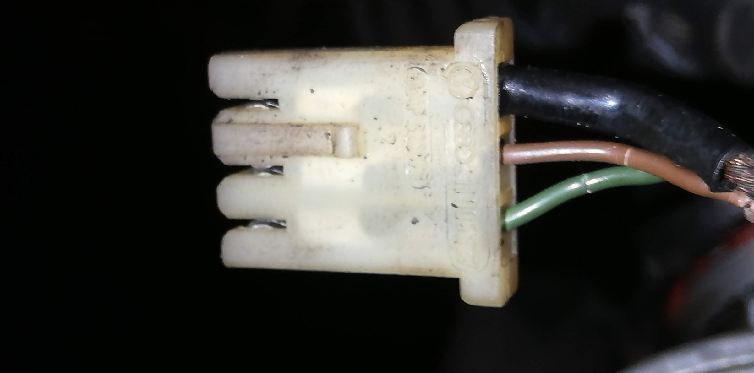

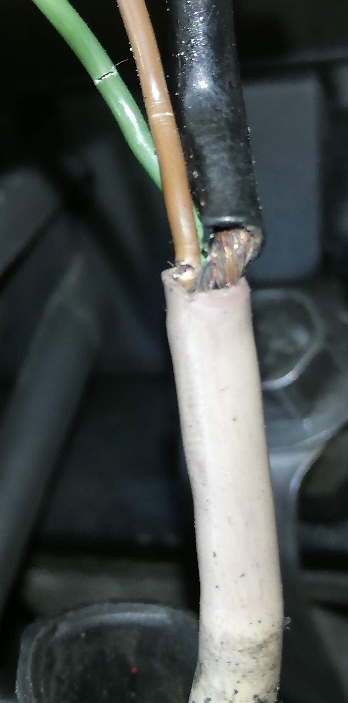

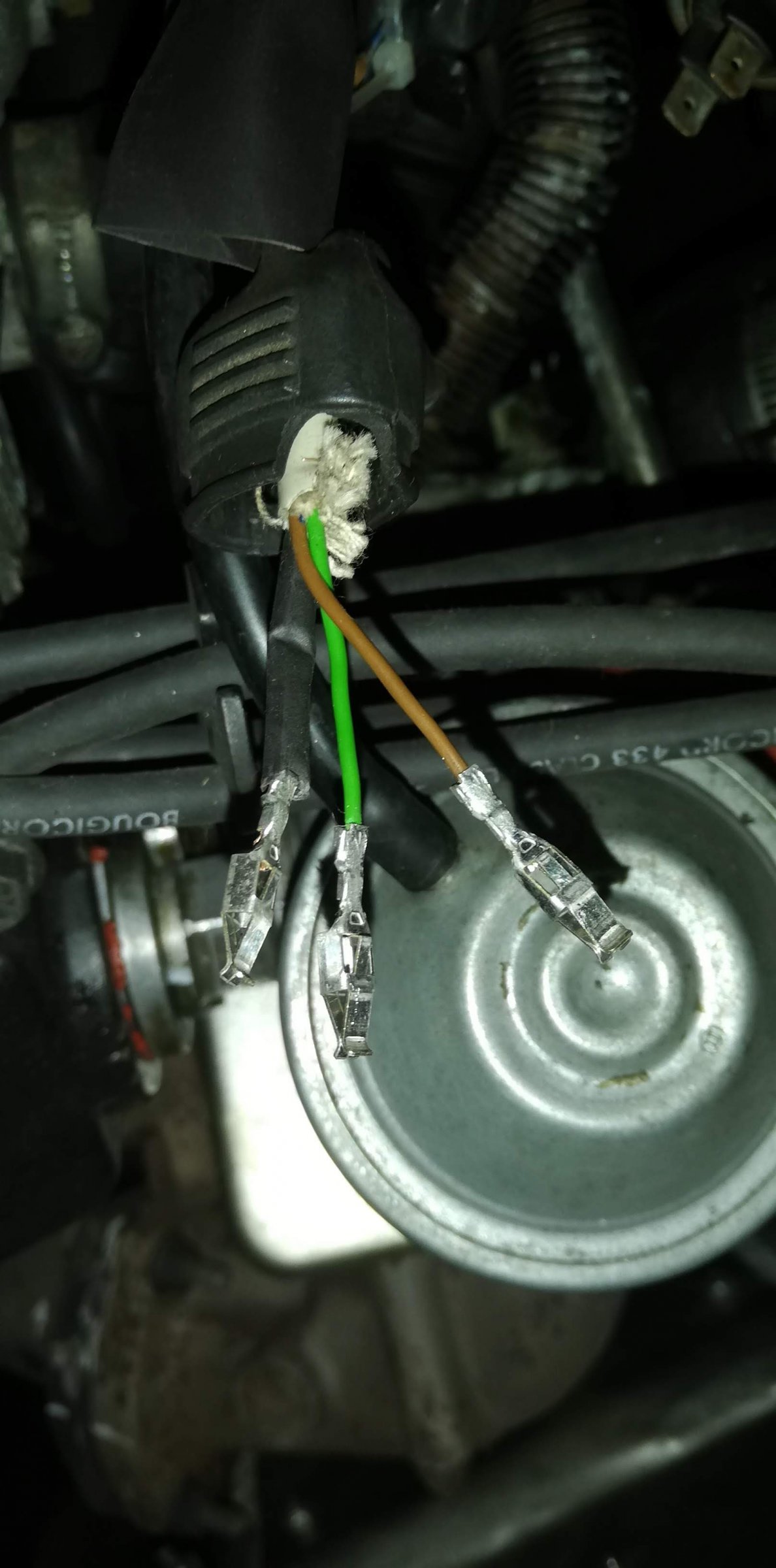

Nachdem ich nun fast 2 Jahre immer wieder Probleme mit zu wenig Ladedruckaufbau hatte habe ich die Ursache nun endlich gefunden.
Es war das Kabel im Stecker des Zündimpulsgebers für den Verteiler, aber leitungssatzseitig. Die Isolierung war unter der Steckerhülle gebrochen und so ein sporadisch auftretender Kurzschuß entstanden.
Ich hatte mir den Stecher schon damals angesehen, doch nun ist ein Loch entstanden und so konnte ich die Stelle sehen. Mit bloßem Auge fast nicht zu erkennen.
Es war Zufall, denn ich hatte mir eigentlich den Kühlerschlauch angesehen.
Hier noch ein paar Bilder im zerlegtem Zustand.
IMG_20200416_193753.thumb.jpg.3bd2eaf22233778ac5902aeadca34359.jpg IMG_20200416_193920.thumb.jpg.d7baba1306a4ce0369b5dfbe659a927d.jpg IMG_20200416_195141.thumb.jpg.0dee862647c43bcf00be3aca7a0f22f4.jpg IMG_20200416_203415.thumb.jpg.fcca2d41bf949264b681588aa907e830.jpg
Alle Isolierungen war total versprödet. Ich habe 20mm abgeschnitten. Dann ging es wieder, und neue Kontakte angecrimpt.
Wahrscheinlich habe ich damals beim Tausch der Verteilerkappe den Kabelbruch beim einstecken des Steckers selbst ausgelöst. Das würde auch erklären warum ich ab dann den besagten Fehler hatte.
... nach 2 Jahren Suche... Ladedruck baut sich wieder sauber auf...Jetzt bin ich erst mal "happy":beerglass:

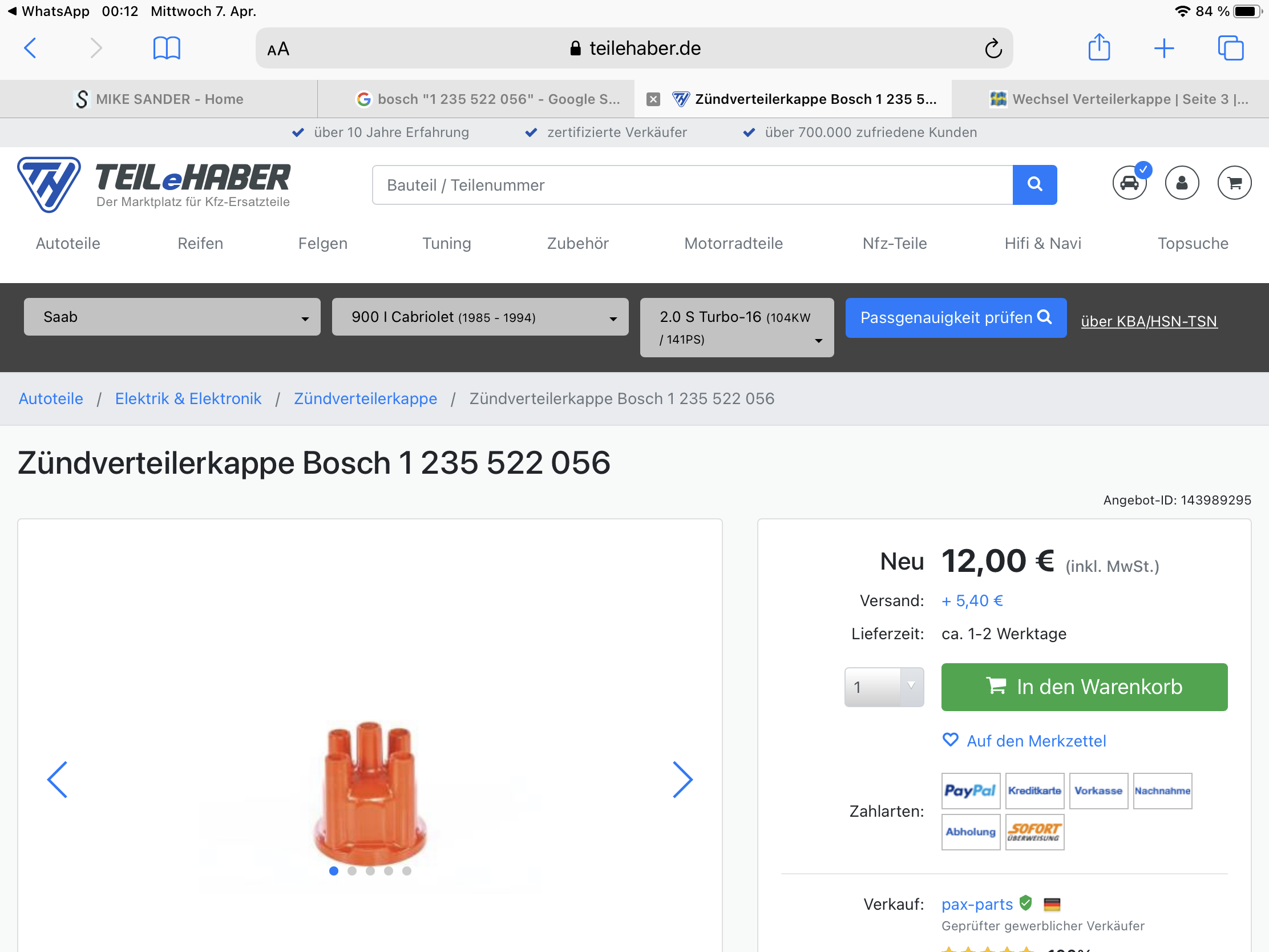

Ist das jetzt ironisch gemeint?

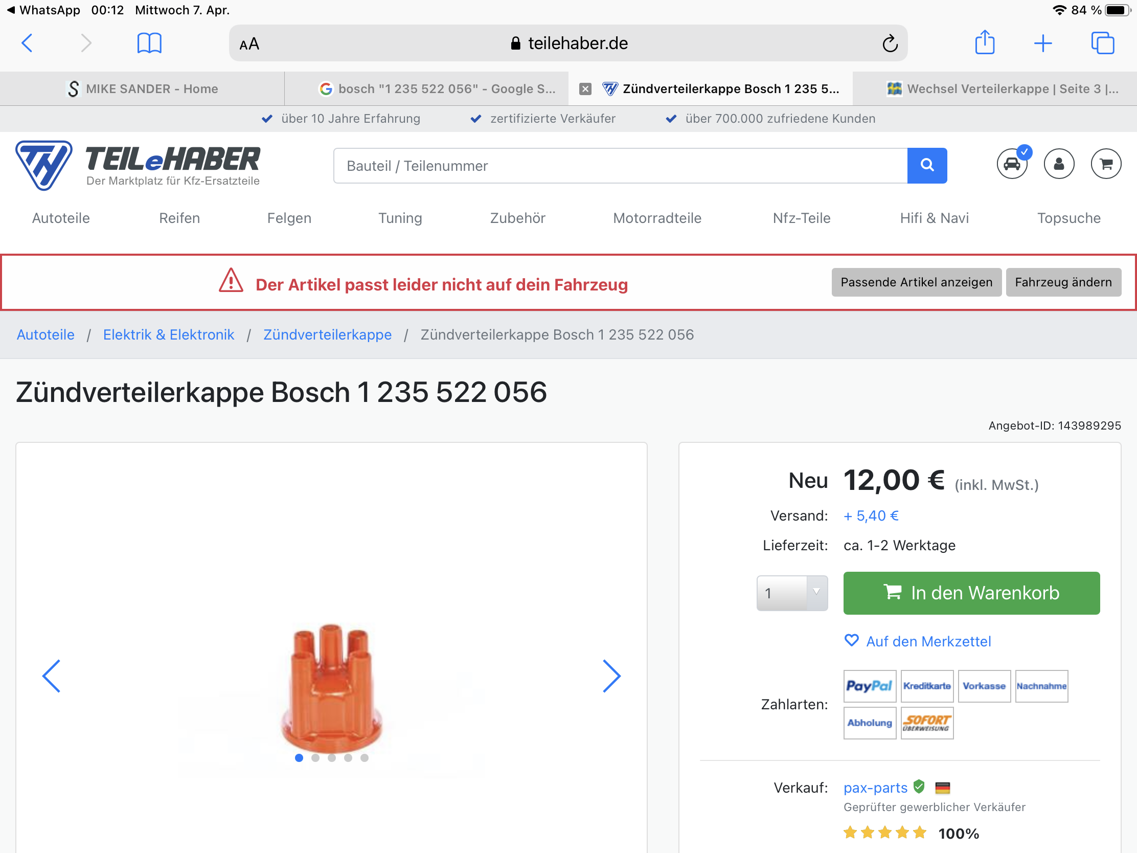

Nein ist mein Ernst. Vielleicht nutze ich die falschen Suchfunktionen!? Gibt es einen Bereich, in welchem solche Daten abgelegt sind?
Die aus dem Zitat sind leider nicht die richtigen, bzw. werden auf den Seiten bei Gegenprüfung als nicht passend gekennzeichnet.
Du hast die beiden BOSCH-Teilenummern doch in #40 zitiert?
Zum Beispiel hier....siehe Screen Shots
Naja, ganz ehrlich?
So Shops als Referenz, ob es passt?
Da würde ich eher auf die richtige, hier genannte Nummer setzen, die andere Leute schon erfolgreich verbaut haben. Mir ist es jetzt zu spät, um noch draußen nachschaue zu gehen. Könnte ich morgen machen, um sicher zu sein was bei mir drin steckt.
Alternativ kannst du auch noch die SAAB-Nummern gegenchecken, die stehen auf solchen Seiten oft als Referenz mit dabei:
Kappe: 7501216
Finger: 7564420
Du kannst mir glauben, dass ich mich nicht von einer Seite abschrecken lasse, aber das passiert auf den meisten ähnlichen Teileanbieterseiten. Bei den skandinavischen Teilespezialisten werden ja andererseits oft nicht die hier empfohlenen Markenprodukte angeboten. :dontknow:
Da steckt auch irgendwie immer die selbe Shop-Software dahinter... Die Zuordnungen dort mögen für einen VW oder Ford ja passen, aber ich stimme Erik da voll zu - für unsere Autos muss man die Verwendbarkeit auf andere Weise prüfen.
Für solche Teile wie die konkret gesuchten mache ich das auch so: Bosch-Nr. recherchieren, in die Suche eingeben, und bei einem seriösen Anbieter kaufen - egal, was die zur Fahrzeugzuordnung sagen.
