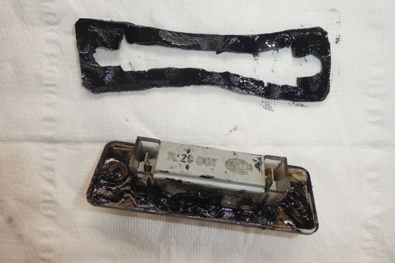

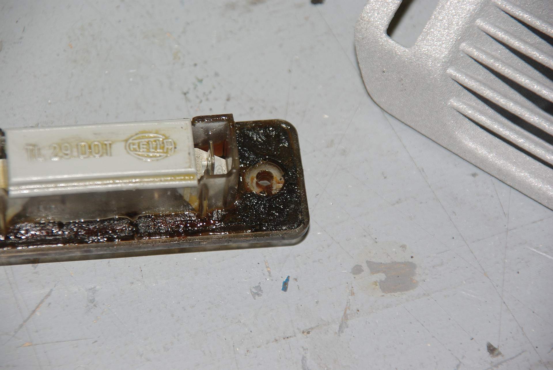

FF und Unterlage Kennzeichenleuchte vertragen sich ganz offensichtlich nicht. :tongue:
Was es ursprünglich für Material war kann ich ohne Analyse nicht sagen, jetzt hat es eine „unbeschreibliche“ Konsistenz.
Das wird ja eine Art Moosgummidichtung gewesen sein - und das steht explizit auch auf der Internetseite beschrieben, dass es da Unverträglichkeiten geben soll (auch bei geschäumten Türdichtungen z.B.).
Fahrwerksgummis haben bei meinem bisher keine Probleme gemacht, auch die der Antriebsmanschetten vertragen versehentliche Sprühnebel.
Jep, das war mal Moosgummi (letztens erst gereinigt die Kennzeichenleuchten).
FF macht halt den Kram recht "weich", reaktiviert ja auch hart gewordenen Unterbodenschutz. Der wird dann auch eine recht eklige Pampe - aber solangs hilft ;)

Mir ist gestern nur der Verwesungsprozeß der Unterlage aufgefallen und ich hab mich drangehängt weil ich wegen der FF-Intoleranz von (manchen?) Gummis kein neues Thema aufmachen wollte.
Wenn die ursprüngliche Unterlage aus Moosgummi war macht es wohl keinen Sinn auf die Suche nach Original-Ersatzteilen zu gehen. Also übernimmt jetzt eine, aus einem alten Motorradschlauch geschnitzte, Gummidichtung die Aufgabe. Ist ja keine Überlebenswichtige.

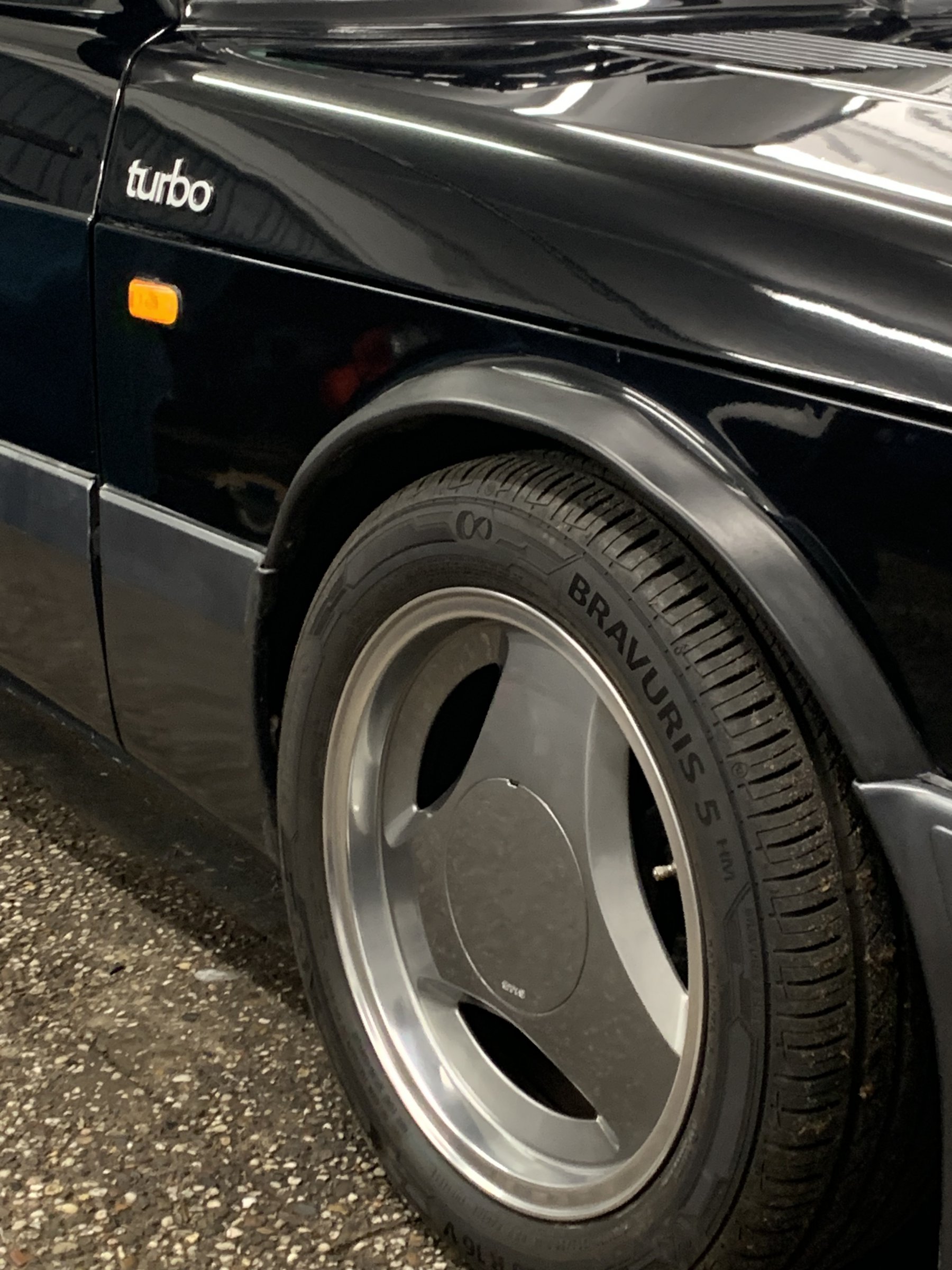

Radlöufe Aerokit ... aber dafür ist es nicht vergammelt. Immerhin. Mike Sanders oder Timemaxx wäre besser gewesen. Fluid Film ist einfach so praktisch .... und immerhin hat es die letzten 22 Jahre geholfen den '2000 bei Gebrauchtkauf schon ordentlich angerosteten 16S am Leben zu halten.
Die Türdichtungen schlagen richtige Wellen ..
Ich hab bei meinen Mike Sanders an den Kanten aufgetragen und dann mit dem Fön erwärmt.
