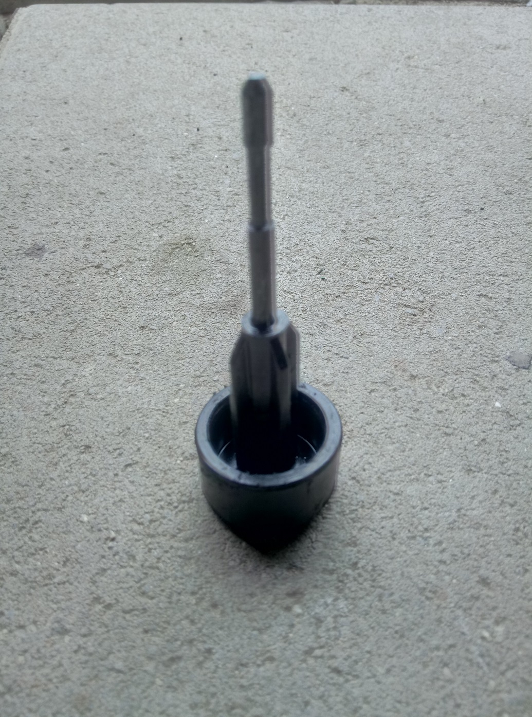

Hallo, ich hänge mich mal an den Thread ran. Nach einigem Lesen hier im Forum bin ich jetzt eher etwas verunsichert...
Punkt1:
Beschrieben wird für die Prüfung des Getriebeöls immer ein Messstab (alt) oder bei neueren Ausführungen eine Mutter (recht schwer-gängig), an der der Stab dran ist. Nun habe ich bei mir mal geschaut und finde eine ganz andere Variante. Es ist ein Kunststoffdeckel (gesteckt) mit Öl-Peilstab dran. Daneben sitzt eine Art Federelement. Ich denke, dass es die Sicherung für den Deckel sein soll. Leider ist es in meinem Fall so, dass es eher weg vom Deckel federt. (s. Fotos)

Mein Getriebeölstand ist, vorausgesetzt dieser Deckel mit Messstab ist Korrekt für das Getriebe, eindeutig zu niedrig. Also sofort ergänzen, bevor ich das nächste mal starte. Wenn ich den Thread hier richtig verstehe, dann ist grundsätzlich ein mineralisches Öl 10W40 vorgesehen und sollte ausreichend sein. Warum drehen sich die Diskussionen dann um Alternativen, bei denen die Schnittmenge eher geringer ist? Wo seht ihr den Vorteil weg zu gehen vom 10W40?
Punkt3
In meiner Garage steht zufällig noch ein 10W40 rum. Es ist aber semisynthetic - das heißt dann wohl, dass es ein Mix ist und ungeeignet, oder?
Danke euch.
Nochmals zusammengefasst:
-Ja, es gibt 3 Versionen des Ölmessstabs: lang, kurz, kurz an Schraube
- Bei allen 3 sollte der Pegel bei MAX liegen.
- Motoröl 10W40 ist möglich (das ist idR teilsynthetisch), die bessere Alternative sind geeignete (!) Getriebeöle,
dazu gehört z.B. das genannte und immer noch verfügbare LM 75W80 GL3 (nicht GL4...)
Zu Deinem 900 im Speziellen:
Falls Du nicht weisst, wann (oder ob..) das Getriebeöl gewechselt wurde, plane dies zeitnah ein.
Dazu NICHT die Ablassschraube verwenden (falls vorhanden, bei späten Getrieben gibts die sowieso nicht mehr)
sondern den hinteren Getriebedeckel öffnen und den Wechsel damit zur Reinigung und Kontrolle auf Fremdkörper(!) nutzen.
