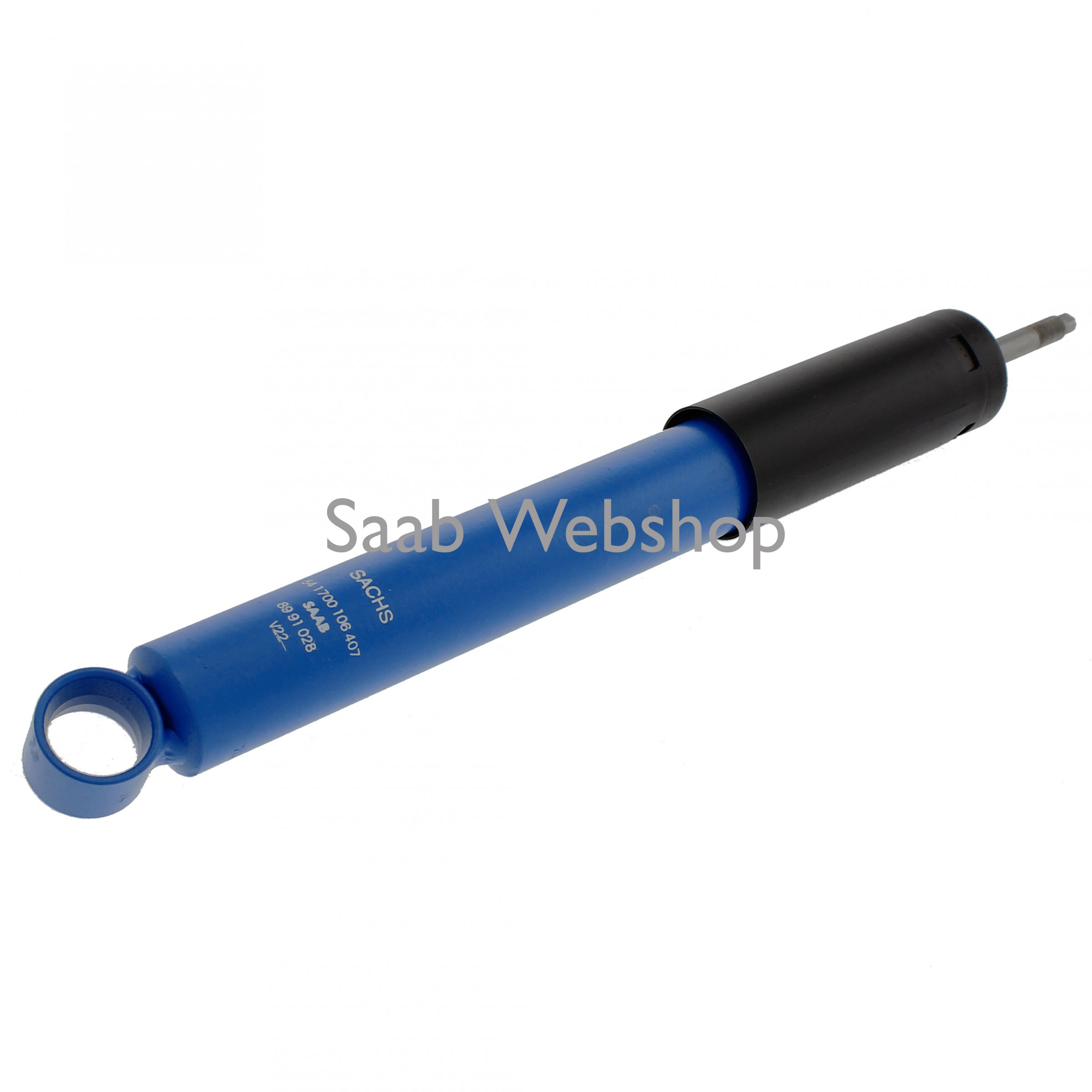

Hallo, hat jemand Erfahrung mit diesen Orio-(Sachs)-Stoßdämpfern? Und könnte der Hinweis stimmen, dass es sich um Dämpfer für so einen langen Bauzeitraum handelt?
https://webshop-uk.saabparts.com/classics/shock-absorber-front-028

Nun ja, sind die das nicht?
Auf dem Bild ist der Schriftzug "Sachs" mit den Nummern zu erkennen

Ja, Lieferung nach Schweden, die Teile kommen ja auch aus Schweden. Das ist der offizielle WebShop von Orio. Soweit ich weiß, kann man dort auch als Privatperson bestellen.
Die Stoßdämpfer sind mit knapp 20€ auch nicht wirklich teuer...

Sachs 541700106407
Saab Teilenummer: 8991028 (kennt die Nummer wer?)
V22
Nochmal der Link: https://webshop-fi.saabparts.com/classics/shock-absorber-front-028
Das Kit dazu hat die 89 93 438. Die genannte 89 91 028 gehört lt. EPC zum puren Dämpfer, ohne Scheiben, Gummis usw.
