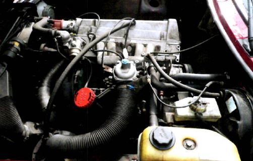

Ich bin gerade ca. 1000 km von meinem 84er GL entfernt, aber ich habe ein Foto vom Motorraum, und da kann ich den separaten Ölmeßstutzen zum Einfüllen erkennen:
And the oil filler cap was removed from the valve cover. Insted, the dipstick pipe got a screw cap and oil was filled directly into the sump.
Offenbar hat sich hft damals mit seiner Aussage um 1 MJ vertan, und die "komplette Überarbeitung" fand bereits zum MJ 84 statt. Daß es nämlich zum MJ 85 nochmals eine weitere derart große Überarbeitung gegeben haben sollte, erscheint mir unwahrscheinlich.

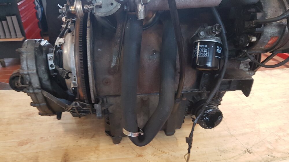

Mein 83er hat auch den Meßeinfüller, aber grünen Block und Anlasser unterm Krümmer.

Der Block sieht mir auch grün aus
[ATTACH]169313[/ATTACH]
Wo siehst Du da die Farbe?

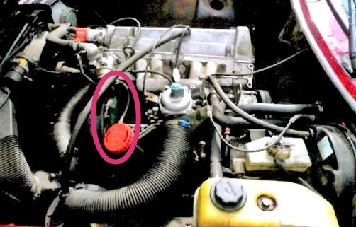

Ist doch deutlich.............Motor900GL.png.882632719bab4dc4522683dc32506ec3.png :cool:
Eindeutig

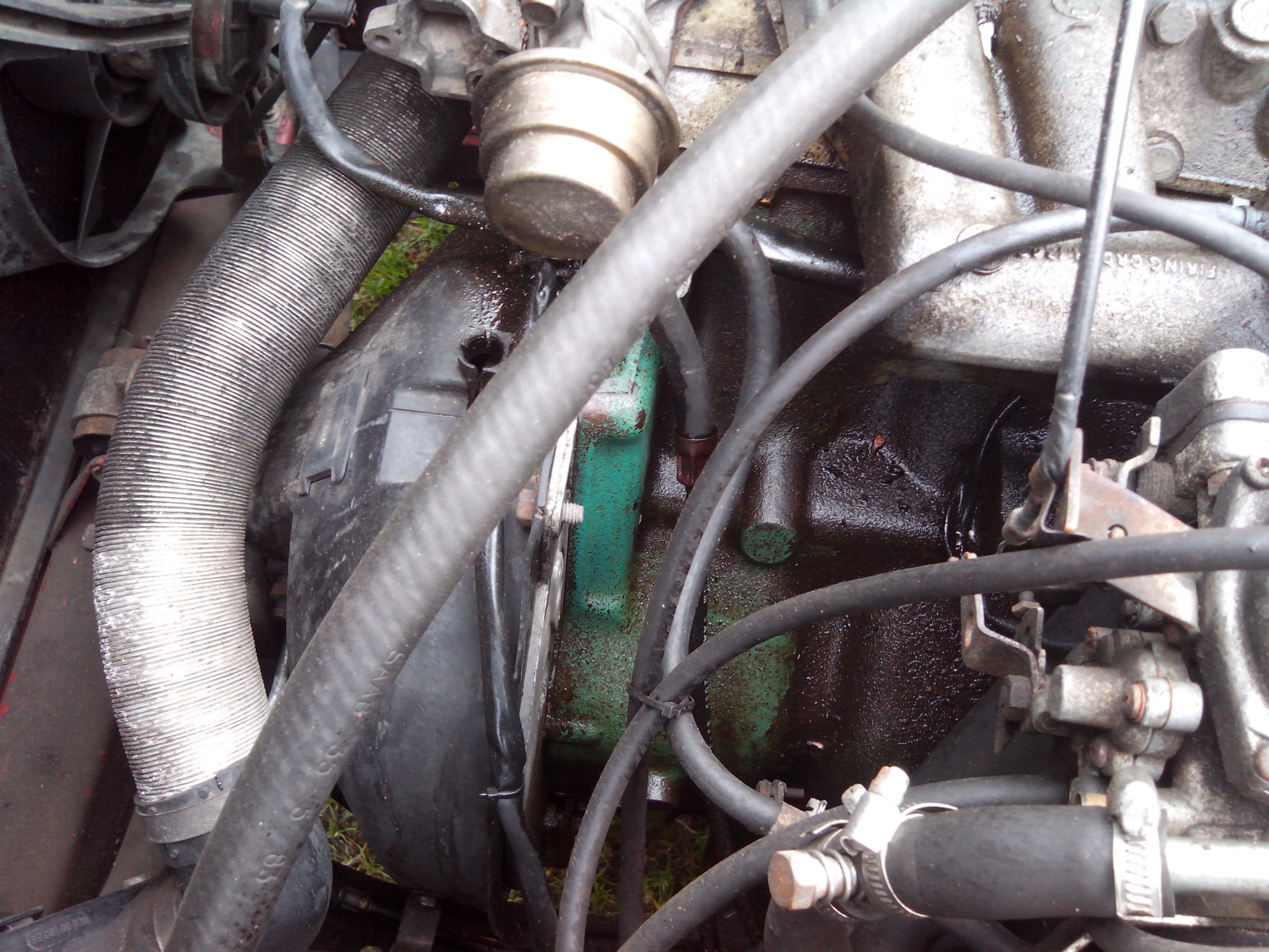

Ah, jetzt sehe ich es auch. Respekt! Aber ich habe ein anderes Foto meines Motorraumes gefunden, bei dem der grüne Motorblock eindeutig zu sehen ist.
Dieser thread ist sehr interessant. Vorher wußte ich überhaupt nicht, daß es unterschiedliche Farben des Motorblocks gab. War der Sinn der Motorfarbe, um die eher "unsichtbaren" inneren Änderungen wie die Ventile, bleifrei tauglicher ZK, usw. zu kennzeichnen? Eine Webrecherche zum grünen Motorblock brachte keine Ergebnisse.
Dann ist die MJ Angabe zum Wechsel des Motorblocks in der englischen Quelle aber falsch:
- weil zumindest die 8V Einfachvergaser im MJ 84 noch den grünen Block haben
- und der Öleinfullstützen wiederum bereits vor dem MJ 84 als separate Einheit links gestaltet wurde

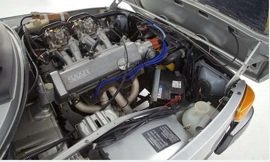

Dann erfolgte wohl zumindest der Wechsel des Öleinfullstutzens weg vom Ventildeckel vom MJ 82 zum MJ 83 und unabhängig vom Wechsel vom grünen zum grauen Motorblock.
Hier ein Beispiel eines 82er noch mit dem Öleinfulldeckel auf dem Ventildeckel:
Quelle: https://germancarsforsaleblog.com/1983-saab-99gl/
