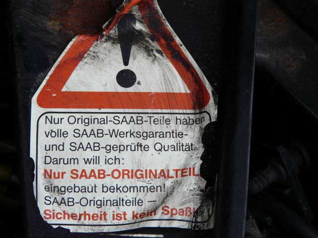

Ist eigentlich sicher, dass, wenn man heutzutage "Original" kauft, auch das gleiche bekommt, wie hier angepriesen ???

Habe zu Hause noch neuen einen Satz originale Bremsscheiben im SAAB-/GM-Karton für einen 900 ab '88 liegen. Aufdruck "Made in China"... :rolleyes:
