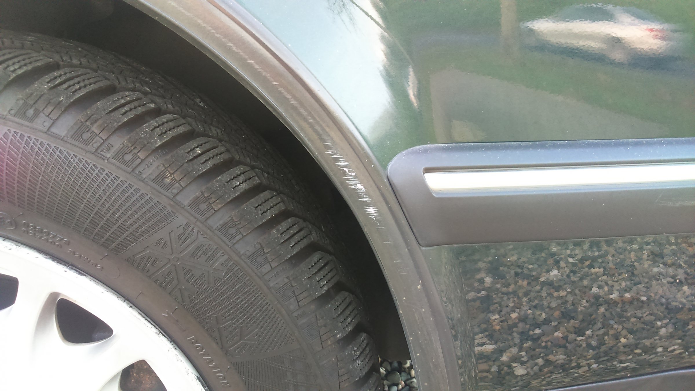

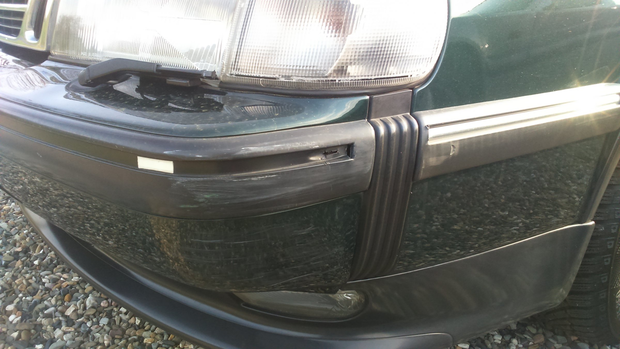

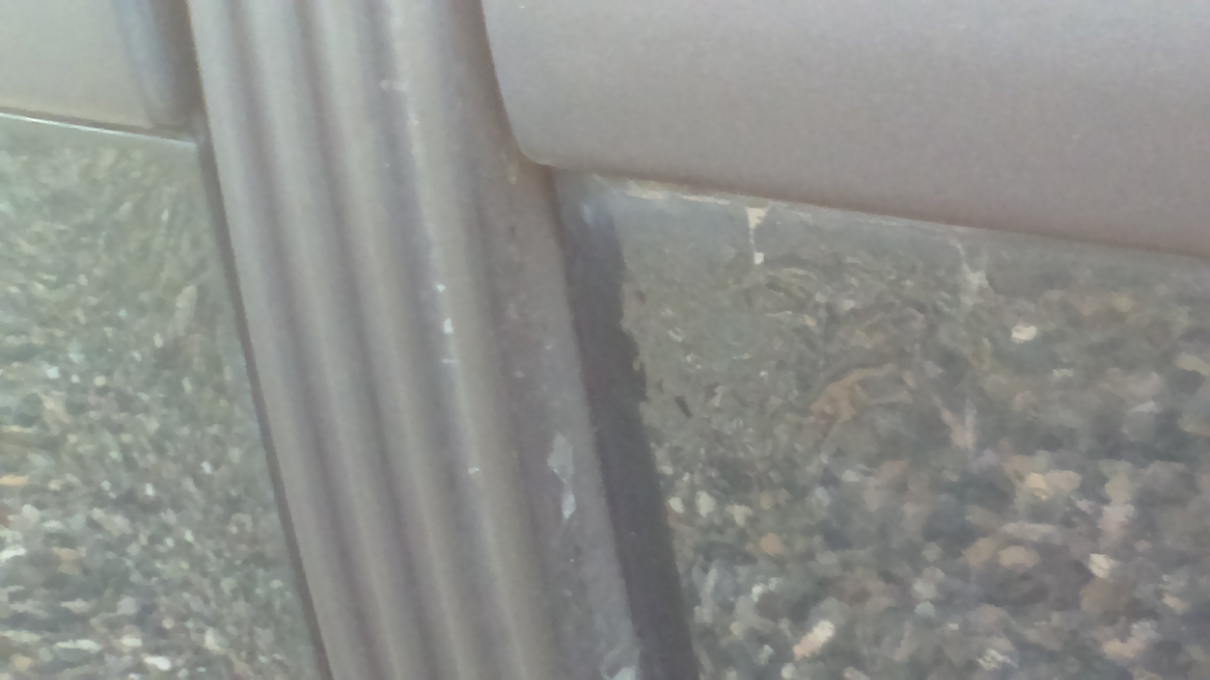

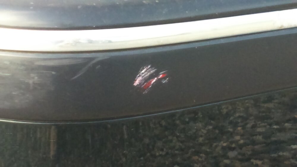

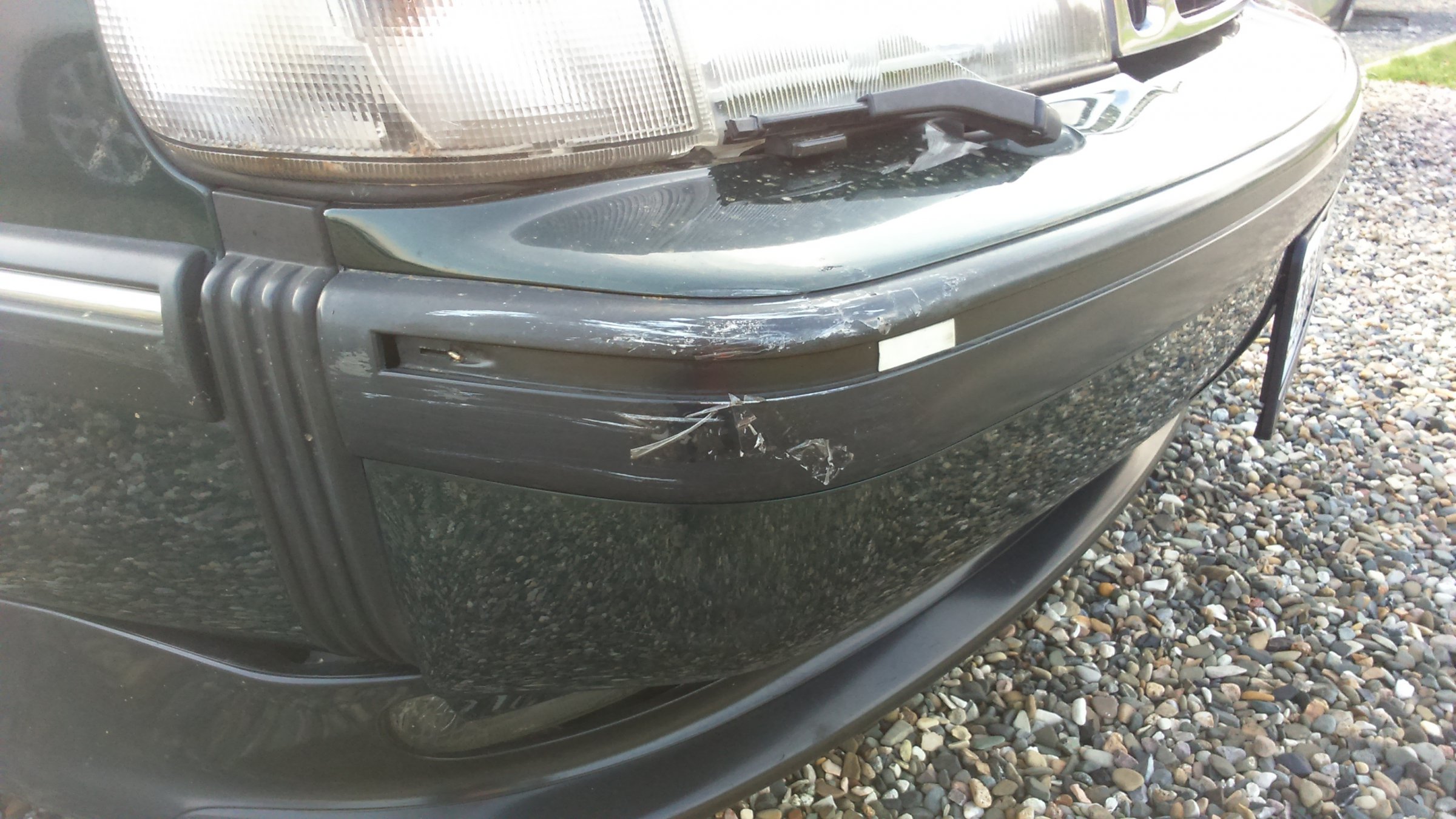

DSC_1411.thumb.JPG.87a34046c7af6a1ee92e8cbe166d2859.JPG DSC_1410.thumb.JPG.ec3f0151ef578c1b813e3b24f57f3ffb.JPG DSC_1412.thumb.JPG.a81208d7277bf7b9c0397088f716153c.JPG DSC_1420.thumb.JPG.e7787c2d6e28f2773b1094069fa738b8.JPG DSC_1422.thumb.JPG.b1ac0407904e724e5021ad139a529162.JPG Also, ich war gucken, kein Rost in den Radkästen, der hinten links wurde schon mal komplett gemacht, und er zumindest einen nagelneuen Endtopf.
Aber wie macht man eigentlich sowas: DSC_1411.thumb.JPG.87a34046c7af6a1ee92e8cbe166d2859.JPG DSC_1411.thumb.JPG.87a34046c7af6a1ee92e8cbe166d2859.JPG
Ich habe mal versucht die einzige Gammelstelle zu fotografieren. Also schlecht ist er nicht, aber die Roststelle hinten rechts muss gemacht werden.
Es gibt keinen Rost in den Radkästen - der ist an den Endspitzen - von unten hinten seitlich schauen.
Beim zweiten Foto sieht es nicht nach leichtem Streifschaden aus, sondern nach einem Treffer. An der Schürze klafft es oben. Da die Stossfänger was ab können, war da m. E. mehr. Auf jeden Fall genau von unten ansehen.
Der Blinker ist am unteren Rand leicht beschädigt. Gehört vielleicht zusammen ...
Hinten mittig unter das Auto Legen, und dann ca. 30° nach oben schauen. Dort dann vorrangig die vordere Kante der Seitenwand betrachten.
Und am besten auch einen Blick auf die hinteren Stossdämpferaufnahmen riskieren (Ja, da muss man die seitlichen Kofferraumverkleigungen recht umfassend aus dem Sichtfeld nehmen). Klar, vorderen Scheibenrahmen nicht vergessen. Aber Du hattst ja die Kaufberatung gelesen, oder?
Vor neue Leiste in die Stossstange, und das sieht wieder halbwegs schick aus. Ist ja kein Neuwagen. Und irgend etwas ist ja immer.

Klaro habe ich die gelesen. Scheibenrahmen war komplett okay.
Aber hinten rechts blüht es. Hochnehmen muss man ihn eh. Das war jetzt vorerst reine Neugier, weil er schon im Vorbeifahren so einen Will-haben-Reflex ausgelöst hat:redface: Aber alle vier Ecken der Stossstangen hatten schon Feindberührung. Aber sonst hat er schon gefallen:smile:
