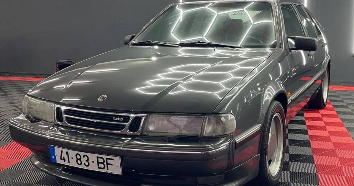

Mit etwas Glück ist der verlinkte Portugiese noch ein Exemplar des Modelljahres 1992 (zumindest sprechen für mich verschiedene Indizien dafür). Lass Dir vom Verkäufer mal Fahrgestellnummer und ein Motorraumfoto zusenden.
Selbst, wenn's einer des Modelljahres 1993 sein sollte, so kenne ich auch die bisher gefahrenen 1993er 2.3 Turbo als empfunden deutlich bissiger und noch kürzer übersetzt als die späteren 2.3 Turbo.
Aufgrund des fortgeschrittenen Alters und der unterschiedlichen Charaktere der Autos über die Jahre halte ich es für schwer möglich, Dir zu sagen, dass der fahrdynamisch wie ein oder vor allem wie Dein 1991er 2.3 Turbo S ist, selbst, wenn die ab Werk verbauten technischen Komponenten gleich (gewesen) sind. Wirkliche Gewissheit bringt da nur eine Probefahrt (auch, wenn sie in diesem Falle in weiterer Ferne liegt).

Ich hätte zu diesem 9000 CS 2.3 turbo S MY 1992 mal eine Frage:
https://suchen.mobile.de/fahrzeuge/details.html?id=441123724&dam=false&isSearchRequest=true&ms=21800%3B4%3B%3B&od=up&pageNumber=2&ref=srp&refId=dcf9dfc9-f593-3562-4d21-36e82b479a81&s=Car&sb=p&searchId=dcf9dfc9-f593-3562-4d21-36e82b479a81&vc=Car
Entspricht dieser Wagen von der Technik 1:1 der Technik vom 9000 CC 2.3 turbo S MY 1991 und hat damit die gleiche Fahrdynamik wie der 9000 CC? Also noch mit kurz übersetztem Getriebe? Haben die genannten Wagen den "Short block"-Motor? Wie war das noch mal?
Klar ist, dass der MY 1992 9000 CS der Vorgänger vom 9000 CS Aero MY 1993 und noch ohne Trionic, dafür aber mit Luftmassenmesser ist, oder?
Aus der Anzeige läßt sich das MY nicht bestimmen. EZ 10/92 kann bereits ein früher MY 1993 bedeuten oder eben noch ein (später) MY 92.
Unabhängig davon ist der Grundmotor-Motor in beiden MY noch der Longblock, d.h. derjenige B234 aus dem CC ohne Trionic (die wurde erst Anfang Kalenderjahr 1993 eingeführt).
Die Änderung der Leistungsangabe auf 200 PS (statt 194 bzw. 195 PS) kam auch nicht mit der Einführung der Trionic, sondern einheitlich zum MY 1994 (also ab Herbst 1993).
Zwischenhinweis: @Saabwoofer die Angaben im Schein zu Deinem Import sind daher korrekt.
Ob die Getriebeübersetzung in beiden MY die gleiche ist (und damit den alten CC entspricht), weiß ich nicht. Ich erinnere mich an die Aussage eines alten Saab-Spezis, das der manuelle 2.3 Turbo des ersten MY (also exklusiv MY 1991) die sportlichste Variante mit dieser Motorisierung war, die jemals von Werk aus für den B234L angeboten wurde. Ob das nur an der Getriebeübersetzung lag oder auch am Motor, weiß ich nicht. Ob man beim Fahren einen Unterschied merken würde, wage ich zu bezweifeln.
Die Werksangaben (Endgeschwindigkeit, Beschleunigung, Verbrauch) laut deutscher Preislisten für den 2.3 Turbo (CC MY 1991 ohne und mit "S") und CS 2.3 Turbo (CS MY 1992 ohne und mit "S") sind identisch. Aber zu den Angaben in den Broschüren aus der Zeit sowohl in den Broschüren als auch Tests würde ich wenig bis nichts geben. Diese waren je nach Test oder Broschüre immer wieder auch bei denselben Modellen eines MY unterschiedlich. Das war hier bereits mehrmals Thema.@jfp in den Preislisten stehen z.B. auch andere Angaben für Verbrauch und Beschleunigung, als Du sie benennst.
Danke für die Aufklärung! Unter folgendem Link ist ein Bild vom Motorraum, definitiv kein TCS (und damit definitiv nicht die von @cc670 gewünschte Fahrdynamik).
Aber ob Jettronic oder Trionic, kann ich beileibe immer noch nicht eindeutig auseinanderhalten.

Zu Verkaufen: Saab 9000 (1992) angeboten für 7.990 €
Farbe: Grau, Laufleistung: 220.000 km, Leistung: 143/194 kW/PS, Karosserieform: Limousine, Baureihe: , Verkäufer: Privat – www.classic-trader.com

Kein LMM, aber einen Ladedrucksensor. Also ist eine Trionic verbaut. Das spricht für MJ 93.
Hat dann das länger übersetzte Getriebe drin.
bis MJ 92: GM75403 (Übersetzung im 5. Gang: 2,8)
MJ 93: GM75701 (Übersetzung im 5. Gang: 2,5)

Definitiv Trionic und damit MY 93
Und kein turboS von der Motorisierung.
Normaler 2,3FPT
Normaler 2,3FPT
Hmm.
Dann ist tatsächlich das angegebene Alter der EZ zu hinterfragen.
U.a. hier (facebook) wird konkret ausgesagt: Trionic 5.2 was released internally within SAAB on the 19th December 1992, and was first seen in the 1993 9000 2.3T and Aero models.
Andere Quellen müßte ich suchen. Dann kann ein 2.3 Turbo mit EZ 10/1992 keine Trionic besitzen, es sei denn, diese wurde nachgerüstet.

Nein:
10/1992 ist MY 1993. Und das MOdelljahr 1993 hatte Trionic. MAn rüstet nicht mal so eben einen Jetronic auf Trionic um. Wozu auch, es würde garkeinen Sinn machen.

Der Portugiese?
Warum hat der dann einen MAP Sensor? Und keinen LMM

Der Portugiese mit EZ 10/92 (wenn korrekt) bleibt dann einer der allerallerersten Saabs mit Trionic ... überhaupt jemals gebaut und bis heute überlebt.
