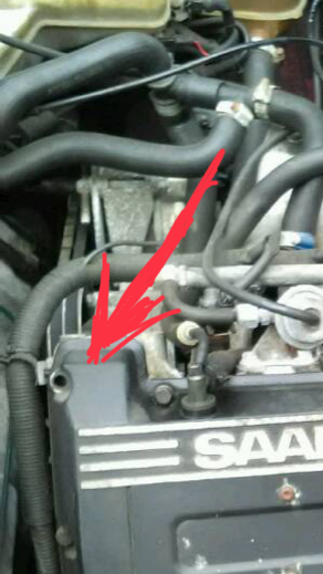

Der Wagen steht schon seit ein paar Monaten drin. Auf dem ersten Blick und zu dem Preis scheint er interessant. Was aber nicht passt sind:
Achtung!
Auf diesem Bild fehlt eine Schraube vom Ventildeckel!!! - Motorüberholung!?!?!
- Die Sitze - die sind aus einem englischen Auto und passen nicht. Evtl. ehem. RHD
- Die Rohre vom LLK - die sind vom MY vor 1989 - also eher ein Umbau von L- auf FPT
- Handschuhfachdeckel - ist von MY vor 1992

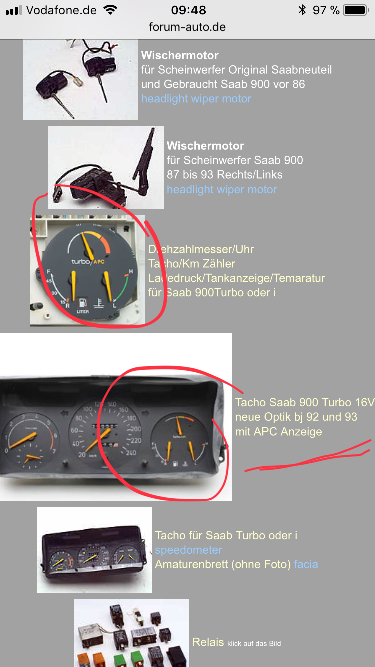

- Auf Bild 7 meine ich erkennen zu können, dass man eine LD-Anzeige von vor MY 1992 erkennt. Also die stark gebogene Variante, was auch auf einen Umbau schließen lässt.
- Keine Klima. Ungewöhnlich für ein so spätes MY.
- Das Turbo-S Schild ist m.E. keins. Das ist nur ein Turbo Schild mit einem S dahinter. Das echte hat einen Verbindungssteeg und das S ist etwas kleiner als das vom Softturbo. Ich habe eins hier liegen und denke, dass er aus zwei schildern „Turbo“ und „S“ ein „Turbo S“ gemacht hat.
- die seitlichen Turbo Schriftzüge an der Motorhaube waren bei dem MY auch nicht mehr vorhanden.
- Roststellen nicht eindeutig.
- Was ist das für ein verlängerter Propfen auf dem Abgasgrümmer vorne. Da ist immer ein Deckel drauf aber der ist zu lang. Abgasrückgewinnung? US? Hatten die GB das auch?
Habe noch mal geguckt. Es ist definitiv ein Umbau von L- auf FPT. Echte 16S haben ab MY 1992 belederte Türverkleidungen, so wie beim Cabrio. Softturbos hatten das nicht! Des Weiteren fehlt die APC-Box im vorderen Kotflügel und auch das Magnetventil am Schlossträger.

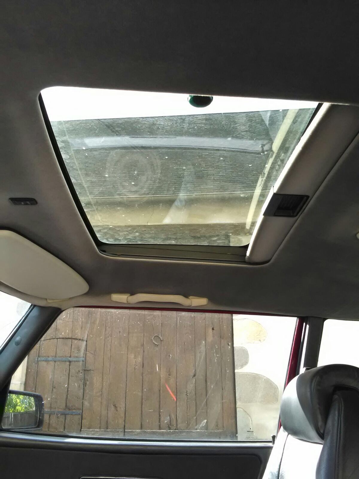

Mich störte - neben einigen anderen Punkten - vor allem der Rost am Dach. Der rubinrote Airflow (ursprünglich ein Softturbo) hat ein nachträglich eingesetztes Glasdach (was ich so nicht als störend empfinde), um dessen Rahmen herum sich im Dach Rost gebildet hat (der auch schonmal behandelt wurde [auf der Motorüberholungsrechnung von saab900nl steht das auch mit drauf], doch wohl wieder durchkommt). Ich habe davon Fotos vom Anbieter bekommen.
Sonst halte ich das für den, dem Originalität nicht vorrangig wichtig ist, für ein interessantes Angebot.
Das Dach wäre auch ein No-Go für mich: das bedarf ständiger Pflege: so auch an meinem 90. Dicht bekommt man das nur durch Einbau eines größeren Glasdaches- finde das mal- und dann wird es nach 20 Jahren wieder undicht. Bei der Qualiät heutiger Dichtungen eher noch früher. Der TE wollte doch ausdrücklich KEINE Bastelbude. Wer basteln möchte: Bitteschön, der soll ihn doch kaufen. Ich glaube schon, dass zum Beispiel Klaus hier dazu in der Lage wäre, aus dem roten mit viel Engagement ein Schmuckstück zu machen, das geht aber am Thema vorbei...

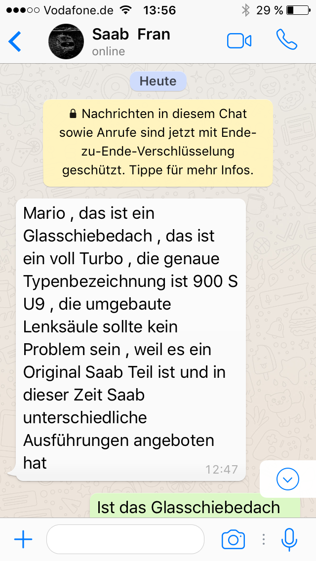

Tausend dank . Laut VK ein Vollturbo an Werk und hat jetzt 200 PS auf der Uhr
Ja ich habe null Plan und muss alles in der Werkstatt in HH machen lassen. Der ist nix für mich . Gebe die Suche aber nicht auf - ganz im Gegenteil:-)
Ach ja , laut VK soll das Dach Original sein ....
