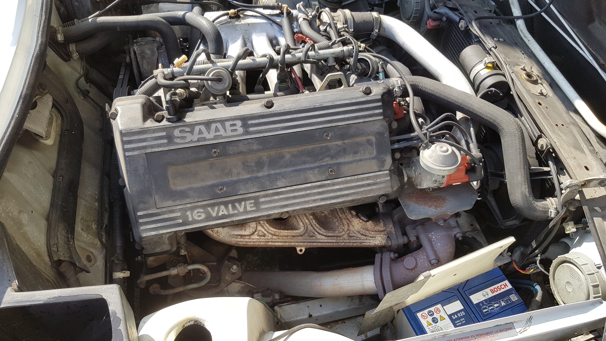

ich schaue mir bei vermeintlich geringer Laufleistung immer den Krümmer an. Gerade beim TU16 ist der Krümmer meist bei pfleglicher Behandlung oft bis ca. 150.000km silbrig und wird erst über 200.000km rostig braun. Das Beispielbild zeigt einen etwas verstaubten Motorraum nach 101.000km (aktuelles Bild).
[quote name='AERO-Mann']ich schaue mir bei vermeintlich geringer Laufleistung immer den Krümmer an. Gerade beim TU16 ist der Krümmer meist bei pfleglicher Behandlung oft bis ca. 150.000km silbrig und wird erst über 200.000km rostig braun. Das Beispielbild zeigt einen etwas verstaubten Motorraum nach 101.000km (aktuelles Bild).[/QUOTE] Das scheint tatsächlich ein guter Indikator zu sein. Danke dir.
[quote name='AERO-Mann']ich schaue mir bei vermeintlich geringer Laufleistung immer den Krümmer an. Gerade beim TU16 ist der Krümmer meist bei pfleglicher Behandlung oft bis ca. 150.000km silbrig und wird erst über 200.000km rostig braun. ...[/QUOTE] Aber nur, falls der Wagen nie ernsthaft warmgefahren wurde.
Oder er hat mal einen Neuen bekommen hat ...

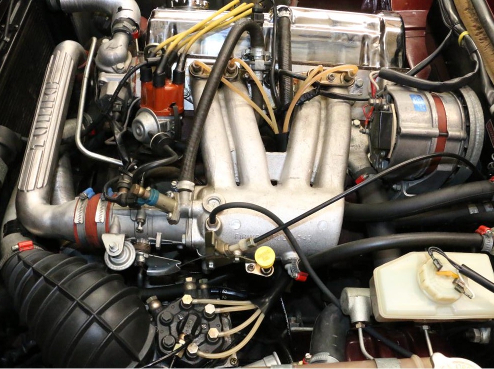

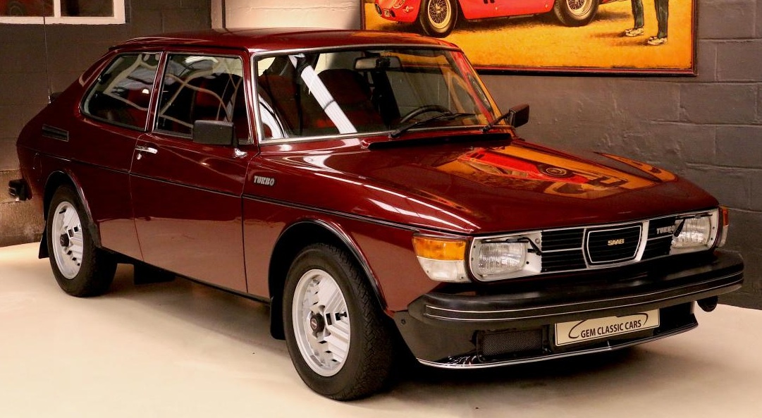

es ist zwar ein 99 Turbo und kein 900er, aber ich denke, ich kann ihn hier auch kurz nennen. "Könnte eine brauchbare Basis darstellen", möchte man meinen: [url]http://gem-classic-cars.com/classic-cars/saab-99-turbo[/url]

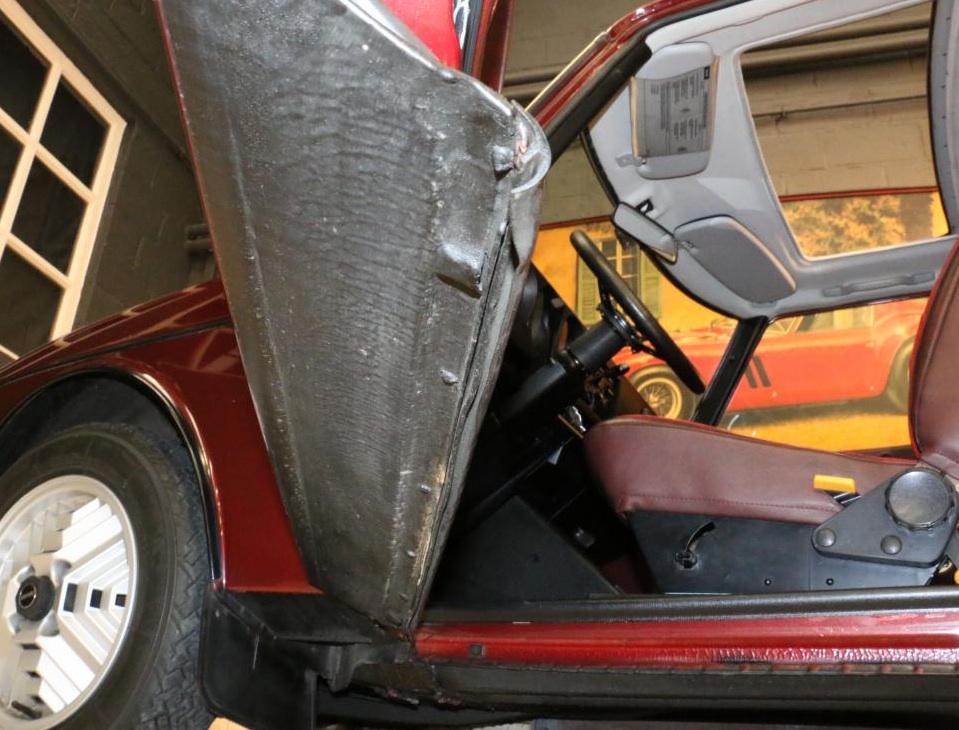

[attachment=148492:name] Sehr schön, nur die Benzinleitungen sollte man mal erneuern. [attachment=148493:name] Den Steinschlagschutz unter den Türen kenne ich nur in Wagenfarbe überlackiert (wie an den Schwellern ersichtlich) Und in den Falzen sitzt hoffentlich nur etwas Staub...? [attachment=148494:name]

[quote name='AERO-Mann']es ist zwar ein 99 Turbo und kein 900er, aber ich denke, ich kann ihn hier auch kurz nennen. "Könnte eine brauchbare Basis darstellen", möchte man meinen: [url]http://gem-classic-cars.com/classic-cars/saab-99-turbo[/url][/QUOTE] Das Lenkrad sieht aber nach mehr als 30000km aus.
[quote name='klaus'] Und in den Falzen sitzt hoffentlich nur etwas Staub...? [/QUOTE] Eisenoxidstaub:biggrin::frown:
