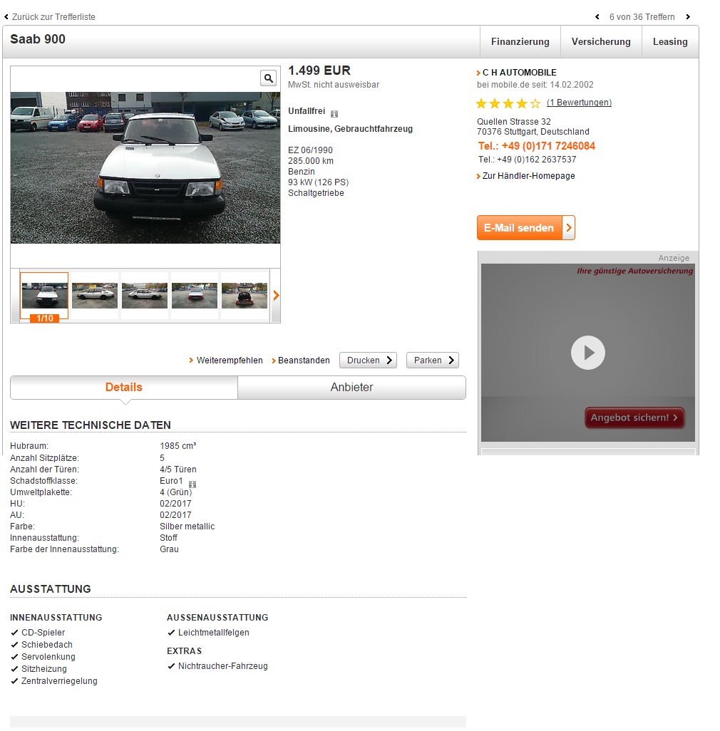

Ich war gestern kurz bei diesem Exemplar in Stuttgart:
http://suchen.mobile.de/fahrzeuge/details.html?id=218298189&damageUnrepaired=ALSO_DAMAGE_UNREPAIRED&zipcodeRadius=20&isSearchRequest=true&zipcode=70376&adLimitation=&ambitCountry=DE&climatisation=&scopeId=C&makeModelVariant1.makeId=21800&pageNumber=1
Bin nicht gefahren, Zulassungspapiere habe ich mir auch nicht angesehen - ob und inwiefern HU ja/nein zum Inseratstext passen und Anzahl Vorbesitzer, das weiß ich nicht. Jedenfalls lt. vorliegendem Serviceheft mal von Weber Berlin erstausgeliefert (Modelljahr 1989), dann im Dannenberger Raum gemeldet gewesen, vor ca. vier Jahren in Duisburg für 200 Euro mal verkauft worden, letzter Hinweis (von 2013) war Anmeldung auf eine Person in Kaufbeuren .

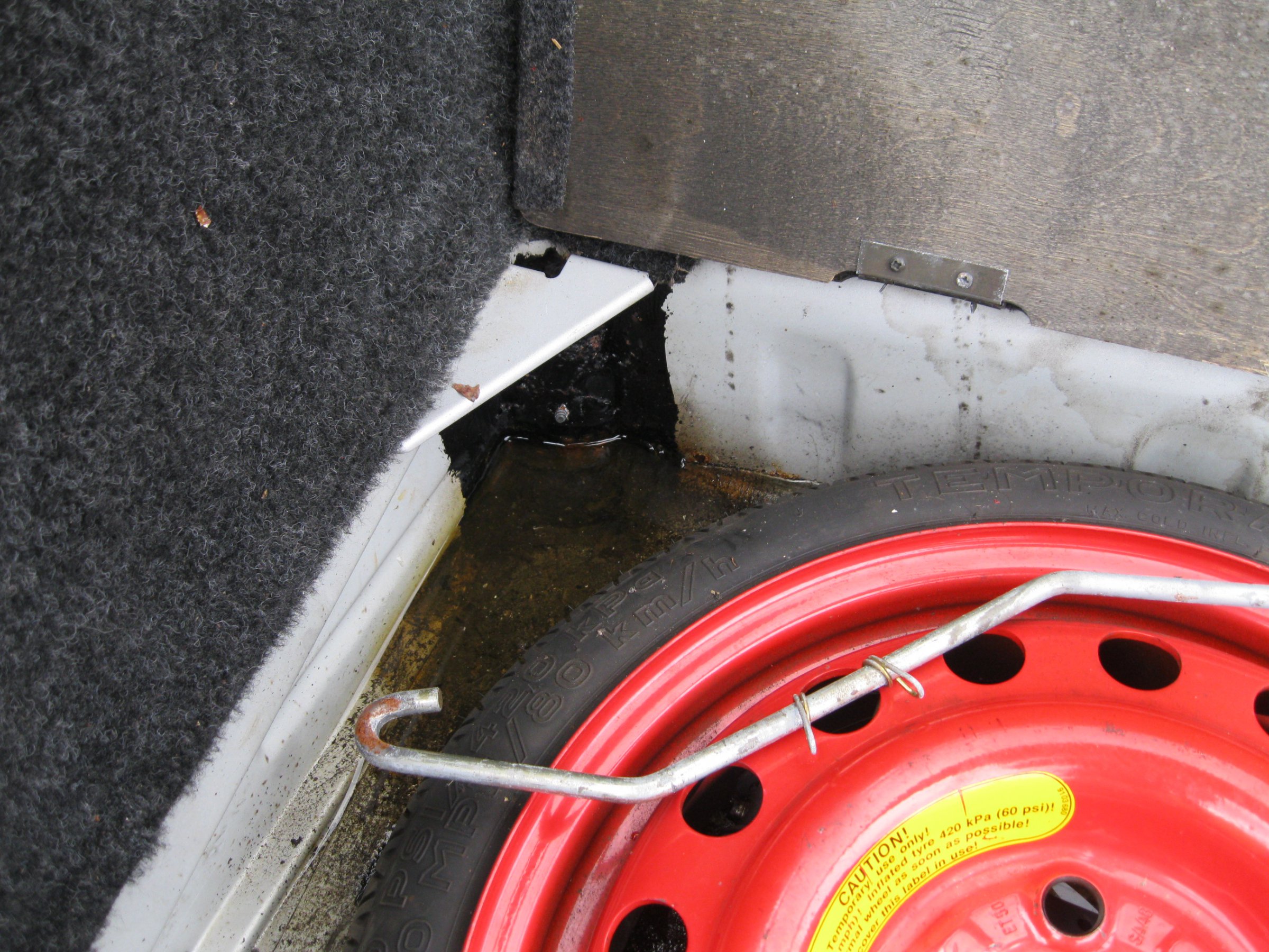

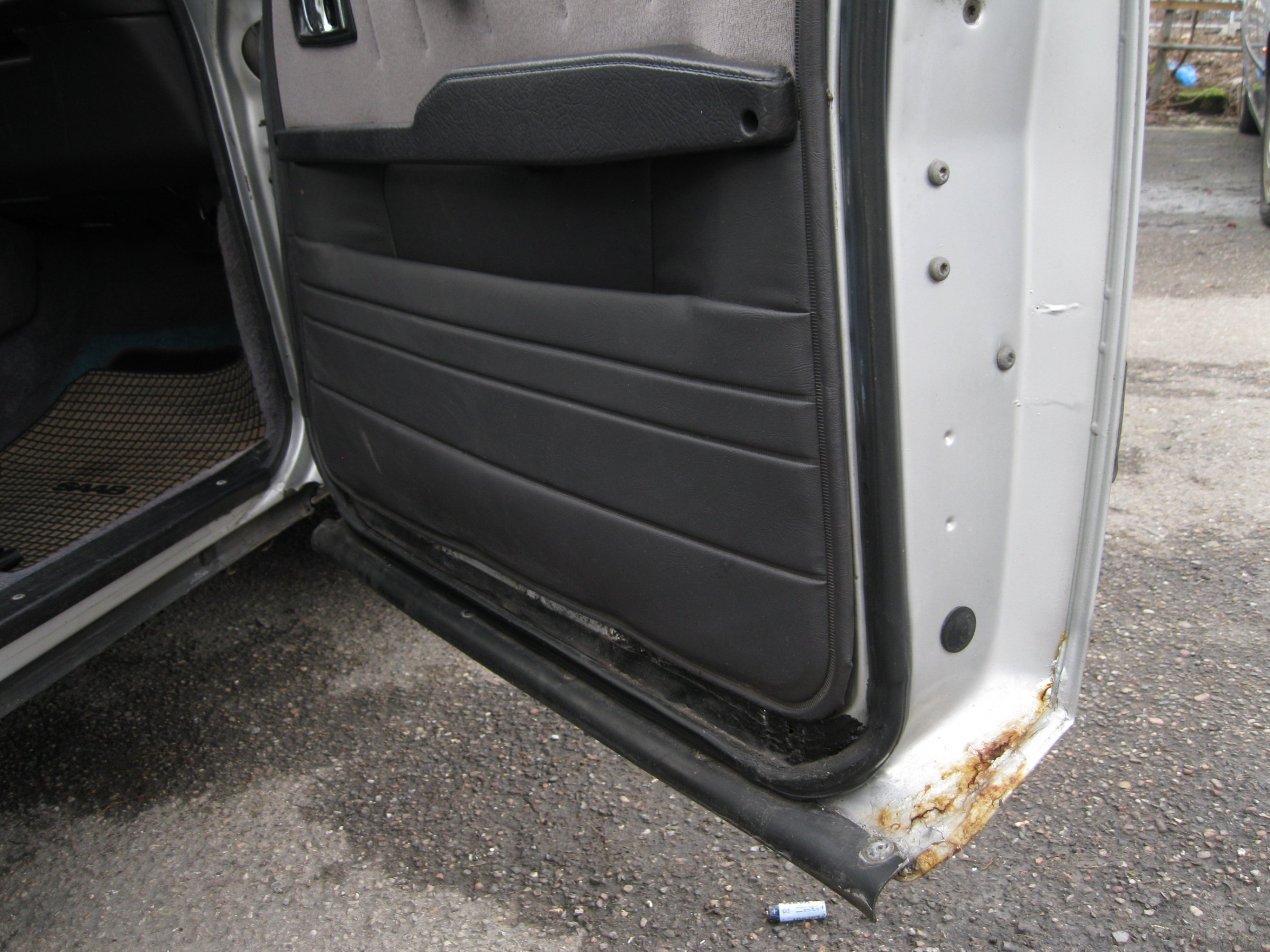

War in den vorderen Fußräumen deutlich feucht (mit Pfütze auf der Fahrerfußmatte) sowie im Kofferraumboden - da wurde schonmal was gemacht und dabei auch die Abläufe zugekleistert.
Am Kupplungspedal waren Verlaufsspuren, im Bremsflüssigkeitsbehälter der Stand auch sehr niedrig, jedenfalls weit unter der mittleren Kammer, auch Verlaufsspuren/Lack unterwandert am Bremskraftverstärker. (Hauptbremszylinder? Kupplungsgeberzylinder?)
Servoflüssigkeit im Behälter ebenfalls unter min., Motorgeräusch hmm. Getriebeöl war am Peilstab zu sehen (bei min.).

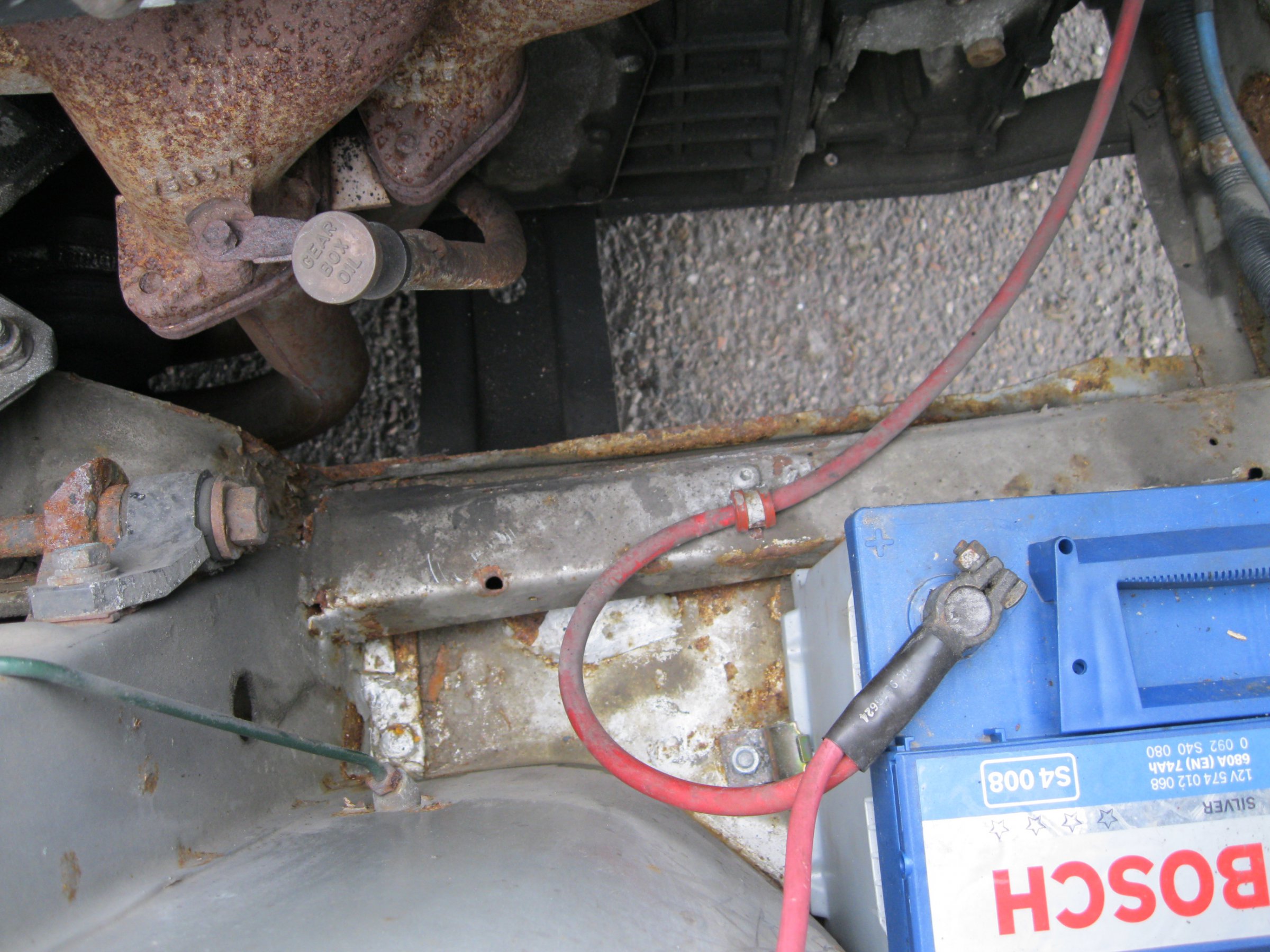

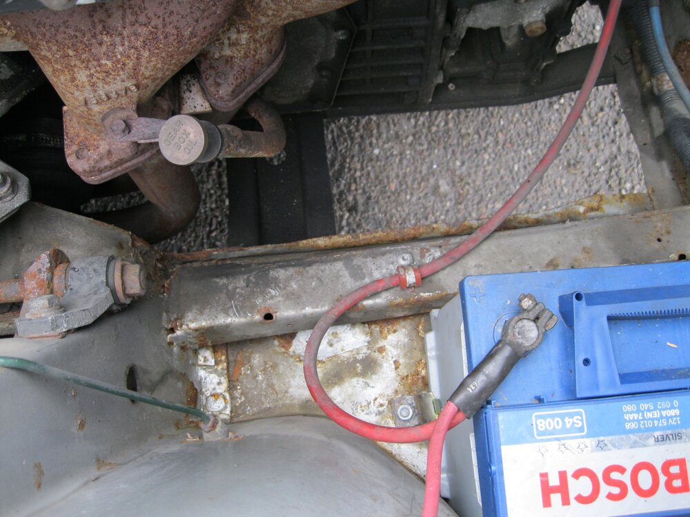

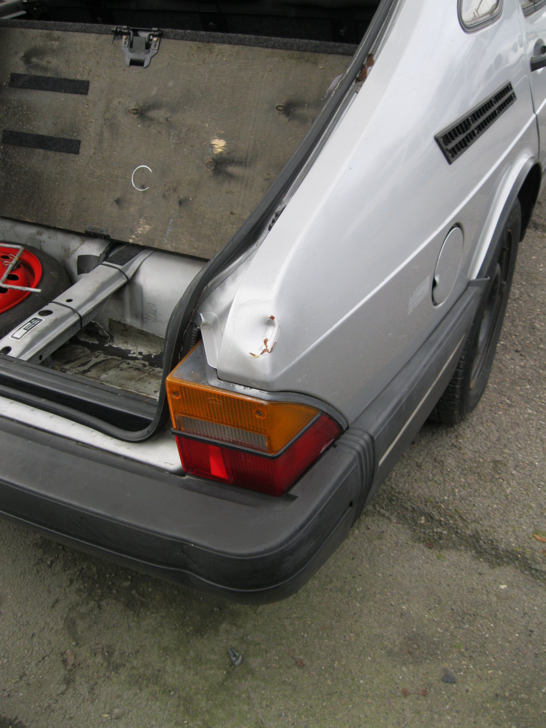

Vorderer fahrerseitiger Radlauf wurde schonmal instandgesetzt.
Die Verkäufer vor Ort wollten ein Preisangebot von mir haben, ich habe keines gemacht - dachte, der könnte von der Basis her was vielleicht für einen Freund sein, der einen guten Fünftürer sucht. Zum Schluss kam verkäuferseitig noch die Aussage, der Kunde/Besitzer (?) wolle mindestens einen "Tausi" für den Wagen... das gilt wohl also als VHB.
Ein paar Fotos hänge ich mit an.
