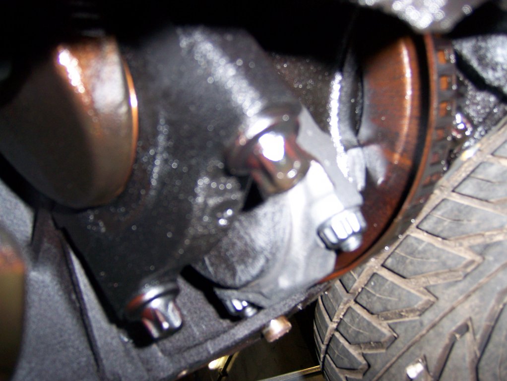

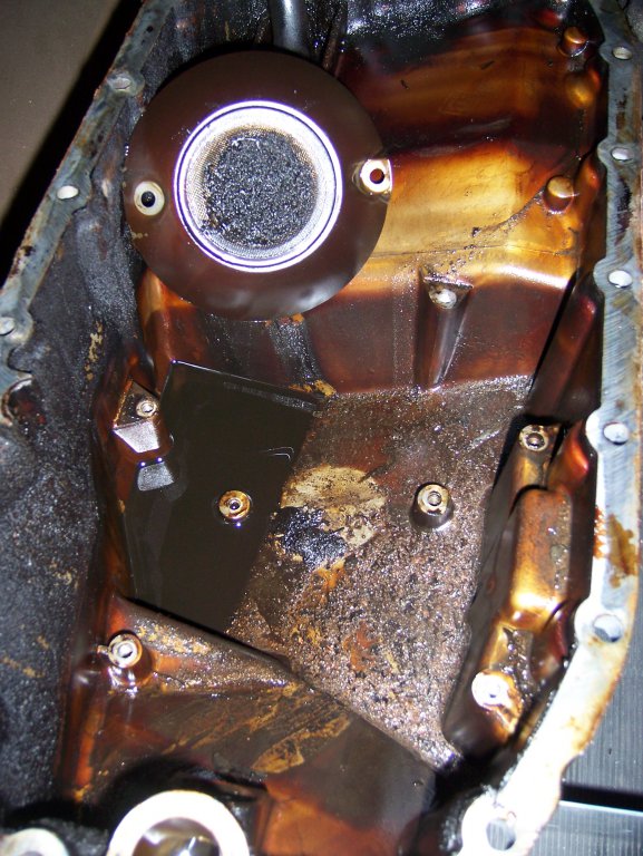

hier geht es jetzt mal wieder weiter, also es war wie vermutet: der Klassiker (siehe Bild5).

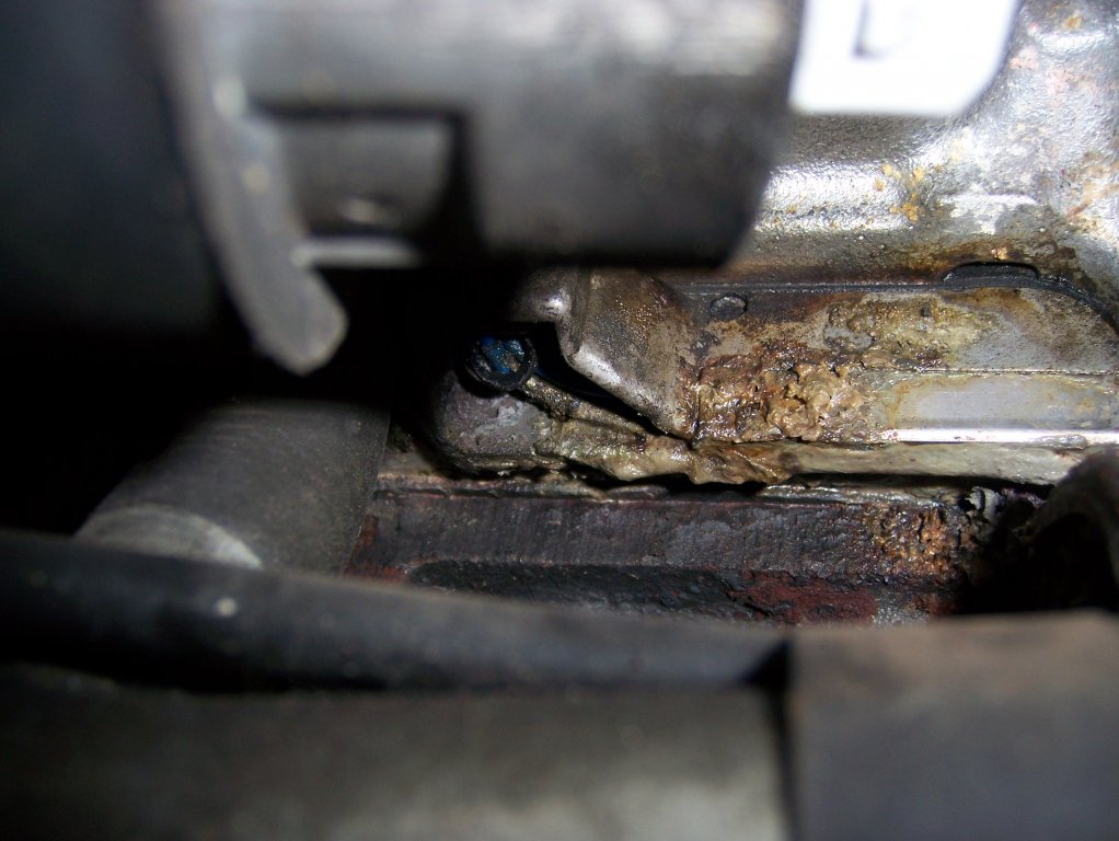

Mit entsprechendem Schaden (Bild 4).

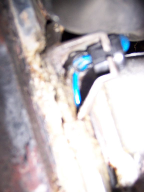

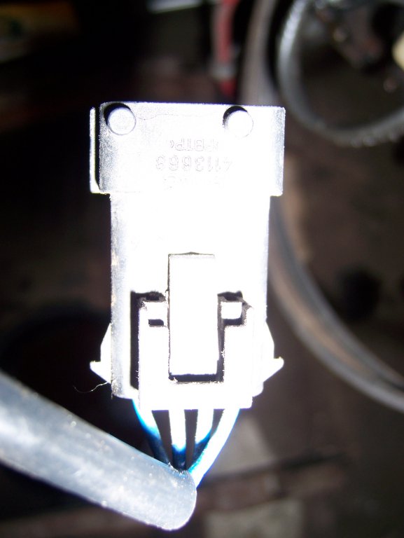

Eine drängende Frage noch: an dem Motor ist ein vierpoliger Stecker mit nur blauen Kabeln. Diese verschwinden hinter dem Leerlaufstabilisator also links am Motor hinten unter der Ansaugbrücke oberhalb der Kopfdichtung im Kopf, am anderen Ende gehen sie in einen 4poligen Stecker mit nur grünen Kabeln. Was kann denn das sein?
Hab ich an meinen Motoren noch nicht gesehen...
Das Bild 3 von unten ist ziemlich schlecht, sorry. Man sieht dort aber auch fast nichts.

der stecker ist für die heatplate. hängt zwischen ansaugbrücke und kopf, soll das zerstäuben des sprits verbessern.

Es war übrigens wie von Erik in #2 beschrieben- Totalschaden- KW, Pleuel, Block, Kopf und Nockenwellen sind fertig.
Das Ölpumpengehäuse ist gerissen (offenbar schon länger) Vielleicht auch eine Ursache für schleichenden Verschleiß...
