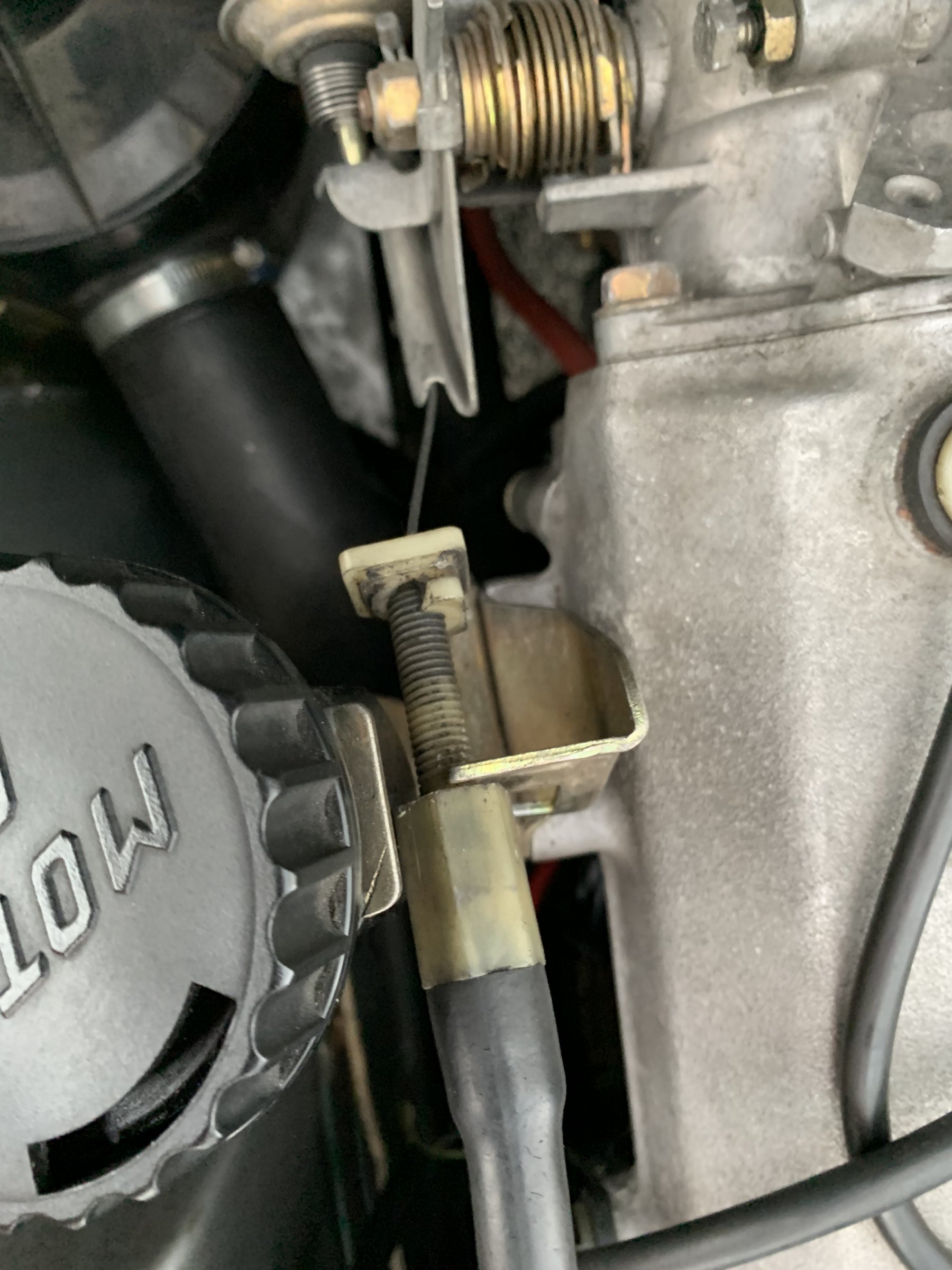

[ATTACH]65627.vB[/ATTACH]
So, dieses gelbe Teil, mit dem der Gaszug am Motorbloch befestigt ist,
war ja schon kaputt, als ich den Wagen in Bremerhaven aus dem Container holte,
wurde aber im Zuge einer schnellen Erstinspektion provisorisch geklebt (das ist die
graue Pampe, die man auf dem Foto sieht). Jetzt hat sich allerdings nach 3 Wochen
Südfrankreich mit den entsprechenden Temperaturen diese Klebestelle ebenfalls ver-
abschiedet und nun würde ich diese gelbe Teil gerne ersetzten. Aber!
Kann ich denn nur das gelbe Teil ersetzten oder muss ich den gesamten Gaszug tauschen?
Und wenn nur das Gelbe, wie ist diese Ding denn mit dem Gaszug bzw. dessen schwarzer
Ummantelung verbunden? Danke vorab für die Auskunft, wenn ich etwas schlauer bin
kann ich ja dann die Teilesuche bemühen :rolleyes:
Einen neuen oder gebrauchten Gaszug kaufen. Es gibt für Dein Auto zwei Varianten (mit / ohne Tempomat), kostet ca. 35,- €
neuer Zug empfiehlt sich auch auf jeden Fall, denn wenn er sich bei getretenem Pedal verklemmt gibts oft auch ganz unangenehme Gefühle beim Fahrer. :)

Hallo, habe gerade den Gaszug gewechselt, tatsächlich war das Gepfriemel mit dem Tempomatkettchen
die undankbarste Arbeit dabei. Hat aber alles ganz gut geklappt. Jetzt noch eine Frage zur Einstellung:
Kann den Gaszug ja motorseitig an dieser gelben Plastikmutter verstellen, doch wie ist den die exakte Leerlaufdrehzahl
und wie ist es mit dieser Dose und dem Fühler, die vor der runden Umlenkung des Gaszuges sitzen? Muss der Stössel
in dieser Dose die Umlenkrolle berühren? dann wäre meine Leerlaufdrehzahl nämlich extrem niedrig.
Was Steuert eigentlich diese Dose mit dem Fühler zum Gaszug? In meinem Haynes konnte ich nur ne Abbildung,
aber keine Beschreibung diese Bauteils finden.
Ist ein Dämpfer... damit die Drosselklappe beim Lastwechsel nicht schlägt.
Die Plastikmutter sollte nichts mit der Leerlaufdrehzahl zu tun!
Drokla geschlossen, Zug an der gelben Plastikmutter auf Spiel ca. 1 mm einstellen.
Wichtig! Es muss bei geschlossener Drokla Spiel im Zug vorhanden sein.
Die Endlage der Drokla wird durch die kleine Anschlagschraube eingestellt.
Das ist aber für einen reinen Wechsel des Gaszugs irrelevant. :)

ich grabe mal diesen uralt fred aus…
mir ist gestern abend auf der ab das plastikplätchen bei dem kunststoffgewinde gebrochen.
ist dieses bei einem neuen gaszug dabei, oder muss ich mir das teil aus einem schlachter besorgen?
hat wirklich keiner eine idee, ob das teil nun dabei ist, oder nicht?
Müßte doch auch mit zwei Unterlegscheiben und zwei Muttern gehen????
Das einfachste wäre, beim Händler nachzufragen.
So würde ich es auch machen wenn mir der Plastikschuh gebrochen wäre.
Mir ist zwei mal der Gaszug aus dem Blechbügel gerutscht, also genau dieser Schuh. Danach habe ich den Blechbügel mit dem Kunststoffteil abgebohrt und mit einem Draht gesichert.
Würde ich jetzt als Ersatz Muttern nehmen würde ich es ähnlich lösen. Fest anziehen sollte man diese ja auch nicht, sonst ist gleich das Gewinde vom Zug überdehnt…
Ich hatte man die Google Bildersuche bemüht und das Teil immer mit gefunden. In einem Bild erschien es mir auch so, als wenn das nachträglich nicht über den Knubbel ginge, mag aber täuschen. Such mal selber, ist hier am Phone gerade schwierig.
