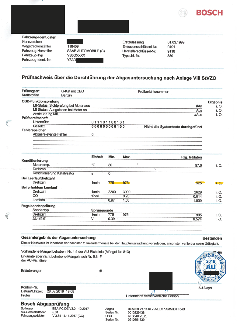

Jetzt kam mir gerade mal die Idee in aktuelle und alte TÜV /hu Berichte rein zu schauen und ich habe mit Erstaunen festgestellt das alle HU Untersuchungen mit den gleichen Werten bestanden worden sind.
Alle hatten werte von 895 bis 910 u/min
TÜV Süd sagt jetzt das die maximale Toleranz bei 875u/min liegt .
Auf alten HU berichten, von vor einem Jahr, lag die Toleranz beim TÜV Süd und dem gleichen Prüfer bei max 950u/min.

Habe dann heute trotz dem erhöhtem Standgas den TÜV samt Hu erhalten.
Bin bewaffnet mit ganz vielen alten TÜV/HU berichten zum prüfstation hin.
Die Toleranzgrenze lag überall bei 950 u/min.
Der Prüfer könnte sich das nicht erklären wieso die jetzt nur noch bei 875 u/min liegt.
Abgaswerte waren super aber halt 903 u/min.
Hat das dann durch gehen lassen. :top::biggrin:

Hier mal der AU Bericht vom letzten Jahr zu meinem B204 Cabrio:
